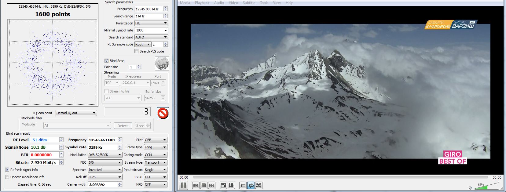

Bonjour, j'aimerais s'il est possible de capter varzish sport. Merci
F Feedsat
Impossible depuis la France (si vous êtes en France) même avec un plus grand diametre, c'est sur le faisceau Est
Seul les faisceaux Europe (21dB) et MENA sont reçus.
Pour varzish sport , il reste le l'uplink de la chaine à 76.5°E mais pas avec 1.20m.

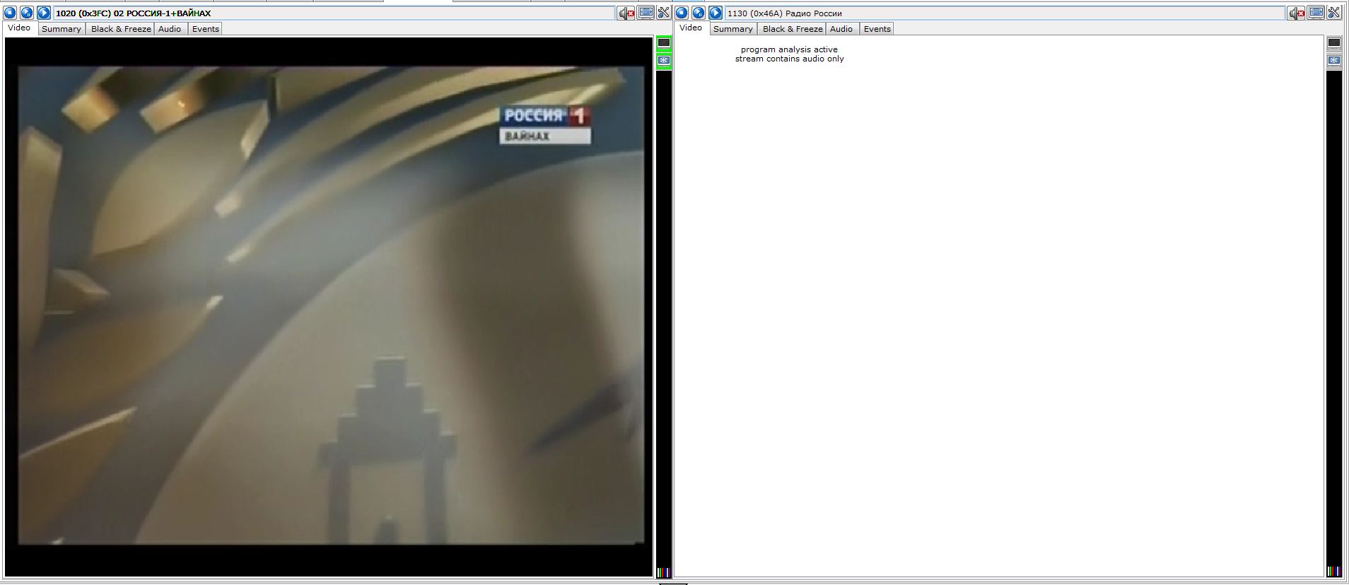

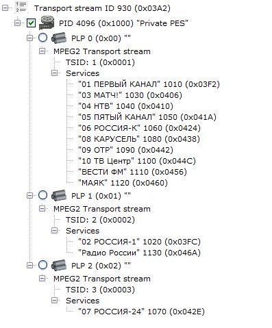

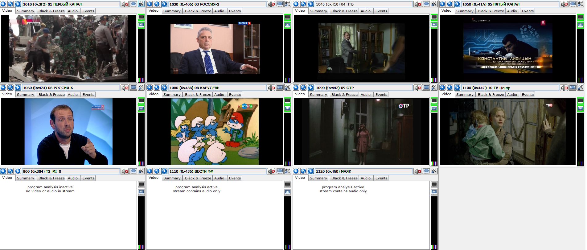

Merci bc feedsat, je profite de ta gentillesse pour savoir si avec ma 1m20 je peux capter express am6 a 53 ° et la fréquence 12576H ku band beam 1 ?merci
F Feedsat
Non, de plus c'est du T2-MI PLP, alors vous pouvez oublier.

Merci bcp feedsat pour tes réponses rapide, du coup avec ma 1m20 je ne peux pas aller plus loin que 46° et azerspace du coté est. Du coup si j'ai envie d'aller chercher varzish sport à 76.5°, quel taille d'antenne me faut-il 150cm?
F Feedsat
180cm et un bon degagement a l extreme Est, bien entendu.
