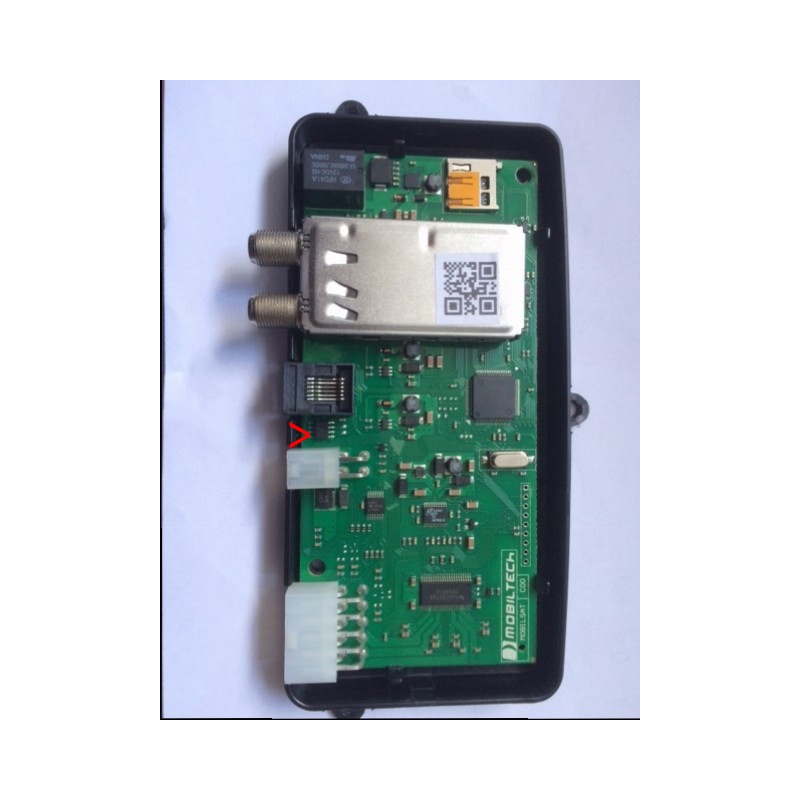

J'ai 2 pointeurs, les 2 boîtiers n'ont pas de carte SD mais l'un des deux a un connecteur 8 broches, d'ou la question est il reprogrammable ?
Voila la réponse de MobilSat :
Hello,
if your control unit is the one in the first photo, you can update it with microSD card downloading the update from our website.
If it hasn’t gor microSD card reader you have to change it with a DVB-S2 control unit and 4K LNB.
Cost for control unit is €278+Tax and cost for LNB is €9+Tax.
You can send your courier or we can send it with TNT for €20+Tax.
BR
Simone

E
elmore
le 01/09/2017 à 14:01:18
Quelqu'un pourrait me dire le code de cette puce je dois le remplacer et je ne peux pas le lire. Merci
E
elmore
le 02/09/2017 à 18:51:03

Pour Elmore. C'est gravé dessus mais tellement faible qu'il faut une grosse loupe et il faut basculer le circuit sous une bonne lumière pour arriver à lire, plutôt deviner, la référence. Souvent ce sont des références "usine" qui ne sont pas répertoriées. D'après ta photo ce pourrait être une EEPROM. Reste à savoir laquelle. De toutes façons sans outillage et logiciel adapté tu ne pourras ni la lire ni la programmer. Encore moins le remplacer.
Mustang81 nous donne un lien => https://www.leader-loisirs.com/accessoires-audiovisuel/3080-pack-mise-a-jour-mobilsat.html.
Je relève : "tête LNB à jour pour la 4K et la 3D". Il n'y a pas de mise à jour pour les LNB. Et dire que ce sont des "spéciaux" 4K et 3d ! Pffff N'importe quoi !

Coplan a écrit ↗Pour Elmore. C'est gravé dessus mais tellement faible qu'il faut une grosse loupe et il faut basculer le circuit sous une bonne lumière pour arriver à lire, plutôt deviner, la référence. Souvent ce sont des références "usine" qui ne sont pas répertoriées. D'après ta photo ce pourrait être une EEPROM. Reste à savoir laquelle. De toutes façons sans outillage et logiciel adapté tu ne pourras ni la lire ni la programmer. Encore moins le remplacer.Pour lire ces inscriptions, il faut une loupe et chercher l'angle sous lesquelles elles sont le plus lisibles.
La lumière doit être preque rasante et provenir de l'autre côté que celui depuis lequel on regarde.
C'est effectivement très probablement une EEPROM, mais elle doit se programmer dans un mode "service" qu'il faudrait connaître.
Quel est le but de cette question ?
Si c'est pour changer le contenu de cette EEPROM qui n'est sans doute pas défectueuse, une EEPROM vierge n'aidera en rien. Théoriquement on doit pouvoir changer le contenu de l'EEPROM actuelle, reste à savoir comment ...
