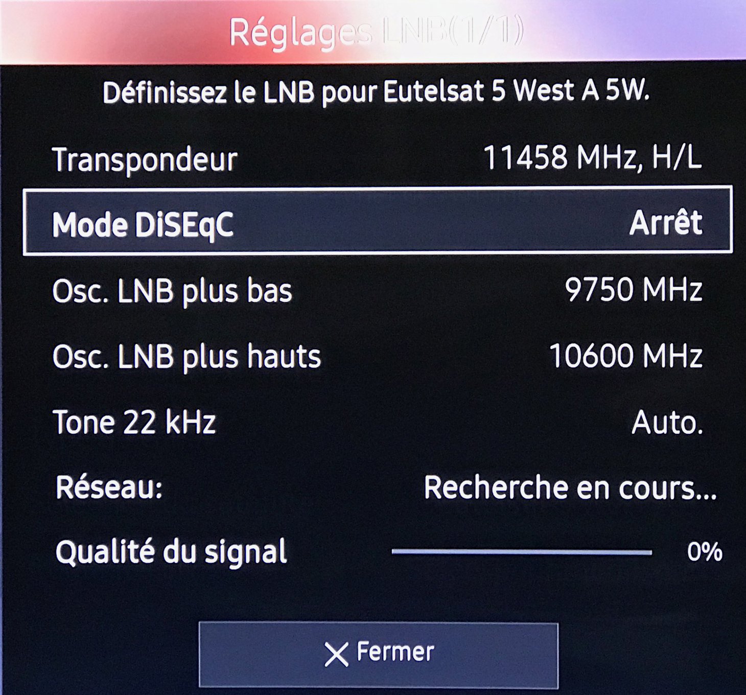

Sur ma télé j'ai :
- transpondeur 11458 MHZ
-Mode DiSecq : arret
- OSC.LNB Plus bas : 9750 Mhz
- OSC.LBN Plus Haut : 10600 MHZ
- Tone 22 KHZ : auto
- Réseau : Recherche en cours.........
- Qualité du signal : 0%
Je suis perdu, je ne comprends rien...

La fréquence de 11458 ne correspond à aucun transpondeur d'Eutelsat 5WA, c'est pour ça que tu n'as aucun signal même si l'antenne est bien pointée.
Il faut commencer par choisir un transpondeur actif soit dans la liste prédéfinie dans le menu du téléviseur, soit en le programmant manuellement avec des paramètres corrects s'il n'y est pas.
Par exemple 12564 MHz, polarisation verticale, symbol rate 29950.
Sur ce transpondeur il y a quelques chaînes en clair qui ne nécessitent pas de module ni de carte Fransat.
Une fois l'antenne bien réglée (niveau et qualité max. sur les bargraphs du TV) ce qui est plus facile avec une antenne plate car elle est moins directive qu'une parabole, tu pourras rechercher les chaines Fransat soit automatiquement si ton téléviseur est certifié Fransat, soit manuellement s'il ne l'est pas mais est simplement compatible CI+.

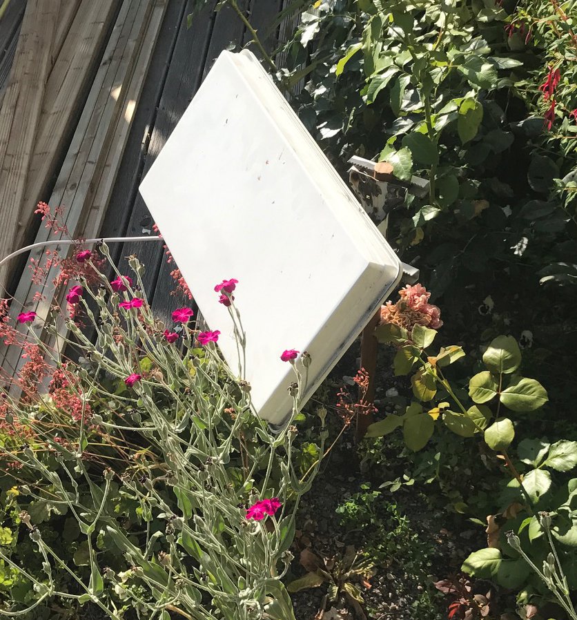

Quel est la taille/dimension de votre antenne car un minimum de 50x50 cms est nécessaire pour capter convenablement Fransat. À confirmer par les pro

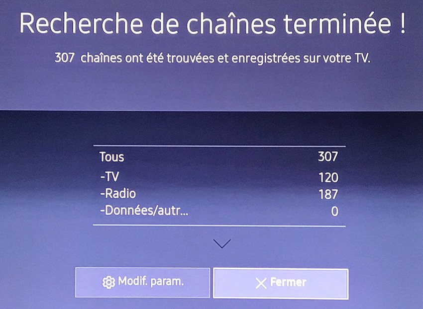

Je viens de faire une photo de mon ecran :
Sinon, je viens de voir un particulier qui vend une antenne "ronde" Strong digital tv de 67 cm pou 10euros neuve.... Ca serait vraiment mieux?merci
Merci pour votre aide...
Ma tv Samsung est compatible Fransat module ci+
dites moi, par rapport aux reglages dont me parle marceljack...
Je dois regler quoi sur ma tv ?
le 18/06/2017 à 12:07:18
orsayzon a écrit ↗
Sur ma télé j'ai :
c'est précisément la valeur du transpondeur qu'il faut changer sur ton TV et mettre les valeurs précisées par Marceljack
marceljack a écritIl faut commencer par choisir un transpondeur actif soit dans la liste prédéfinie dans le menu du téléviseur, soit en le programmant manuellement avec des paramètres corrects s'il n'y est pas.
le choix de la polarisation et du symbol rate doivent être dans un autre menu.
Quelle est la référence de ton téléviseur ?

En tant qu'antenniste, je ne suis pas favorable aux antennes plates, cependant, certaines fonctionnent correctement.
Le gain est comparable a une parabole e 60/65 cm.
J'ai installe hier une antenne plate automatque de type "SNIPE2" sur un camping car, et j'ai ete agreablement surpris.
J'ai capte PARFAITEMENT ASTRA19, HOTBIRD13 ET EUTELSAT 5w.j'ai meme pousse les tests sur TURQSAT 42E, ET CA FONCTIONNAIT ENCORE, certes moins bien, mais mon SEFRAM donnait des niveaux de qualite honorables sur ce satellite "exotique", les autres etaient excellents.
Tu as donc un probleme qu'il faut résoudre. N'y aurait il pas un obstacle proche de l'antenne?. Tu n'aurais pas un ami qui pourrit t'aider?

Finalement, en discutant de mon problème avec mon voisin, il m'a dit qu'il avait justement une parabole dans son grenier qu'il n'a jamais utilisée et du coup il me l'a donné !
j'attends de l'aide d'ici 15h00 pour remplacer la "plate"...
Aucun obstacle, sur le toit d'une maison, pas d'arbre.

Miracle !!
Comme je ne peux pas monter sur le toit, j'ai bricoler, pour tester une installation...
- Un manche de pelle planté dans le jardin...
- J'ai fixé la parabole plate dessus sans changer les reglages que j'avais fait du temps ou elle etait sur le toit
- Je l'ai branché sur un autre cable et j'ai mis a proximité de la parabole le finder a aiguille...
- J'ai utilisé la bousole de mon telephone pour orienter plein sud et 5° vers la droite (ouest)
- Ensuite j'ai tourné tres tres lentement la parabole, vers le sud et le finder a sonné...
- J'ai baissé le volume lentement jusqu'a l'arret, puis j'ai tourné tres legerement la parabole et j'ai arreté des que le finder s'est remit a sonner...
- Je suis allé faire une recherche sur ma tv et la "miracle" !!!
- je ne sais pas s'il y a toutes les chaines et radios... ?
Par contre, le plus difficile sera de retrouver la meme position une fois sur le toit !!!
Mon mat dans la terre sans doute pas d'aplomb...
merci

Merci a tout ceux qui ont essayé de m'aider... Meme a ceux qui n'ont pas lu les messages précédents et qui du coup répondaient a coté ! ;-)
J'AI REUSSI HIER !!! Tout Seul .... (avec ma "parabole" plate) !
Pas facile, j'ai du m'y reprendre a 40 fois mais bon c'est fait...
Avec la boussole d'un smartphone qui n'indique pas le SUD au meme endroit a chaque fois c'est encore moins facile..
Bref, ca fonctionne bien, l'image est belle et ne pixelise pas...
Par contre, le mieux que je peux avoir c'est 29% de qualité de reception sur la TV..
Le Finder a aiguille, lui, est "a fond" !!!
Je répète : Parabole sur cheminée de maison individuelle sans AUCUN obstacle...

Congratulations, c'est toujours une joie de voir l'image apparaitre :O)
Pousser gentiment sur les cotés de l'antenne (deserrez un peu la fixation), en regardant le finder, et vous verrez dans quelle direction aller pour optimiser le signal et 'attraper' un bon chiffre de qualitée. A la fin, serrez les vis\ecrous lentement (et pas de force extreme) en regardant le finder.
Citation :Le Finder a aiguille, lui, est "a fond"Ne pas laisser l'aiguille "a 11", on perd le controle, au fur et a mesure qu'on avance vers un signal plus fort, baisser la sensitivitée du finder (il y a un réglage pour ca), mettez l'aiguille (par example) au milieu, puis faire les ajustement precis.

ne t'enquête pas pour la qualité de 29% qu en tout cas est fausse, hormis le satfinder pro les récepteurs ou Tvs donne de faux données.
seul problème avec ces antennes plates est la perte de signal pendant conditions météorologiques défavorable que ce soit bien ou mauvais pointée.

Citation :baisser la sensitivitée du finder (il y a un réglage pour ca), mettez l'aiguille (par example) au milieu, puis faire les ajustement precis.
C'est ce que j'ai fait ;-)
Citation :Pousser gentiment sur les cotés de l'antenne (deserrez un peu la fixation), en regardant le finder, et vous verrez dans quelle direction aller pour optimiser le signal et 'attraper' un bon chiffre de qualitée. A la fin, serrez les vis\ecrous lentement (et pas de force extreme) en regardant le finder.
J'ai fait ca aussi ;-)
Citation :Effectivement, sans baisser la sensibilité dès que l'aiguille arrive en butée au fur et à mesure que l'orientation s'affine on ne peut pas être certain qu'on est orienté au mieux.
C'est sans doute ce qui explique que la qualité ne soit qu'à 29% (ce qui pourra poser des problèmes par temps couvert ou en cas de pluie).
J'ai fait tout ca... Dés que l'aiguille etait au max, je baissais la roulette et ainsi de suite... ( azimuth, polarisation etc..)
le 26/06/2017 à 14:51:22
satelisat a écrit ↗ne t'enquête pas pour la qualité de 29% qu en tout cas est fausse, hormis le satfinder pro les récepteurs ou Tvs donne de faux données.C'est vrai, les % ne sont qu'une indication relative et varient d'un appareil à l'autre pour le même signal.
Cependant l'indication de qualité est liée au taux d'erreurs avant correction au niveau de la démodulation et plus cette indication est élevée par beau temps, plus on a de marge pour les conditions météo dégradées.
La plupart des récepteurs donne une indication de 90% ou plus quand l'orientation est parfaite.
C'est pour ça que ça m'étonne qu'on ne puisse pas obtenir mieux que 29% en optimisant l'orientation.
