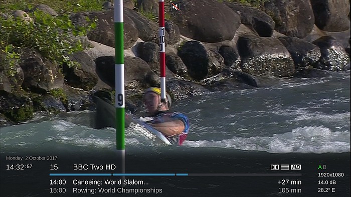

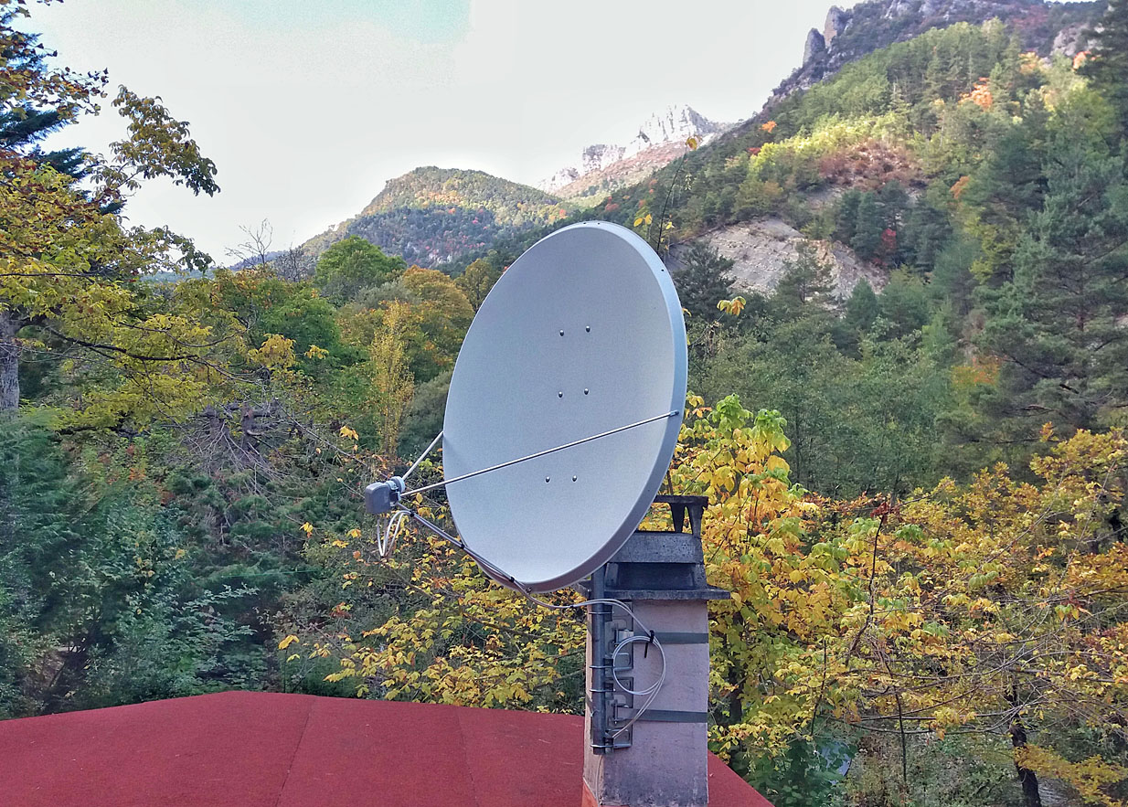

Voici quelques resultats, après ajustement initiel de la 140x130 (vraie surface de reception 122 cm). Ca marche pas mal, recoit tout de 2 E\F\G UK, les EUs sont a max, 17 db.
Voir photos. Suis a approx. 45 km nord de Cannes.
Une 150cm (Gibertini) serait encore mieux, mais pour le prix et la taille (il peut y avair des gros coups de vent ici) la 122 fera le travail pour l'instant.
Vais faire de l'ajustement fin (et quelques modifications antenne) au fil du temps, pour faisceau UK chaque millimetre sur l'antenne (et chaque LNB essayé) fait de la grande difference.
Les niveaux durant la journée sont bien plus stables ici (difference 2-3 db jour-soir) qu'en Norvège (6-9 db), ce qui facilite bien les choses.
