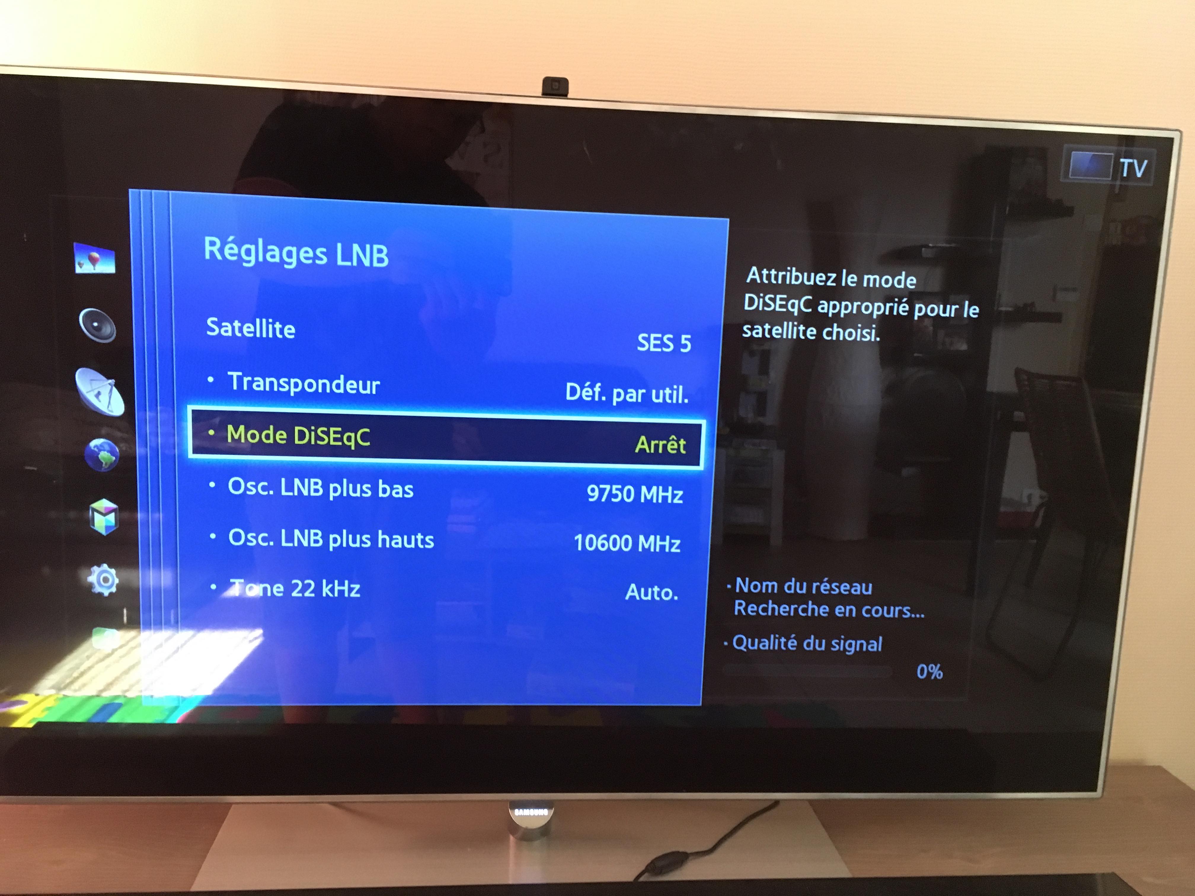

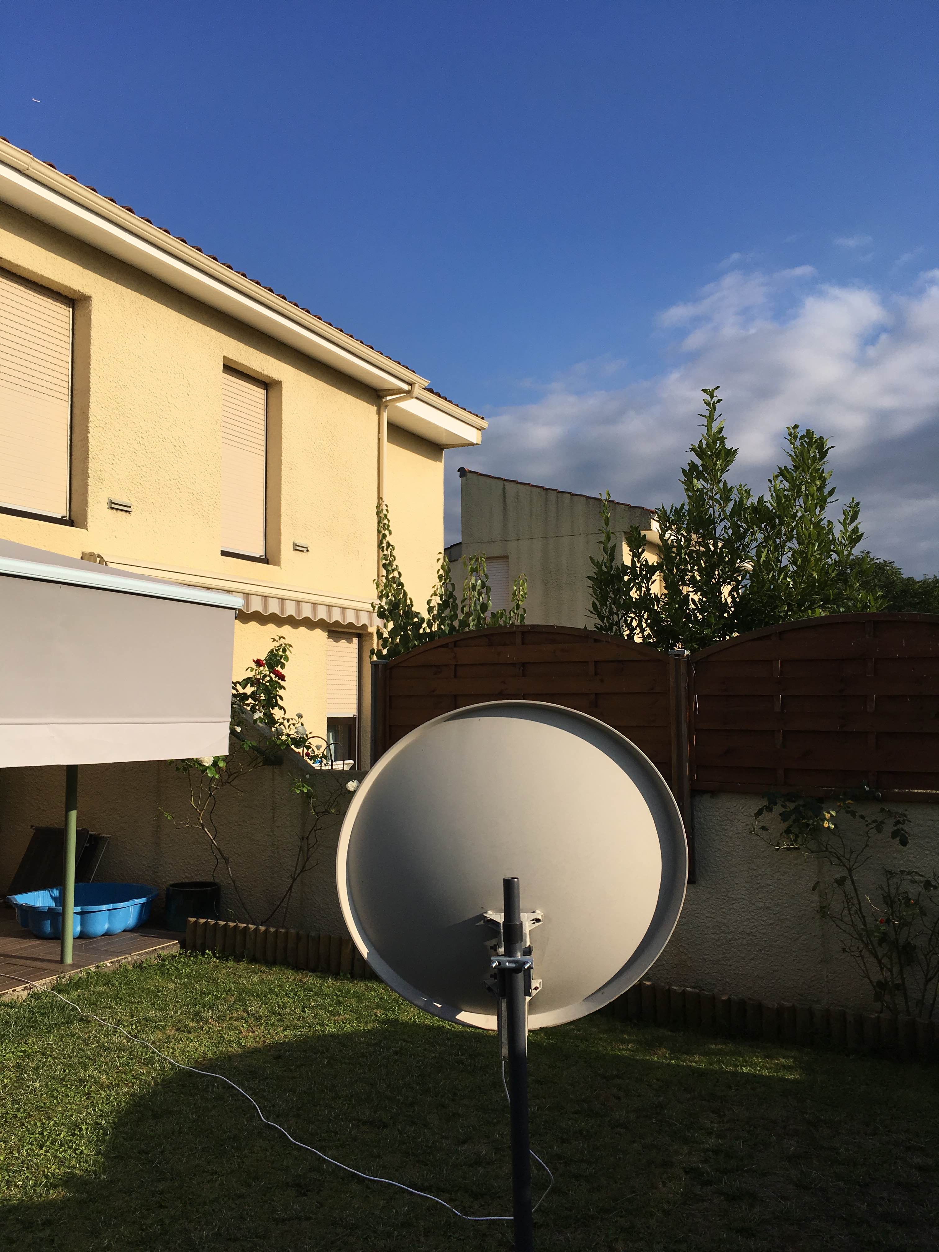

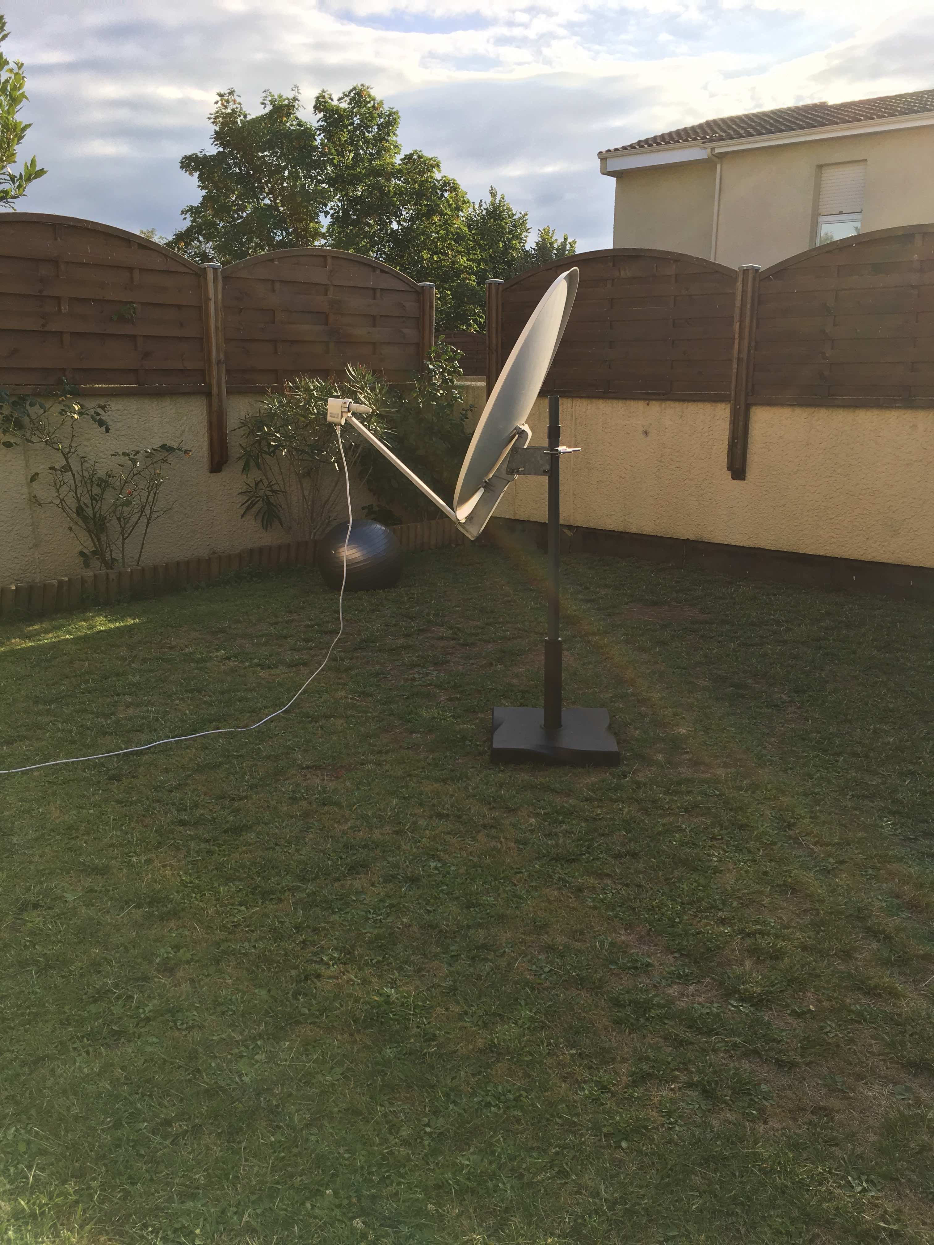

Avant de remonter sur le toit, je voudrais m'assurer que je suis capable de recevoir correctement ces chaines, j'ai donc installer la parabole dans mon jardin sur un pied de parasol et je l'ai connectée directement avec un seul LNB sur la télé.

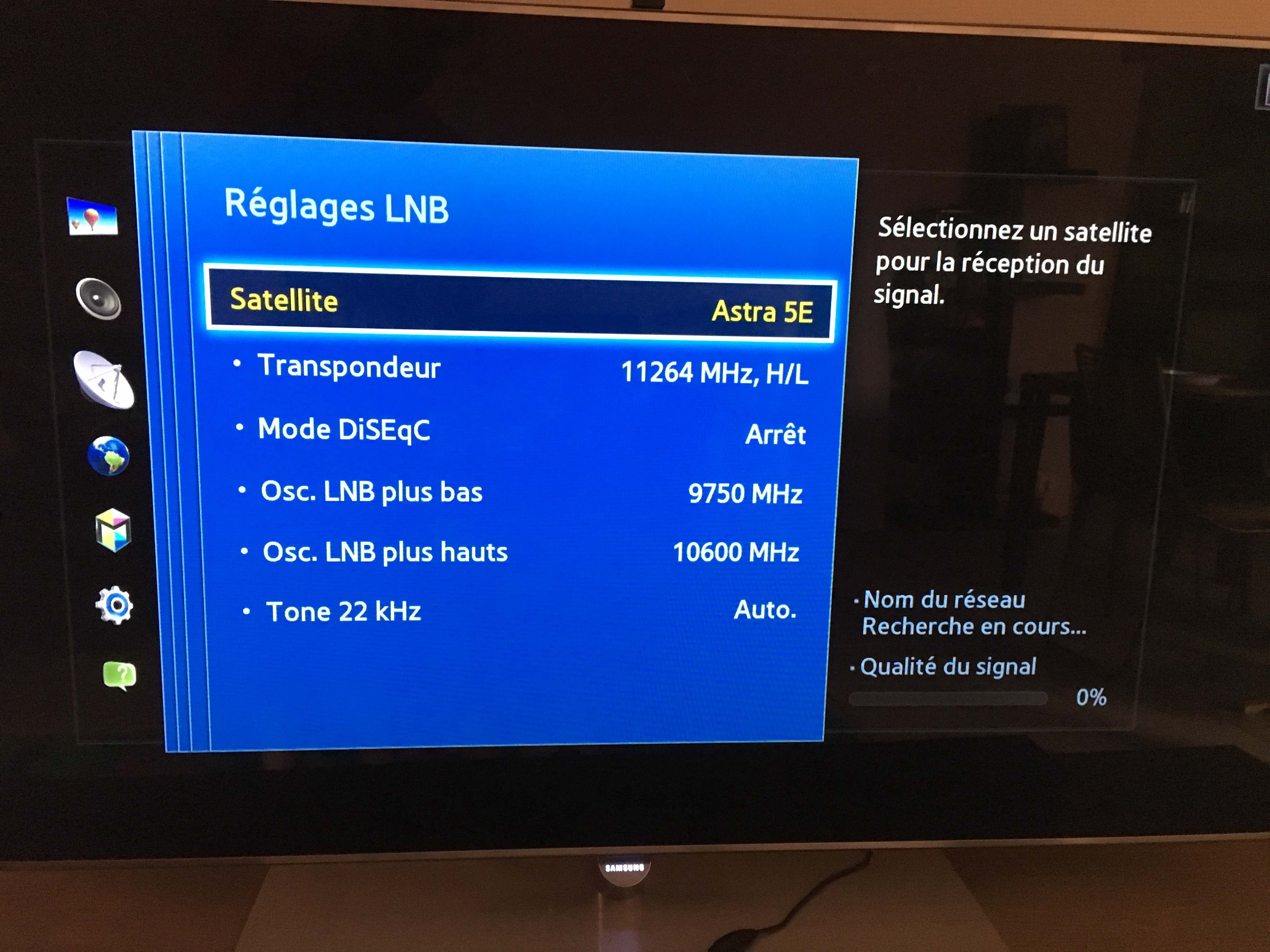

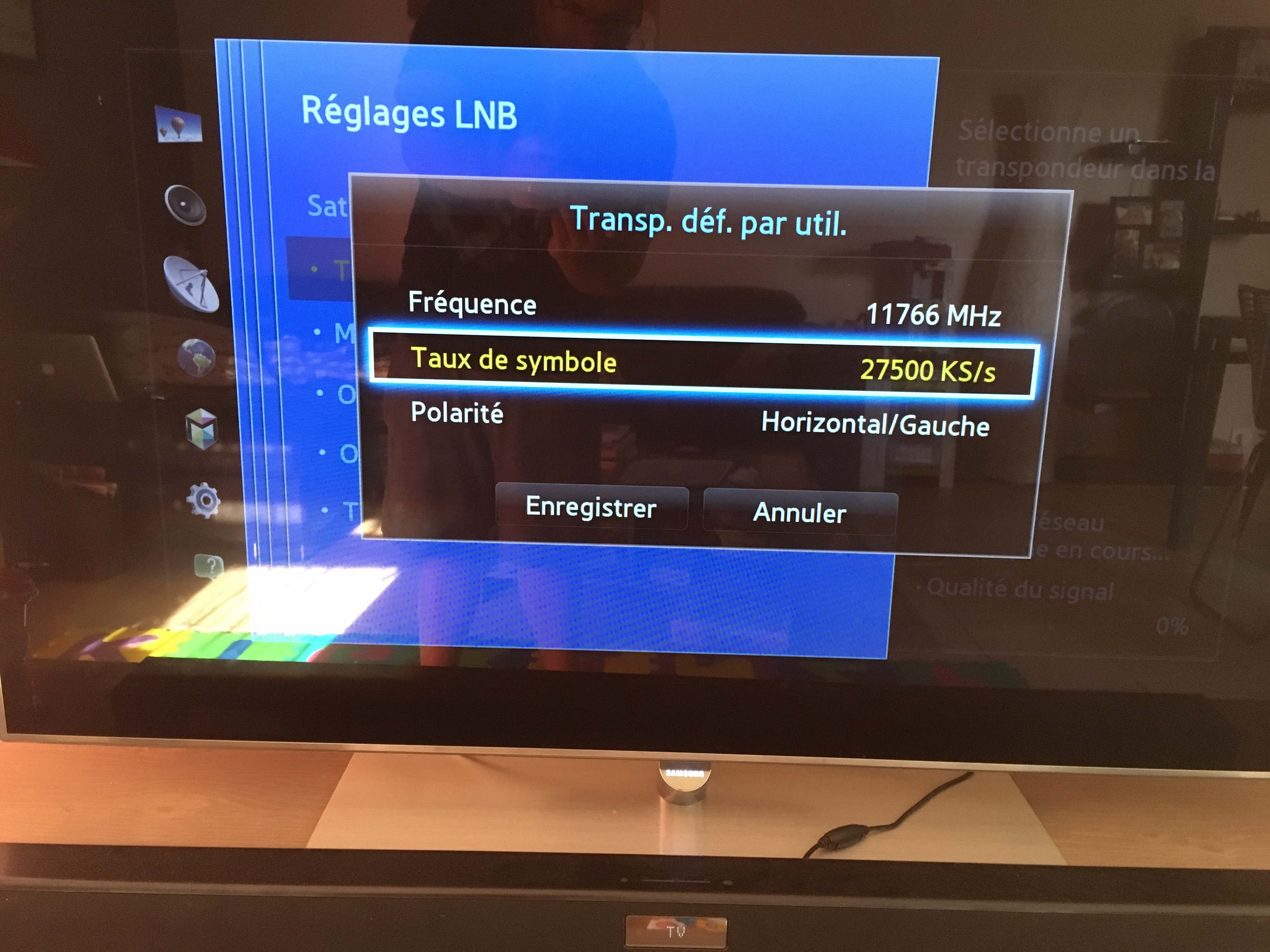

Or jusqu'à aujourd'hui incapable de détecter le moindre signal de ce satellite en le pointant pourtant dans la bonne position en utilisant l'appli SatellitePointer Pro sur mon Iphone.
N'ayant pas de résultat, j'essaie de me repositionner sur Astra 19.2, puis HotBird, mais toujours sans aucun résultat...
Question :
D'où peut provenir le problème ? J'exclu de fait le LNB qui est neuf (je l'avais acheté à l'époque où je voulais capter 3 sat). Mon cable est aussi neuf, mais je n'exclu pas avoir pu l'endommager pendant des manipulations. Quant à la télé, j'ose espérer que le Tuner est OK. Par contre, je ne maitrise pas forcément les réglages au niveau de la TV. Attachment
Quels tests puis-je mener pour réussir mon installation ?
