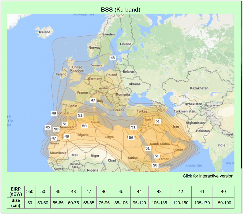

J'ai trouvé réponse sur un autre forum ...voir le lien !
https://www.satellites.co.uk/forums/threads/badr-4-%C3%A0-26-0%C2%B0e.172140/
en résumé le signal reçu est marginal et inférieur à ce qui est nécessaire pour une réception d'un TP en norme DVB-S2 8PSK .
Suivant le tableau ci-après :
le rapport C/N pour une réception de DVB-S2 8PSK FEC 3/4 devrait être de 7.91 dB .
Je suis loin du compte ....il me faudra acheter une parabole plus grande .

Je t'avais donné l'explication de ton problème sur un autre forum (TVNT.net) où tu avais posé la même question.
Édité par marceljack le 07/08/2017 à 12:34:53

Bonjour marceljack Je viens de lireta réponse sur le forum de TVNT.net .. merci !
C'est très clair ...signal trop faible ... parabole trop petite ou mal réglée ...je vais m'atteler à fignoler les réglages pour tenter de gagner quelques dB
Tu écris
Question : Reçois-tu TP 19 12073 H DVB-S2 27500-3/4 8PSK ...si oui avec quelle parabole ?
Au plaisir de te lire .
Tu écris
Citation :faisceau BSS reçu faiblement en France (43 dBW)..je suis momentanément en Turquie , à Cesme 38°18'11.45"N 26°22'11.01"E, et selon le "footprint" je suis aussi dans la zone des 43 dBW .

Comme l'explique Marceljack il est impératif d'avoir un signal beaucoup plus important pour recevoir le DVB-S2

Je precise que je suis à Toulouse. Cette précision géographique est importante. Au final je capte le TP en question avec 7.5 dB de c/n depuis que j'ai changé de LNB. Et mon antenne n'est pas une 80 cm mais une 90 cm.

à franckielestore :..je suis momentanément en Turquie , à Cesme 38°18'11.45"N 26°22'11.01"E, et selon le "footprint" nous sommes , toi à Toulouse et moi dans la zone des 43 dBW .
