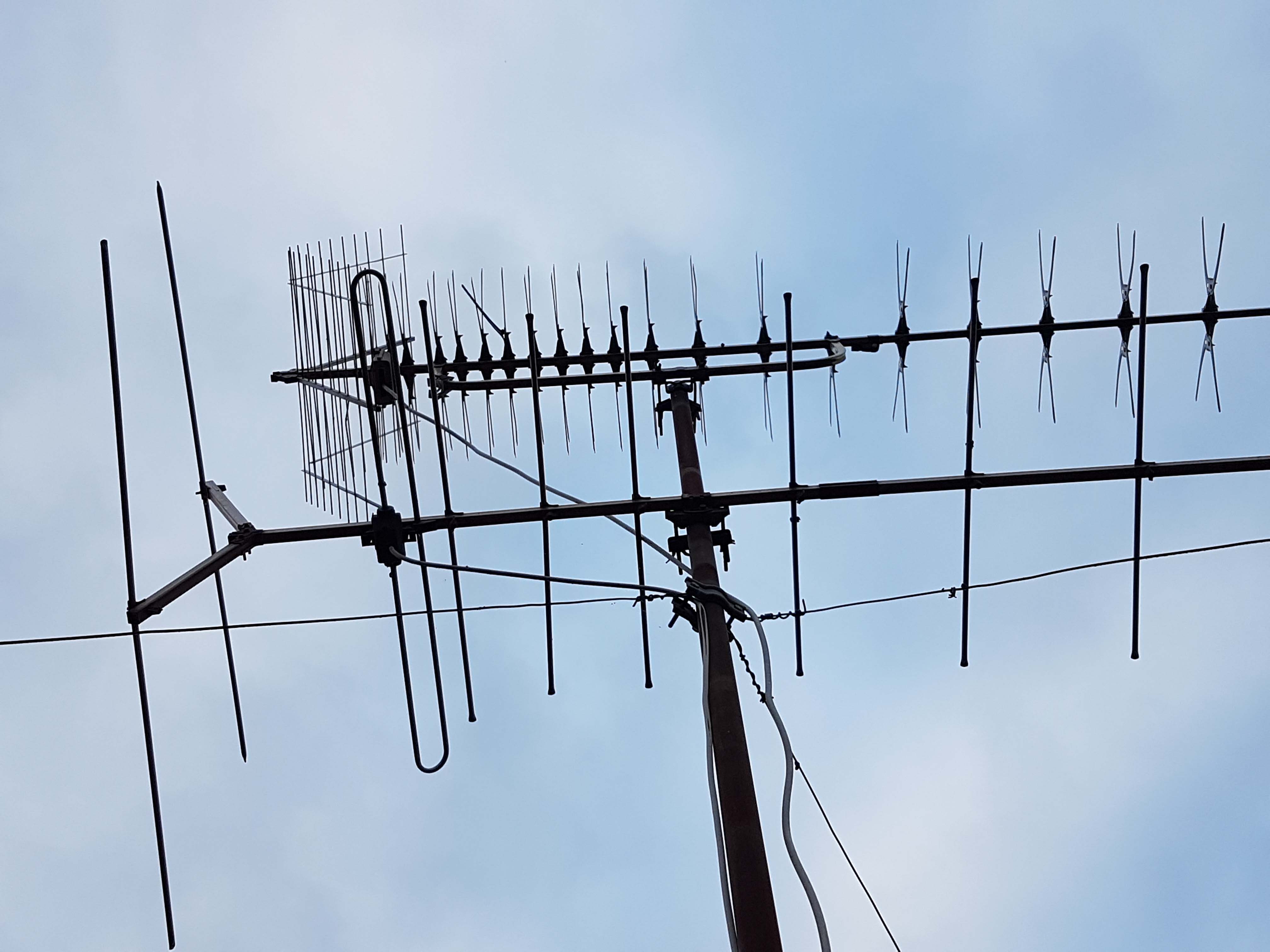

Je viens de "récuperer" une maison avec une installation de plus de 20ans. Je captais de moins en moins de "grandes" chaines avec mon antenne (seulement la 5, arte et la 6 ).
Du coup je me suis lancé dans la modernisation de tout ça, déja en orientant et modernisant ma parabole sur FRANSAT voir post ulterieur...

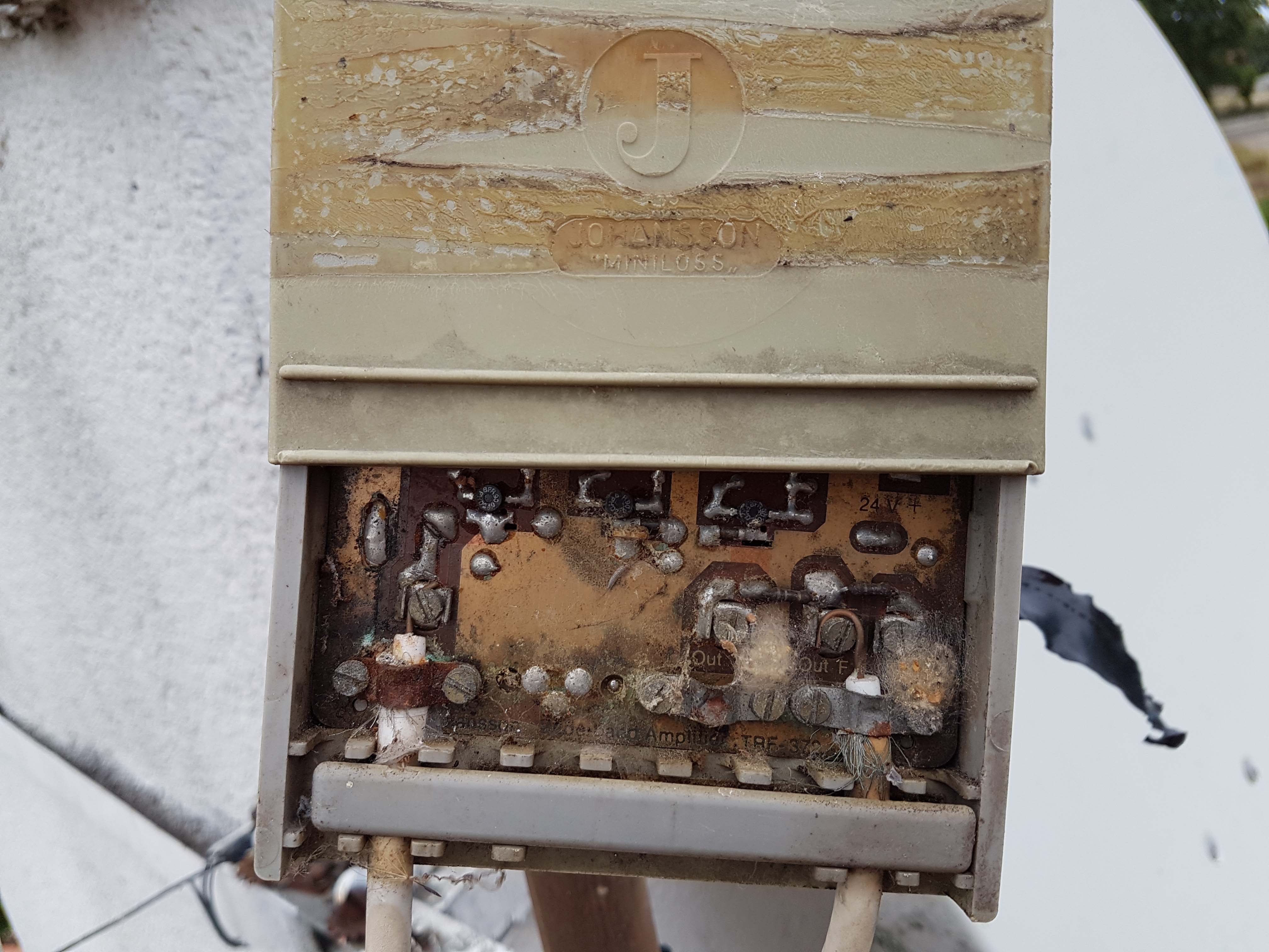

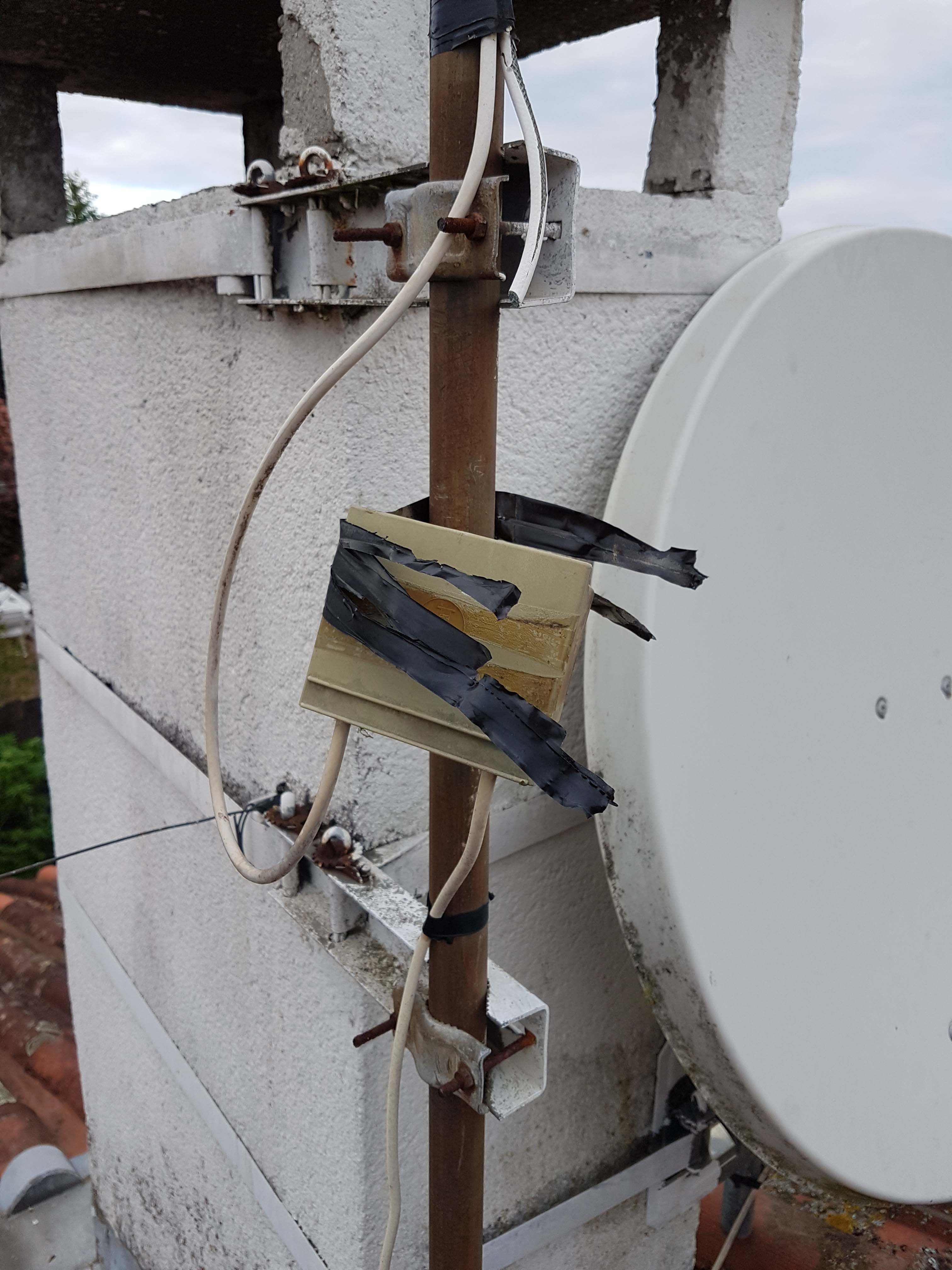

1* Au niveau de l'antenne j'ai decouvert un vieux ampli (il me semble) un fil y est relié et l'autre est débranché smiley savez vous si c'est normal ?? voir photo : Attachment l'ampli à l'air mort non ? Attachment

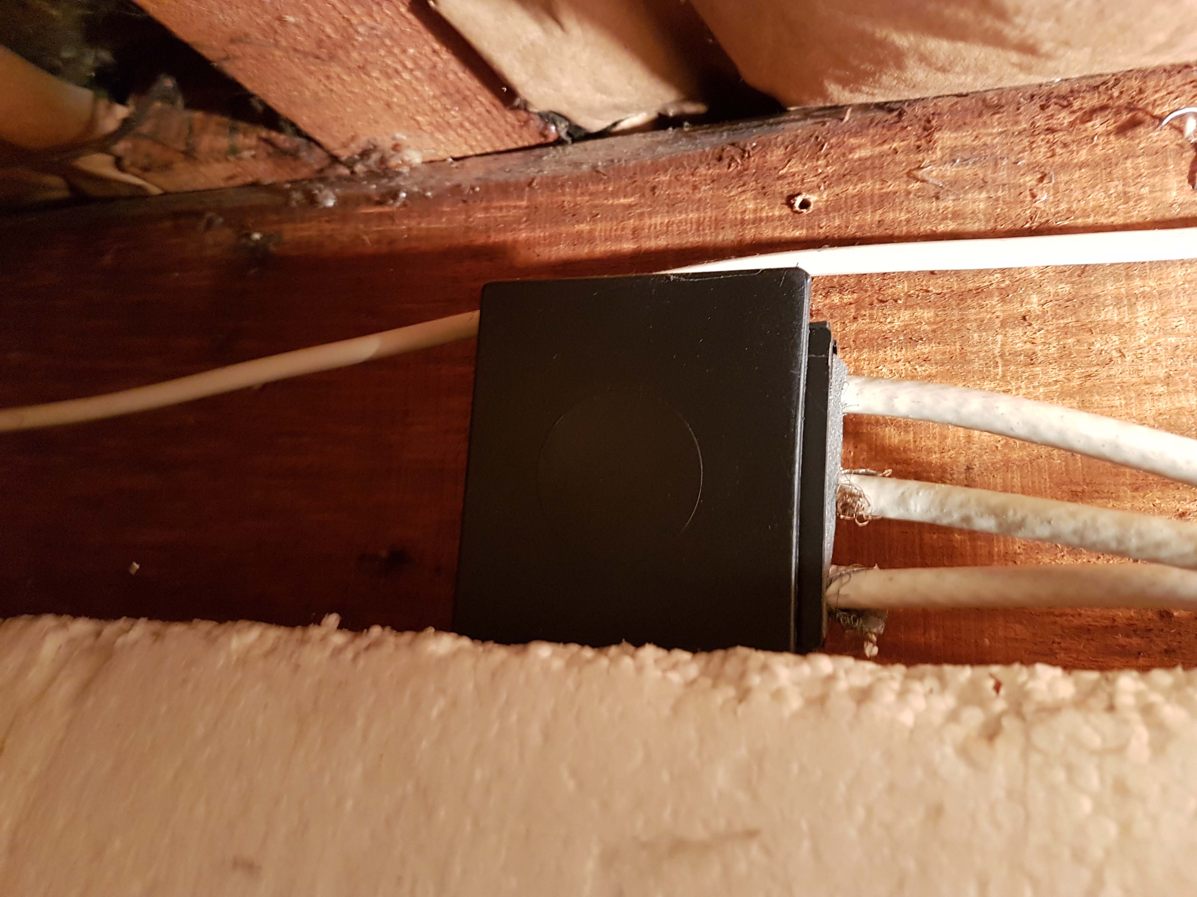

2* Concernant ma parabole son fil est relié a un boitier noir dans le grenier
Savez vous à quoi ca sert ?? Attachment
Et un fil du commutateur y est relié aussi ... Attachment

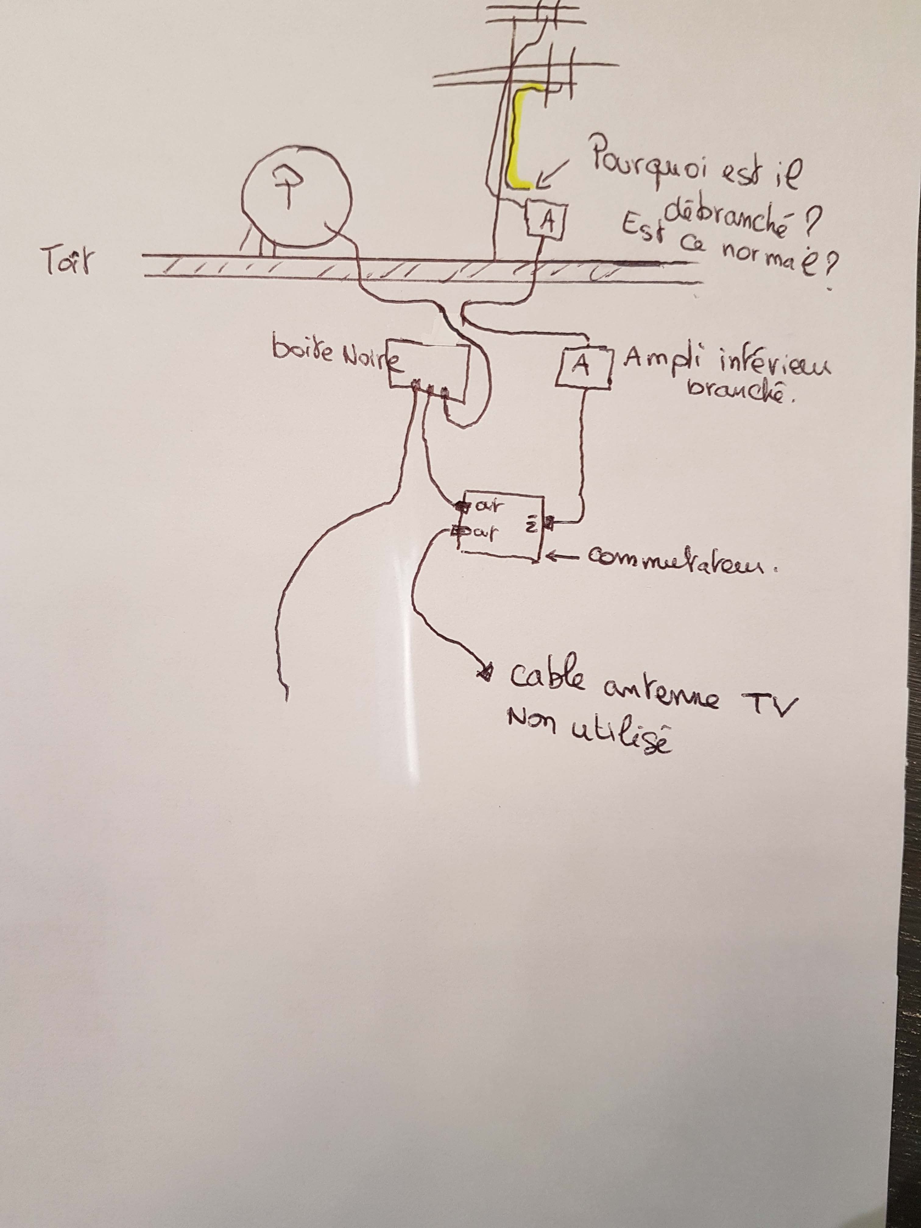

Je me pose plusieurs questions concernant mon installation pour être plus clair j'ai fais un mapping : Attachment

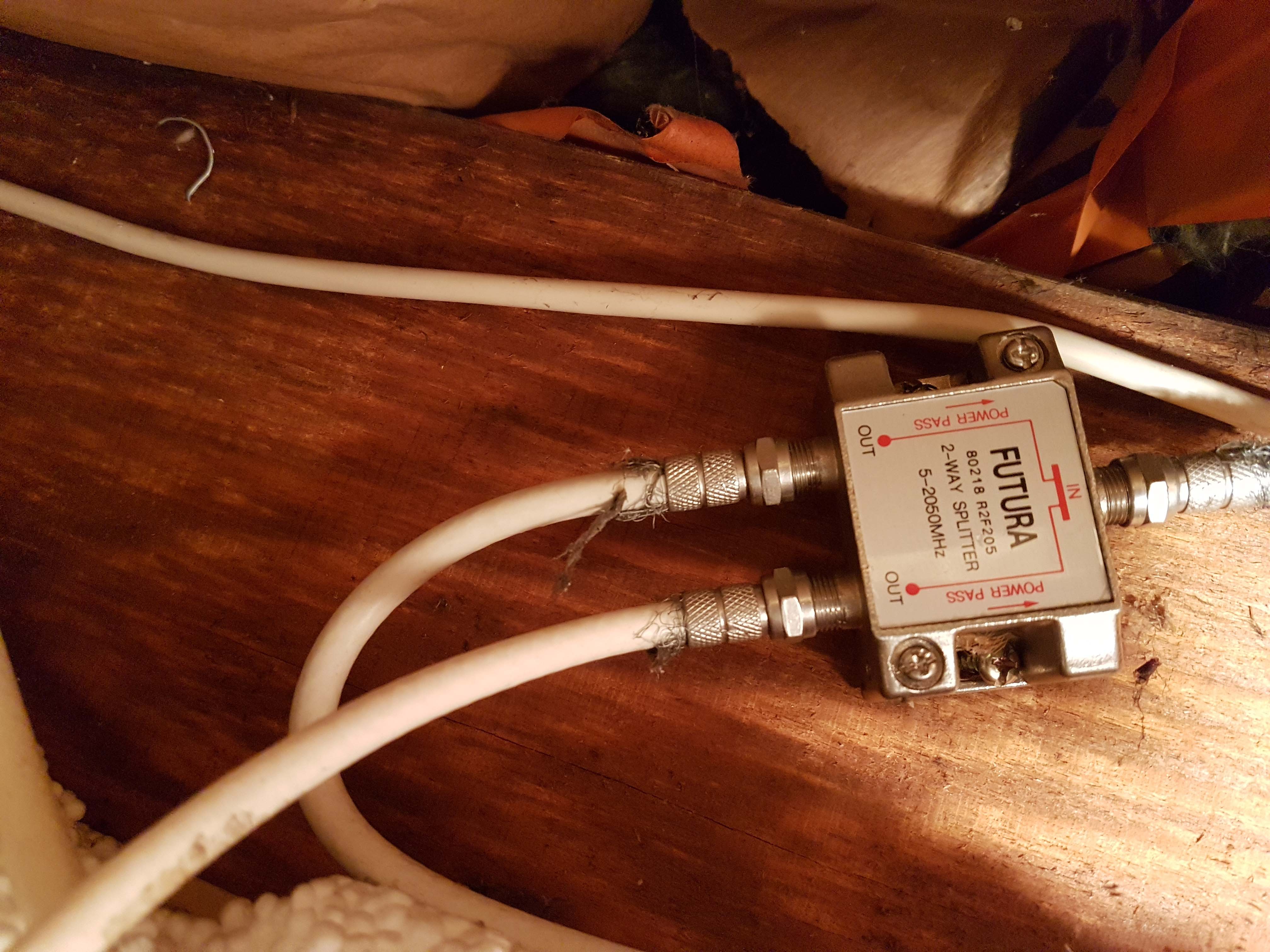

3* Etant donné que je ne me sert pas de la seconde sortie de l'antenne a quoi sert le commutateur ?

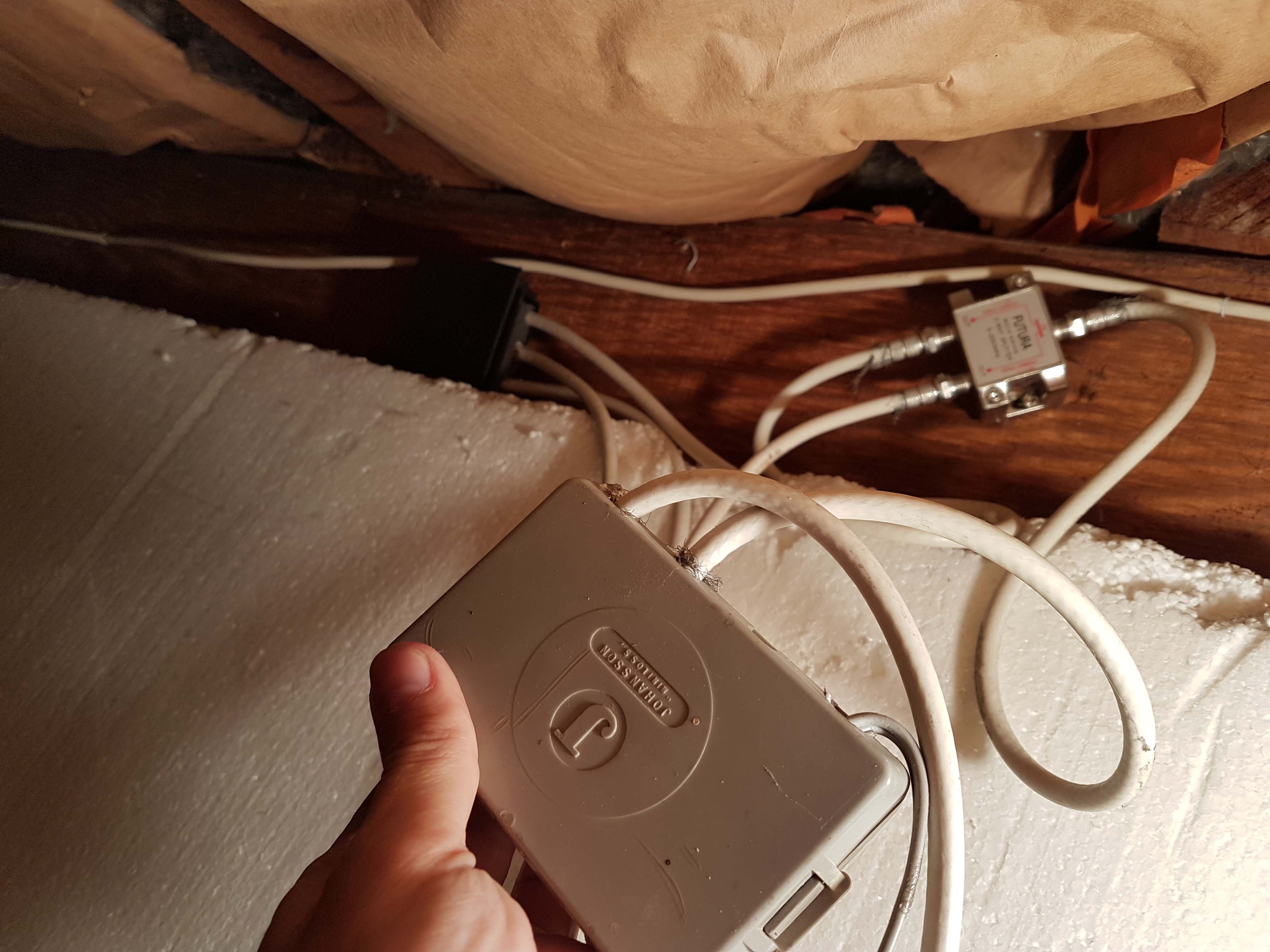

4 * J'ai un autre ampli interieur qui est branché a une prise Attachment, avoir un appareil aussi vieux branché dans mon grenier me fait peur et j'aimerai le remplacer... pouvez vous me dire ce que je peux prendre à la place...
