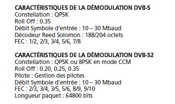

T TELESATME
@ Llexam et @ tous,
Voici copié du manuel pdf du DIVA

Moi je pense que c'est un bug du Diva, ils disent QPSK ou 8PSK en mode CCM smiley
Voir dans les paramètres ce que veut dire mode CCM et peut-être l'activer... c'est une idée!!! Bon sang plusieurs reçoivent ces 4 chaines dont une HD avec d'autres récepteurs, elles sont en claires, alors je ne vois pas comment le diva ne peut pas les lire.

Sur le post N° 37 de TELESATME, le débit-symbole est donné 10-30MBauds. 0r 1Baud=2bits (vive le bi-univoque!) donc 20-60Mb/s. Y at-il un rapport entre le débit-symbole et le "bit rate" , il faut que je regarde mes bouquins.
