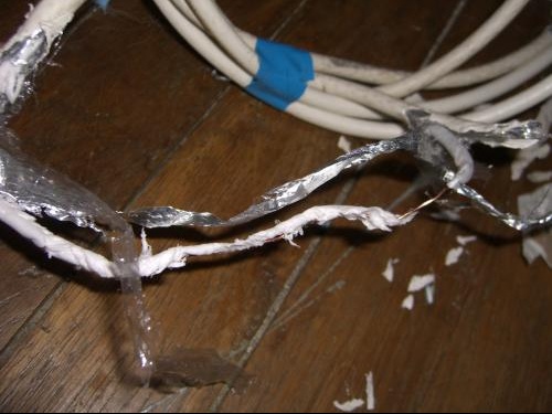

Beh, c'est simple: le cable est mort! (Une agrafe mal pose, une vis a placo qui l'a transperce...., un raccord foireux, etc....
le 29/09/2017 à 14:08:02
tontonmich a écrit ↗Beh, c'est simple: le cable est mort! (Une agrafe mal pose, une vis a placo qui l'a transperce...., un raccord foireux, etc....Ou les rats qui en ont fait leur ordinaire
tontonmich
le 29/09/2017 à 14:47:52
Bon, allez, on va dire : une souris, c'est plus sympa qu'un rat!!

le 29/09/2017 à 17:09:35
Ou des pigeons ! J'ai rencontré le cas...
le 29/09/2017 à 18:54:02
Sans oublier les lapins, les hamsters...

Ils ont bouffé le cable coaxial, et il y a un court-jus entre la tresse de masse et l' âme de votre coax, alors ça "bipe " sur votre ohmmetre-testeur.
