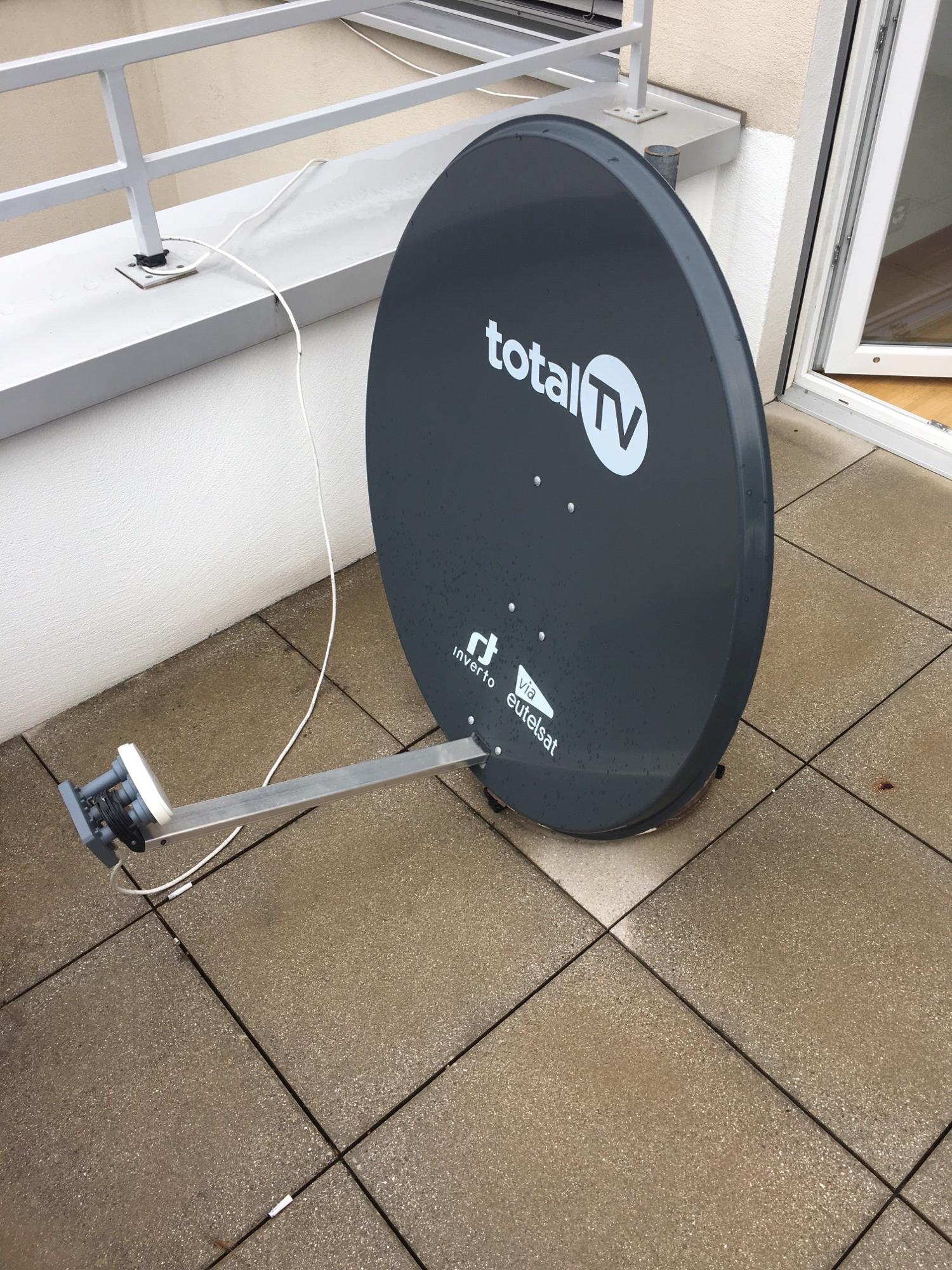

Voilà une photo de mon installation, qu'est-ce que vous en pensez?

voir --) https://www.2galli.fr/support-3-ou-4-lnb-reglable-pour-triax-triax,fr,4,Multiblock4_.cfm
Ca vous permettra de recevoir votre config actuelle avec Eutelsat 5° Ouest pour fransat.
Parcontre,vous etes sur que votre parabole fait 90 cm ? Car sur la photo on ne dirait pas...

Merci bcp pour la réponse et le liens, la parabole fait exactement 88cm, je considère cela comme une 90 non?! :-)

en regardant la photo de votre antenne je l'impresion que le LNB est pas bien place parce que le milieu du monobloc n'est pas dans l'axe de l'antenne.vous utilise un support LNB pour un monobloc 2x3°. (avec celui la vous ne pouvez pas régler le Skew du LNB)
peut fonctionne comme ça me avec une perte de signal plus important que si vous utilise un support comme celui de 1ere photo:
