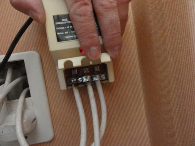

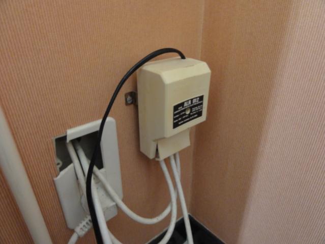

bon, ça y'est, j'ai reçu mon colis ce matin meme...
mais je suis comme une poule devant du dentifrice : c'est un peu plus "élaboré" que ce que j'avais avant ... j'ai presque peur que le mieux soit l'ennemi du bien en fait smiley :
voila ce que j'ai :
AttachmentAttachmentAttachment

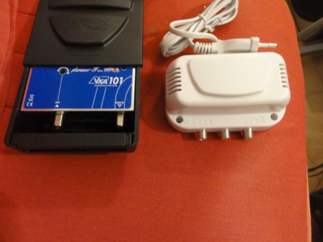

et voila ce que j'ai acheté :
en fait, je me rend bien compte qu'il va falloir que j'achete des especes d'embouts, qui semblent se visser, mais je ne sais meme pas quoi demander pour acheter ...
alors vous imaginez bien pour le monter, je crois qu'il y a une espece de tresse dans le cable d'antenne, j'avais dejà monté un embout une fois, mais y'a longtemps ...
sinon : pourquoi cet amplificateur est il diable en deux parties ?
a quoi sert la partie noire ? c'est un genre de heu ... allez soyons ridicule : "pre amplis" ?
comment je l'accroche au mur ce truc là ?
pourquoi dans le commerce ils me vendaient que la partie blanche, et que c'etait des ambouts d'antennes "normaux" et pas a visser ?
bref, si vous etes par là avant noel, je vais essayer de faire en sorte que mes filles aient la tele avant ce soir ... smiley
un GROS GROS merci d'avance smiley
Édité par noumayos le 24/12/2011 à 11:44:32 — Raison : demande d'info supplementaires ?
N noumayos
en fait , je peu me passer de la partie noire peut etre ?
sur l'amplis existant, quand je secoue le cable electrique de l'alim, ça marche ( tres tres mal , j'ai de la reception 1 seconde et des gros paquets de pixels pendant 30 secondes ...) une fois sur trois ...
j'en deduit que c'est ça qui deconne, si c'est pas àa, effectivement, j'irais changer la partie noire ... mais pas aujourd'hui : ça souffle à 100 km sur ales en ce moment !!!

L Llexam
Bon, si j'ai bien compris, avant vous aviez un amplificateur d’appartement, c'est à dire qu'il y a l'ampli et l'alimentation dans le même boitier et ce n'est pas trop la bonne solution.
L'ampli que je vous est conseillé est en 2 parties mais uniquement UHF, il suffit de le brancher comme le plan que je vous ais fournit en image mais sans VHF et de toute façon il y a un plan de branchement fournit avec le kit que vous avez reçus.
La partie noire va au plus près de l'antenne (soit dans les combles ou sur le mat à l'extérieur ou l'on y rentre l'antenne en UHF et la sortie va vers l'alimentation 24 volt qui est dans la partie maison, ensuite sur l'alimentation il y a 2 sorties pour un ou deux téléviseurs voir plus en mettant sur une des 2 sorties un répartiteur à 1, 2, 3, 4, 6 ou 8 sorties.
Le principe:
L'alimentation envoie le 24 volt à l'ampli sur le toit (ou dans les combles au plus près de l'antenne) par le câble coaxial et ce même ampli renvoi dans l'autre sens des signaux amplifiés propres sans bruits de fond vers les 2 sorties de l'alimentation.
C'est la meilleure solution pour profiter d'une image claire, à noter que sur l'ampli, il y a un réglage pour augmenter ou réduire le signal.
En esperant que la TV fonctionne pour les petits à noël, et maintenant il faut faire vite.smiley
Joyeux noël à vous ainsi qu'à toute votre famille.
Bon branchement.
N noumayos
salut, en fait, c'etait d'une simplicite enfantine , et j'ai un peu honte maintenant d'etre venu me rependre sur vos forums smiley
la video et les conseils, tout m'a bien aidé, j'ai reussit à l'installer en un peu moins de 5 minutes, pour les deux antennes ...
je meme kitt, d'une auter marque, coute 40 € dans un entrepos du bricolage, donc, pour le moment, c'est un bon plan smiley
je n'ai pas eu à remplacer le truc noir a priori, j'en aurais donc un de secours pour plus tard smiley
merci pour voter aide, votre forum est ultra reactif, bien renseigné et bien fréquenté avec des gens serviables, ça fait vraiment plaisir smiley
merci encore pour tout et passez de bonnes fêtes

Je me pose qd même une question (une de plus) : quelle pièce ici était réellement défectueuse ? L'ancien truc(!!) noir n'a pas été remplacé mais bien l'alimentation de 24 V....Alors, heureusement que cet ancien préampli a supporté....
Mais finalement, n'était-ce pas simplement une mauvaise connexion ou une soudure devenue "sèche" ?
Quand on bouge un cable et que l'image vacille, il n'y a pas photo : on pense de suite au mauvais contact intermittent...?
Qu'en pensez-vous ? ceci pour la suite des questions en 2012....
A+
L Llexam
Bonjours à tous,
Oui, je n'ai pas eu le temps d'approfondir hier soir, donc maintenant on a la certitude que l'ancien système est bien une alimentation avec un ampli dans les combles ou sur le mat d'antenne (à vérifier).
Pendant un moment, j'ai pensé qu'il s'agissait d'un amplificateur d'appartement, mais ce n'est pas le cas puisque notre ami a remplacé la partie intérieur par l'alimentation "Visiosat" et maintenant ça fonctionne très bien, ce qui vent dire qu'il y a bien un ampli plus haut qui fonctionne par télé-alimentation du fil coaxial.
Il reste quand même un point à vérifier: Quel est la tension sur l'ancienne alimentation???
Pour la nouvelle c'est 24 volt mais il en existe aussi en 12 volt et dans ce cas il faut aussi changer la partie noire, car si l'ancien amplificateur est en 12 volt il risque de ne pas faire long feu.
Oui pour la panne surement une soudure ou un circuit imprimé coupé dans l'ancienne alimentation Et surtout vérifier la tension de l'ancienne alimentation si elle est en 12 volt, c'est la panne assurée dans quelques jours (L'amplificateur sur le toit ou les combles risque de grillé)...

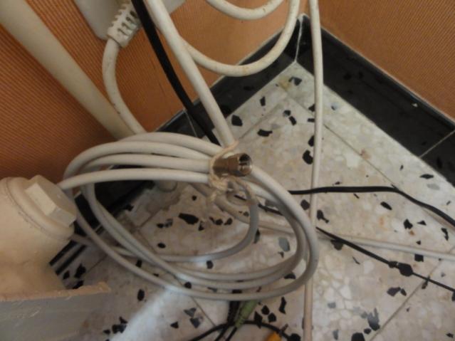

N noumayos
je reviens vous voir dans quelques minutes : c'etait pas l'appareil le coupable smiley
ma reparation a tenue un moment, j'ai bougé l'appareil, puis plus rien a nouveau : il s'avere que le cable de l'antenne, bin, dedans, le blindage est completement ... oxydé ?, impossible de le rabattre, meme avec toutes les precautions, la feuille se "delite" completement à peine on l'effleure ... j'en ai marre, je monte dans mes combles pour voir de remlacer le cable de l'antenne, à moins que vous ne me propossiez auter chose smiley !!!
L Llexam
Dans ce cas la si le câble est comme on dit "pourrit", pas d'autres issus que de le changer par un neuf et si possible avec la référence 17VATC ou à défaut un 19VATC, généralement il y en a dans les bon magasins de bricolage.
Et je vous conseille aussi tans qu'à faire d'installer complètement le nouveau kit ampli (les 2 éléments Visiosat), car il a un blindage plus performant que l'ancien et en plus avec les fiches "F" qui assurent une très bonne connexion blindée.
Bon courage.
N noumayos
faut que je monte sur le toit, c'est pas accessible dans les combles smiley
oui, le cable est pourrit ( mais bon, au bout de 34 ans ...)
je m'y suis repris à 8 fois, j'ai tirré dans les combles pour regagner un peu de mou en bas...
des qu'on touche le blindage, tout se delite, et des que que je coupe le foureau de l'ame, l'ame refuse de se decoller, elle casse a chaque fois ... à prendre une colere noire je vous jure smiley
ma compagne ne veut pas pour finir que je monte sur le toit car elle connait qqun qu'est tombé ...
je suis frustré / énervé ² :/
