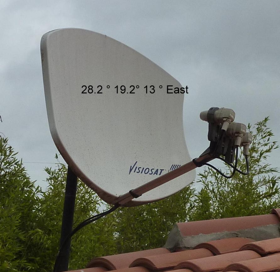

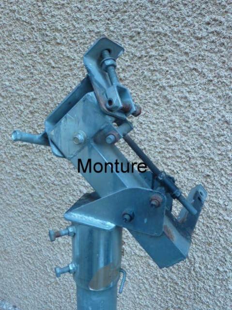

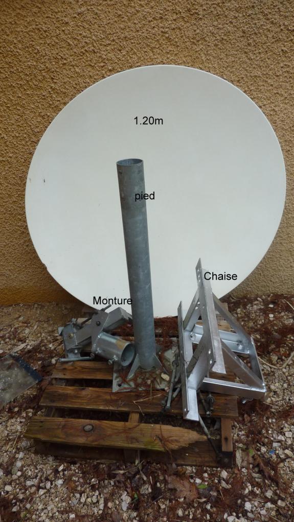

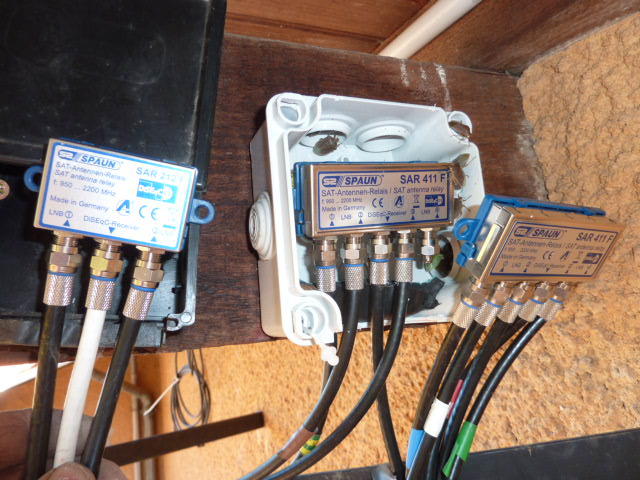

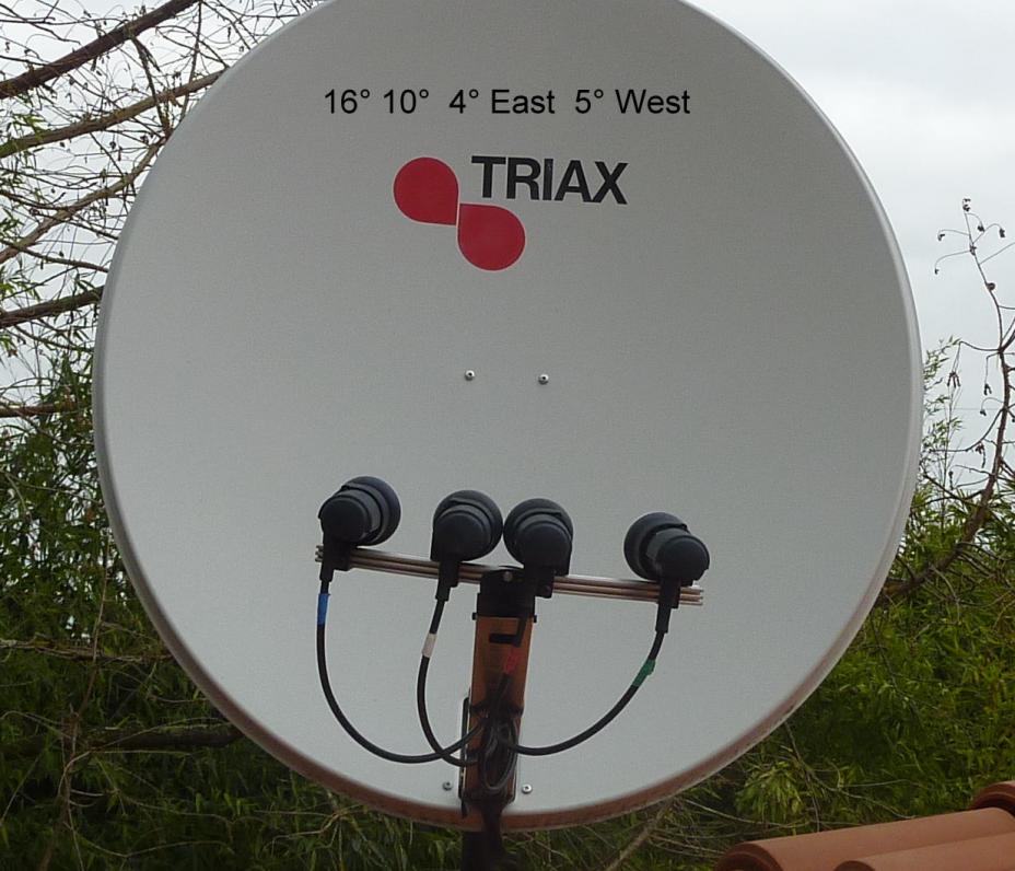

Jptretio
le 05/02/2013 à 20:07:39
Voici quelques photos de mon install et de mes projets
Pour commencer la multifocus Visiosat ( le 28.2 ne peux par fonctionner ici dans le sud, plus au nord OK)
maintenant la Triax
la commut
les photos de la 1.20
la suite arrive
1
maintenant la Triax
la commut
la suite arrive
1

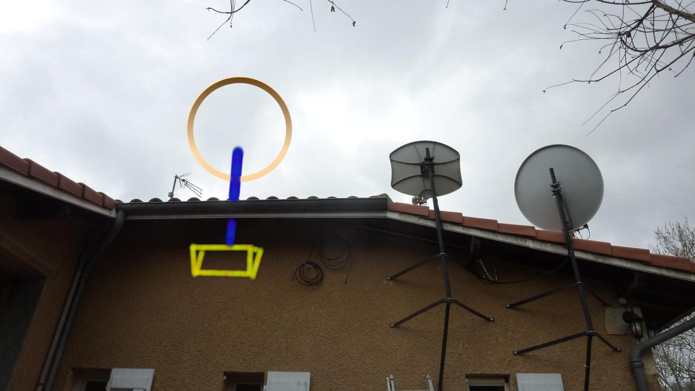

Jptretio
le 05/02/2013 à 20:11:22
pour l'emplacement du projet, la chaise que j'ai réalisée est jaune ......
vous pouvez constater que pour le réglage de cette parabole, je serai sur une échelle, pas facile du tout.
donnez vos idées
merci
JP
donnez vos idées
merci
JP
G
gmot
le 05/02/2013 à 20:23:12
bonsoir
N est il pas possible d installer sur la façade opposèe ? qui est au sud
Jptretio
le 05/02/2013 à 20:41:30
Impossible de l'installer au sud pour des raisons d’esthétique de la maison.
1
1
