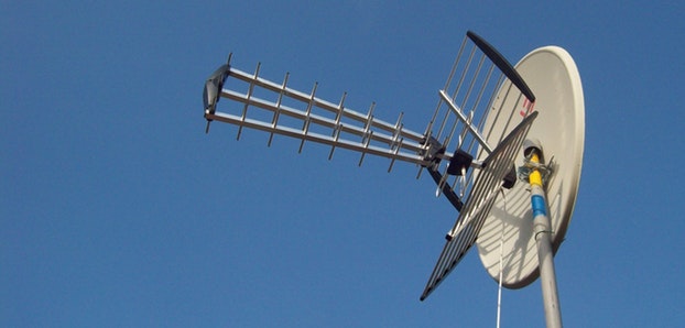

Casimodo
le 27/06/2018 à 12:29:54
AIDE AU CHOIX ANTENNES TNT, CRITERES SELECTIVITE
Le pouvoir de directivité dans une direction utile, donnée dans l'axe, avant 0°, au détriment de toutes les autres directions, dépend principalement du nombre d'éléments et de la géométrie particulière définie par le constructeur. Pour la TNT Il existe principalement les antennes UHF à développement longitudinal (yagi, log-périodique ...) ainsi que les compactes trinappe. Ensuite on dispose des antennes à développement perpendiculaire à l'axe utile, dites panneaux, ex Wisi EE 06... aériens indiqués pour notamment leur faible profondeur d'encombrement, cas du sous-toiture (fixation sur poutre faîtière, combles, grenier...) Ces antennes d'aspect plat présentent ont un angle d'ouverture plus grand que les classiques trinappes. Elles sont de ce fait prisées en zones géographiques frontalières... Leur angle d'ouverture statistique peut dépasser les 70°, voire plus ....
Les trinappes rencontrent un vif succès, vu leur taille encore limitée, (1.10 en moyenne) et pour le gain intéressant qu'elles procurent. Le modèle c21/48, (nouveau standard européen) proposé par Tonna "Tri Azur" (250348) est réputé pour son gain élevé, annoncé, 17.9 dBi, son ouverture limitée 2 x 12° et un rapport avant/arrière oscillant autour de 30 dB.
