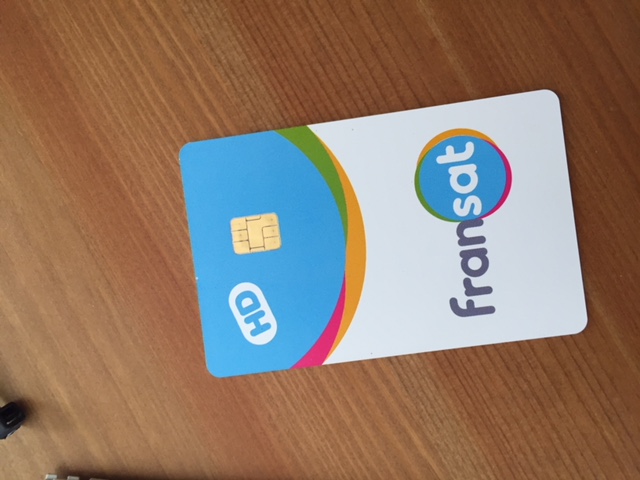

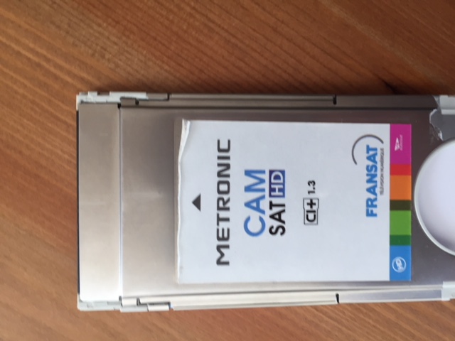

Je dispose d'un module Metronic Camsat HD 1.3 avec une nouvelle carte Fransat PC6, tout fonctionne parfaitement.
Le seul "petit" problème, je ne reçois pas les chaines en 4K (TF1 4K, NASA UHD,...), j'ai le message m'informant que je ne dispose pas des droits.
Après des recherches sur le net, une mise à jour du module est disponible depuis fin 2017.

Ce qui est étrange également, c'est en consultant les droits de la carte "Fransat", aucune information est affichée.

Ton problème est très simple..change de module (tu n'as pas fait de photos du tien qui n'est certainement plus compatible; maj ou pas) et tout ira pour le mieux concernant les chaînes démo UHD.. !! smiley

Effectivement, moi aussi j'ai des problèmes de vue.. mais bon, tu devras donc aussi investir dans une bonne paire de lunettes car ton module ne correspond pas du tout au module agrée !!
Ton modèle ne reste donc valable que pour les chaînes classiques de la TNT made in France smiley

Ce module n'est pas compatible avec le nouveau cryptage Fransat, bien qu'il soit CI+ 1.3; c'est encore une belle arnaque

Erreur de ma part, la cam metronic HD 441652 est bien compatible avec le nouveau codage fransat; c'est la metronic 441651 qui n'est pas compatible; donc il y a de fortes chances que son module ne soit pas à jour, et si il n'arrive pas à se mettre à jour, il doit affiner le pointage de sa parabole

Cylindric, bien sur que c'est le 441652 qui est certifié et Bestdm possède l'autre modèle du bas; donc pas le bon !

@tompouce, la photo du module de bestdm montre bien un module metronic HD, donc compatible avec les nouvelles normes fransat

un seul modèle de la marque Metronic est agréé pour les UHD, modèle 441652 (c'est pas moi qui le dit, c'est sur le site officiel de Fransat!); donc le vieux modèle de Bestdm n'est plus d'actualité pour les UHD.
