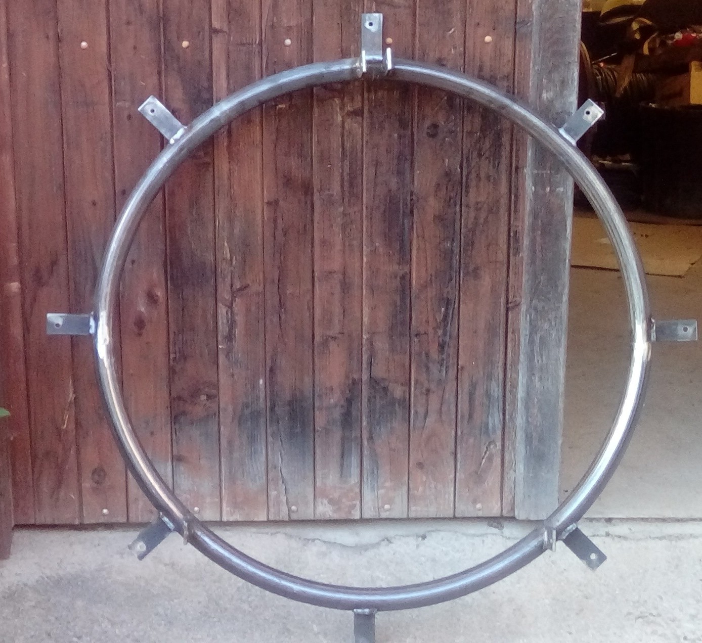

beaucoup d infos interressantes ! j ai actuellement une 180cm un peu cabossée et je me doutais depuis longtemps que ça posait probleme sur la cross-polar , je vais bientot la remplacer par une 2m non-cabossée on verra bien .
j ai fait une piece au tour pour qu elle s encastre dans un cercle scalaire du inverto , il y a une transition entre le feed diametre 20mm et le guide carré .
j ai 25metres de cable et ne constate pas de saturation.

le 10/04/2021 à 13:43:52
bruno on dirait que tu étais derriere moi
j ai fait comme ça pour enlever les petites bosses l antenne est surement vieille de 30ans
elle est 100% alu , monopiéce , epaisseur 3mm cercle autour etc..
elle servait sur des faisceaux hertzien terrestre marque CGTI.

le 11/04/2021 à 11:07:05
dreaambox59 a écrit ↗bruno on dirait que tu étais derriere moi
Oui , fais gaffe : regarde bien derrière toi , je surveille :-)
Tu as vérifié si ta source va bien avec ton réflecteur? Sinon donne-moi diamètre utile du réflecteur , distance entre source et réflecteur au centre
et des photos LNB + transition + source , je vérifierai .
Des différences de quelques dixièmes en profondeur sur d'anciennes bosses réparées de 10cm de diamètre n'ont pas d'incidence .
Si ça pêche , il faut travailler sur l'accord source/LNB/réflecteur .
Dans quelques cas j'avais dû réaléser l'entrée de la source en la taillant en cône ( 2 à 3% de pente ) pour améliorer significativement .
Mais attention à la transition entre le guide carré et le C120 . Tu devrais peut-être récupérer la jonction d'origine, juste avant les spires sur le LNB . Mais bon, tu l'as sans doute très bien fait !
