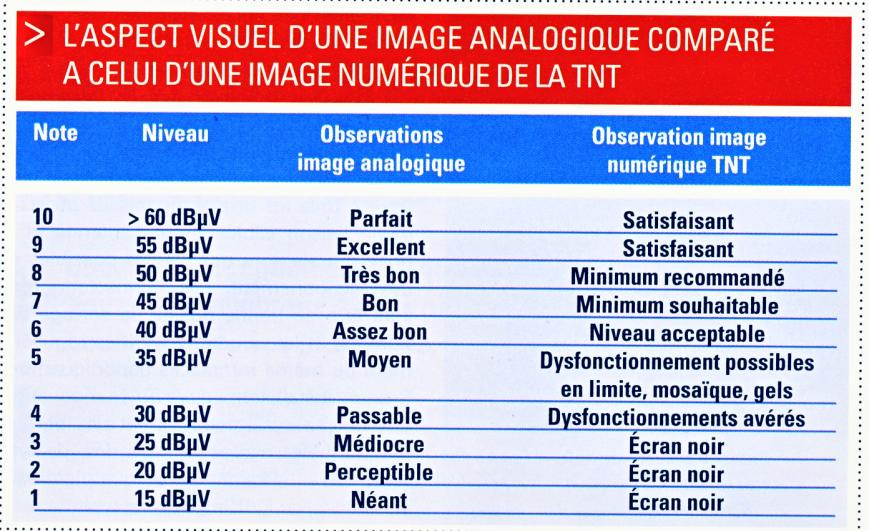

Dans le numéro de Janvier 2012 de T.S.&N. à la rubrique "Optimiser la Réception", page 40 il y a un tableau fort instructif qui montre bien que le passage d'une image à rien, lorsque le niveau du signal décroît, est plus brutal et plus précoce en numérique qu'en analogique.
Navré, je n'ai pas réussi à l'agrandir, il faut une loupe, si un forumeur peut m'indiquer comment faire, grand merci!
Ce tableau est valable pour le terrestre et le satellite car les plages de sensibilité des
récepteurs sont voisines. A ce propos on remarque que dans les fiches techniques de la revue elles sont données en dBm (décibels rapportés au milliwatt) quand elles sont indiquées, ce qui n'est plus souvent le cas.
Comme en TV Grand Public satellite ou terrestre l'impédance d'entrée des appareils est normalisée à 75 ohms, on passe de l'échelle dBµV à l'échelle dBm par la relation:
niveau dBm = niveau dBµv-108,75 et vice-versa.
Exemples: 60dBµV = 60-108,75= -48,75 dBm dans ce cas;
40dBµV = 40-108,75 = -68,75dBm...> en général la plage indiquée va de
-25 à -65dBm
Cordialement. J.C.
J'ai cliqué sur l'image, je l'ai enregistrée dans mon ordinateur, ensuite je l'ai envoyée sur l'ébergeur d'image gratuit ou j'ai un compte (
http://www.imagehotel.net/index.php) qui me crée automatiquement des liens pour envoyer sur des forums ou autres, je copie la troisième ligne que je colle dans mon post, et voila le résultat:

Bonjour Llexam;
Encore merci pour vos tuyaux, j'avais juste réussi à extraire le tableau du scan de la page par PhotoStudio5.5 et à l'enregistrer dans:
Mes Documents, puis dans l'écran création de discussion, j'avais cliqué sur le lien :insérer une image. Il faut que j'utilise plus le copier-coller.
Très cordialement J.C.
Bonjour J-Claude,
En ccliquant sur votre image, elle retrouve une taille très conséquente et bien lisible!!!!
JP . DS
Bonjour JP.DS
Merci pour le tuyau pratique, effectivement cela devient lisible et imprimable, j'espérais avoir directement cette taille dans mon post comme les photos qu'on vout dans certains; il doit y avoir une différence entre fichier et image.
Très cordialement; J.C.
