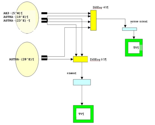

Notre ami JP.DS nous précise son montage et je découvre qu'il emploie un monobloc 4° à 4 sorties , relié à un commu Disecq 4E/1S - si j'ai bien compris - et j'ai élaboré un petit plan pour vérification...
Ce type de LNB deux tètes totalemement indépendantes (pas de Disecq intégré) bien que "siamoises" (!) sont-elles connues des spécialistes de ce forums ? Quelle est la référence ?
Et ceci n'est pas sans intérêt, ce prob a fait l'objet de discussions sur différents forums...
Ou je foire complètement...
A+, bonne journée

Pour le coup, je ne suis pas spécialiste en commutations sur plusieurs LNBs, 2 paraboles, 2 ou + récepteurs , mais attention, il s'agit de monoblocs, donc le (ou les LNBs) LNB a (ont) un commutateur DiSEqC ou Tone Burst à l'intérieur qu'il faut aussi activer pour sélection du satellite désiré en plus de la sélection de la parabole "A" ou la parabole "B".
Cordialement.

Ben justement, je connaissais bien ce type de LNB, mais vu le montage de notre ami, je me demande comment le DIVA pourrait piloter l'engin de
son montage avec un simple Disecq 4E/1S
J'ai lu quelque part qu'il y a bien des monoblocs bitête SANS Disecq intégré...

En relisant les posts, j'ai trouvé le lien de ce type de LNB :
http://www.2galli.fr/boutique/fiche_produit.cfm?ref=MONO43QUAD&type=63&code_lg=lg_fr&num=51.
Ce type de LNB est intéressant dans le cas où deux Sats sont proches l'un de l'autre de moins de 6° car si on veut placer 2 LNBs séparés, il faudrait qu'ils aient si possible un diam de 23 mm pour pouvoir les mettre près l'un de l'autre.
Reste à savoir comment le piloter en même temps que deux autres LNBs sur le Disecq 4/1 ; On parle de "Disecq Option"...
Le DIVA peut-il piloter ce genre de mato ?.
Comme notre ami JP.DS a acheté ce matériel, on attendra qu'il nous donne les résultas...
A+

J'ai bien reçu le matériel en question, j'ai passé tout mon Dimanche à effectuer les connexions convenables, et il apparaît que mon "monobloc quattro" pose des problèmes. Je pense qu'il est muni d'un DISEQC intégré, chose non présisée par 2 Galli, et même livré sans la moindre notice, je suis furieux. J'ai trouvé sur Transplanet, un LNB monobloc quattro, qui lui, se comporte comme deux LNB twin séparés. J'avais opté pour le quattro, afin de n'être pas gêné par le faible écart entre 19.6/23.5°. Je vais donc renvoyer ce LNB qui m'est en l'occurence, parfaitement inutilisable dans ma configuration. J'ai dit à mon fournisseur son manque de précision à ce sujet.

C'est bien là que se situe mon problème, j'ai pensé utiliser le monobloc quattro comme 2 LNB twin, hors il n'en est rien. Je vais tenter de retourner ce LNB chez 2 Galli, afin de me le faire échanger par un autre, non muni d'un Diseqc incorporé, je pense que le conflit provient de celà. J'espère résoudre ce problème. Je vous tiendrai au courant de l'évolution des choses.

Effectivement, avec un double LNB TWIN "monobloc" qui résout le problème de la proximité des deux sats, et sans disecq intégré, la solution correspond au schéma que j'avais imaginé et donne la réponse à la question de gestion de l'ensemble du montage par les deux démos.
Reste à découvrir la référence (et le prix) de cette "bête" pas courante....
