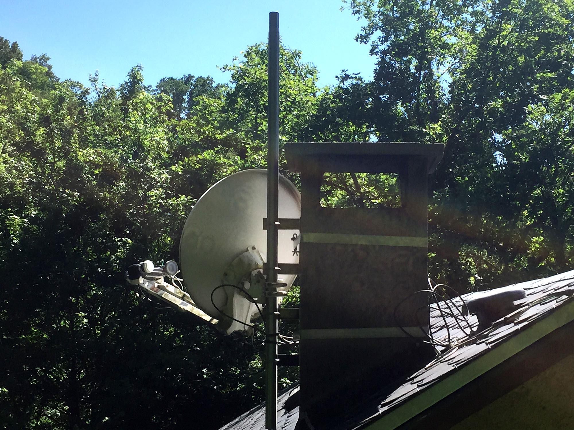

Habitant en pleine cambrousse dans l'Aveyron, je me suis pris un abonnement Nordnet MAX 20 Mbits (Internet + Satellite) il y a quelques années. J'ai plutôt un bon pointage pour l'internet par Satellite, je pense (un RX SNR entre 12.5 et 13db). J'ai également une tête TV additionnelle fixée grâce à une patte en fer, normalement orientée pour pointer sur Eutelsat 5° Ouest, comme illustré sur cette photo :
Le problème, c'est que cette patte en fer qui permet de fixer la tête TV ne laisse pas beaucoup de marge de manœuvre. Elle est censée être coudée pour pointer vers Eutelsat, mais du coup on ne peut pas vraiment l'orienter comme on veut (juste la tourner un peu sur son axe).

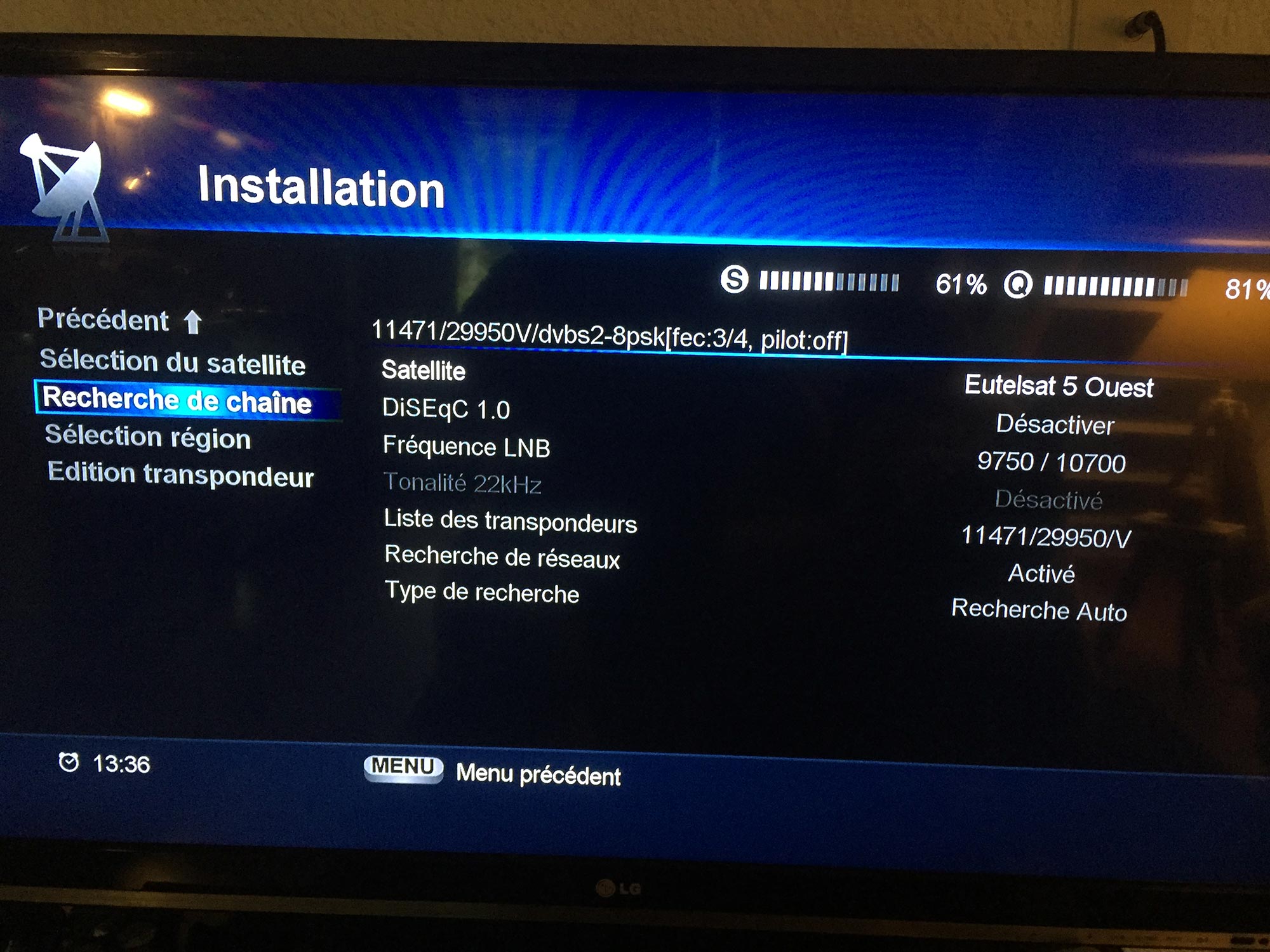

Comme décodeur, je possède un CGV E-SAT HD-W, et voici les réglages que j'utilise pour rechercher les chaînes :
Depuis que Fransat est passé à la HD, sans possibilité de revenir à la SD, il y a des chaînes que je ne capte plus (France 2, France 4, France Ô) et d'autres très très mal (C8, C STAR, C NEWS). Seules quelques chaînes comme TF1, France 5, Arte, fonctionnent correctement par temps clair. Quand il pleut, plus rien ne passe. Ce qui m'étonne, c'est que des chaînes comme C8 ont un signal à 61% et une qualité à 80%, ce qui passait avant. Mais là, l'image gèle en permanence.
Voilà un peu pour l'état des lieux. J'ai beau faire venir un antenniste, il bidouille un peu la tête TV, ça marche parfois pendant un temps, puis ça se dégrade. Honnêtement il m'a l'air un peu dépassé. Bref, je suis un peu las de payer à chaque fois une intervention, alors que visiblement, l'orientation idéale ne peut pas vraiment être atteinte.
