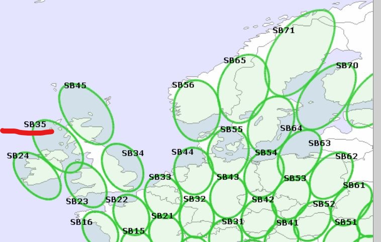

Pour faire court, c'est tout simplement impossible avec du matériel normal !! c'est le SB 35.. c'est à dire que le faisceau ne couvre que la partie concernée. A l'instar des connexions internet, c'est une zone fort étroite contrairement aux faisceaux Ku.
L'astuce trouvée pour ce bouquet gratuit est formidable, la seule possibilité; c'est d'habiter dans la zone réellement couverte (Irlande du Nord, une partie de l'Ecosse et l'extrême ouest de la GB).. A espérer que cela ne donne pas des envies à d'autres opérateurs.
Des Allemands réputés en DX ont essayé avec une antenne de 13 mètres sans réussir; donc à oublier!

C'est possible, mais nul n'est parfait même satbeams!! Si je ne me trompe pas non plus, le faisceau donné par satbeams est sur le sud de l'Espagne... donc rien à voire avec l'Irlande du Nord..

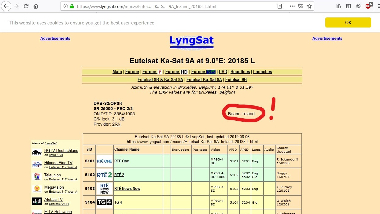

tompouce
le 07/06/2019 à 18:55:14
Voici la confirmation tirée du forum UK (ils sont tout de même tous plus concernés !)
Édité par tompouce le 07/06/2019 à 19:15:08
tompouce
le 07/06/2019 à 19:14:29
Voici sur le site lyngsat :
