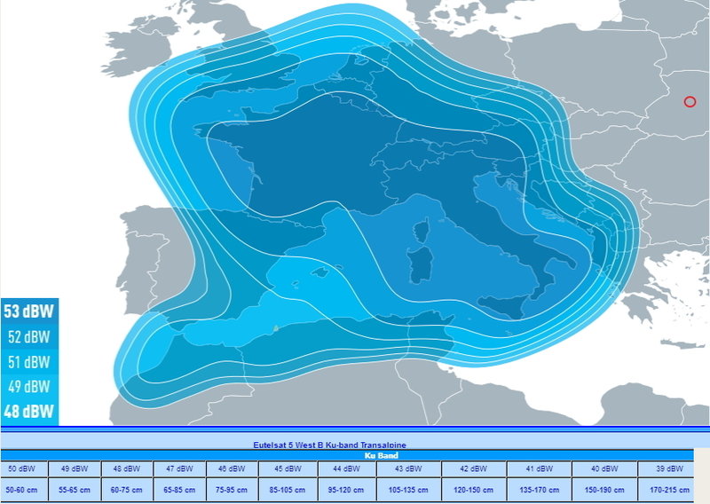

M marceljack
Coplan a écrit D'autant que le CSA ne préconise plus TNTSAT, mais Fransat. smiley .
A condition de ne pas être hors du faisceau "transalpin" d'Eutelsat 5WB, en particulier pas au Portugal où la réception de Fransat est devenue quasi-impossible depuis le passage d'Eutelsat 5WA à 5WB smiley.
C Coplan
A moins de passer de 80 à 110/120cm.
Coplan a écrit A moins de passer de 80 à 110/120cm.
Et même en augmentant la taille de la parabole, c'est loin d'être gagné au Portugal pour Fransat
voir les commentaires ► http://www.satexpat.com/couverture/ouest/5/5wb/
