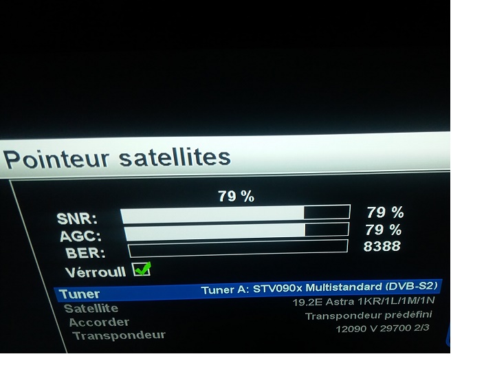

Malgré le niveau et la qualité de signal 79%, pas de chaines françaises sur astra 19°...
j'ai un démodulateur à base Linux (forever 7474) image Enigma2 OpenAtv 5.1
j'ai remarqué que les chaînes françaises avec le SR = 29700 et avec un BER (Bit Error Rate ) à 8388. pas d'image ....il faut que le BER soit 0 pour avoir l'image (chose que j'ai remarqué avec les autres chaînes d'Astra 19° comme les chaînes espagnols
comment résoudre ce problème ??? est ce que c un problème de configuration de l'image Enigma, ou problème technique de réception ou un problème de matériels (cable LNB DiSeq...) ???
est ce que avec un amplificateur de signal numérique j'arrive a quelque chose ??
