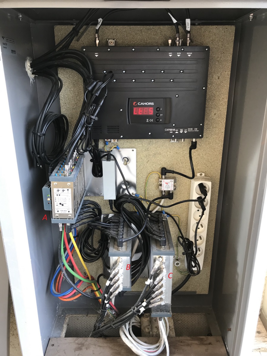

Je rencontre un problème sur l'installation collective de ma résidence pavillonnaire.
Il y a 24 appartements répartis en 3 groupes, avec une réception UHF/FM filtrée ainsi qu'une réception satellite AStra (sans Diseqc) et HotBird (avec Diseqc B)
Mon problème est que je ne capte plus la bande basse verticale du satellite HotBird, je n'ai pas de signal chez moi.

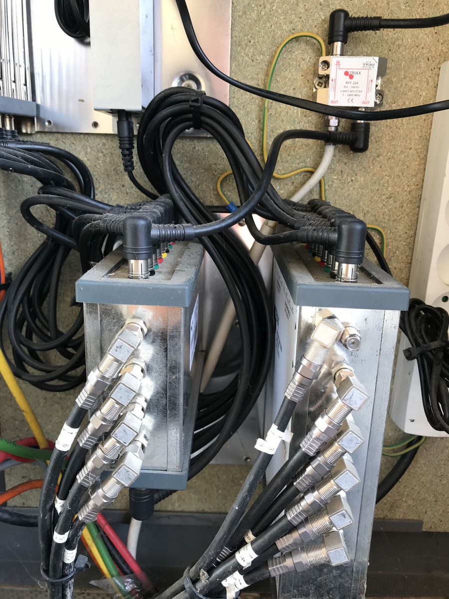

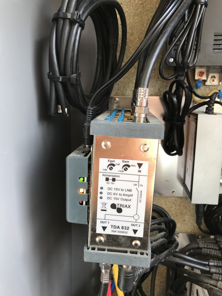

Avez un mesureur ( qui m'a entre temps laché, mais j'en ia recommandé un) j'ai pu voir qu'en sortie de l'ampli (n°A) j'ai bien le signal, il arrive bien sur le multiswitch n°B, et il ressort bien sur le multiswitch n°C, mais sur les sorties utilisateurs je n'ai pas de signal ! Ni sur le n°B, ni sur le n°C ! étrange ?
J'ai l'impression qu'ils ne réagissent pas au 13V ( et 0 Khz) envoyé par le terminal (ou le mesureur) en Diseqc B....
Mystère, je pense pour un appareil défaillant. Des pistes ?
