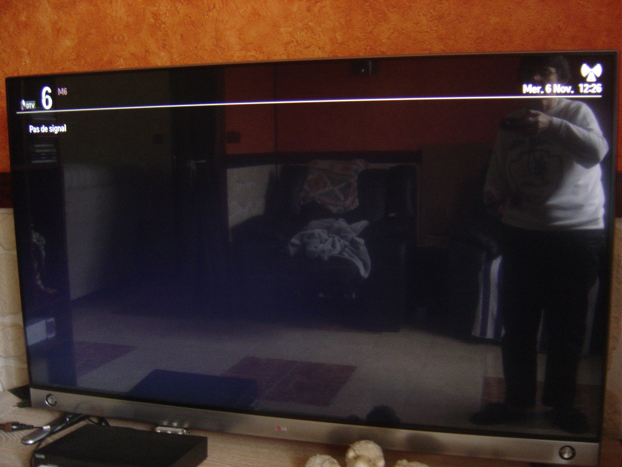

Le module CI+ et la TV ont très bien fonctionnés depuis presque trois ans et d'un seul coup plus d'image ni de son avec la carte PC5.

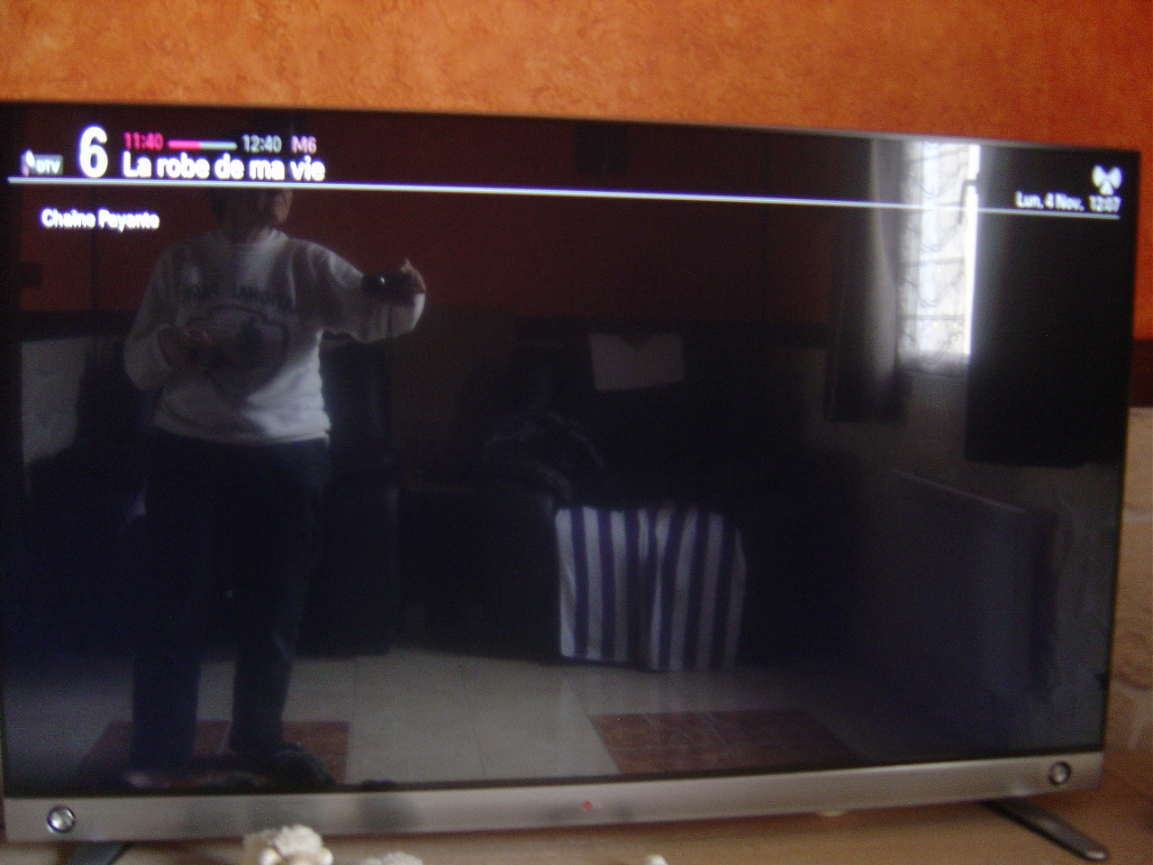

J'ai donc commandé la nouvelle carte PC6 croyant que mon problème venait delà. Mais au lieu de pas de signal, il me marque chaîne payante ou cryptée.
