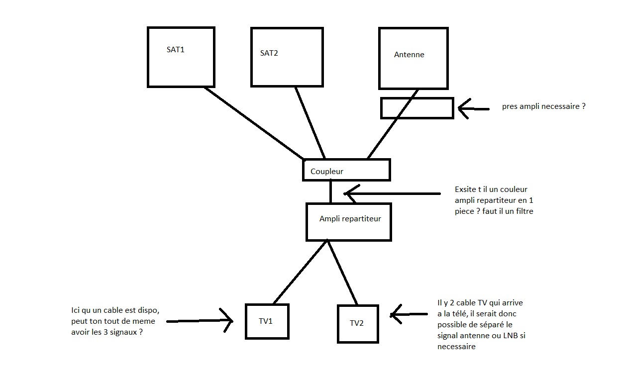

J'habite en Allemangne et je voudrais receptionner des chaine sur Astra (Chaine allemagne) et France Sat en plus de certaine chaine de mon antenne (je ne souhaite pas avoir de demondulateur Sat externe, mais directement avoir les chaines sur mon LG B9 C97LA
Donc si j ai bien compris voici le chemin pour le cablage a prendre
Antenne UHF -> preamplificateur selectif UHF
-> coupleur repartiteur Antenne/Sat (ampli integré)
Parabolle LNB simple (peut etre plus tard double)-------->
Comme j ai en ce moment qu une télé il me faudrait une sortie mais peut etre que plus tard je voudrais installer une 2eme télé ( c est pour cela que j ai mis l option LNB double pour le future)

je rajoute une image de l installation que je souhaite realisé
Vous pouvez aussi bien proposer votre solution, merci de aussi de rajouter des reference de materiel que je peux commander smiley
merci encore pour l aide

Ton schéma : tu oublies!; désolé, ça ne peut pas fonctionner.....correctement, je sais que l’on va me contredire, pas grâve.
- il faut savoir si tu prévois 1 ou 2 satellites
- tu envisages de passer à 2(ou plus de téléviseurs
- le niveau reçu pour la tnt nécessite t’il un préamplificateur ?
- les cables d’antenne du ou des téléviseur(s) sont ils au même endroit?
Dés que tu auras répondu à ces questions’ on pourra te guider.
