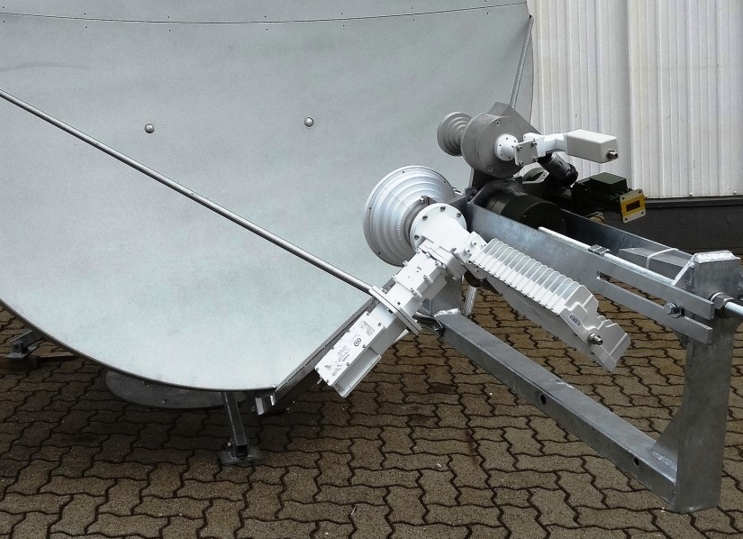

Bonjours
pourriez vous éclairer ma Lanterne selon vous
quel serait le meilleur Gain en sachant que je n'ai plus d'Analyseur de spectre
avec les deux montage si dessous avec une Channel Master ????

R Rubis33
Ha Merci Satelisat
mais ma question est mal formulée smiley donc je repose ;;;; avec le guide d'ondes de la première photo aurai-ge plus de gain qu'avec la photo 2 du bloc lnb smileysmileysmiley
le guide d'onde N°1 est une concentration d'anneaux en ordre décroissant !!! smiley
C Casimodo
Bien distinguer un cornet d'alimentation, ou illuminateur, dit aussi source, de la partie dite guide d'onde = "tuyau" ..
Le gain dépend de l'illumination de la parabole, Cassegrain, Gregory, foyer centré ou décalé..
T tompouce
Toujours amusant de lire les commentaires de ceux qui ne possèdent pas ce genre de matériel... !
@Rubis, tu n'est pas sans savoir :
1°que la technologie a évolué; effectivement il est conseillé d'utiliser le feedhorn original mais les lnb ne sont pas identiques aux lnbf habituels ! Les premiers étaient utilisés pour des applications bien précises; souvent à une seule polarité sinon il fallait ajouter un polariseur soit mécanique ou bien magnétique.. la plupart des récepteurs actuels ne savent plus gérer ce genre de montage ! Certains lnbfs actuels s'en sortent bien mais tout cela doit être testé individuellement !
2° qu'il a été aussi démontré sur les sites plus spécifiques que le niveau de réception peut être légérement amélioré en modifiant le support original des Channel Master qui commencent à prendre de l'âge... (+ de 30 ans)
3° pourquoi ne pas poser la question directement au site anglais où tu as piqué les photos?
De nouveau, je reste perplexe de lire ce genre de question venant d'un amateur aussi éclairé ! smiley
