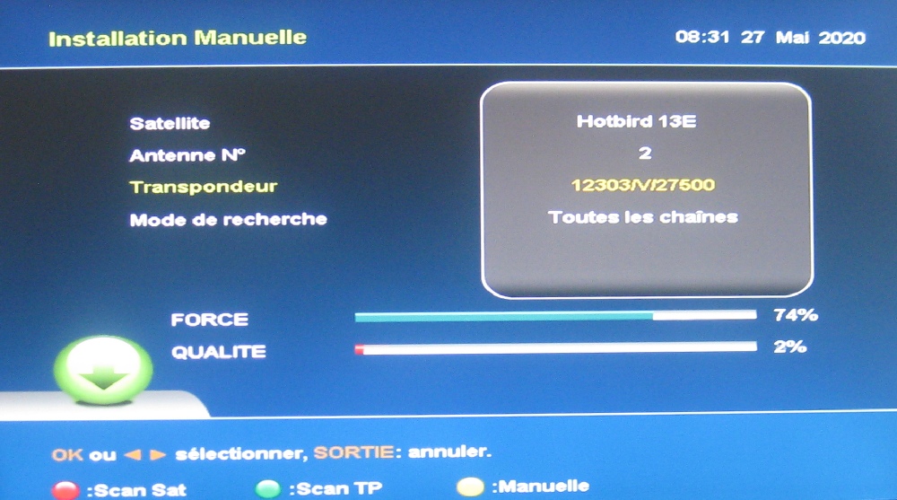

Je n'arrive pas à scanner la nouvelle fréquence de TVE international sur Hotbird (12302 V 27500) avec mes deux démodulateurs Fransat Thomson 802 et 805) contrairement à ma Dreambox où tout s'est bien passé. J'obtiens toutes les autres chaînes du satellite, DVBS ou DVBS2, qpsk ou 8psk, mpeg2 ou mpeg4 (presque un millier). Mais uniquement pour cette fréquence, si le SNR est bon, la qualité est presque à zéro et la recherche ne donne rien.
Quelqu'un peut-il m'aider?
Autre précision : ces démods ne permettent pas d'affiner plus la recherche en donnant le FEC et le PID. Le transpondeur est déjà préenregistré à 12302 MHz, vertical, débit 27500. D'en recréer un autre avec ces mêmes valeurs ne donne rien de mieux.

La fréquence exacte donnée par TVE est 12302,88.
Ce que j'obtiens :
avec 12302 : Force 74% et Qualité oscillant de 0 à 9%
avec 12303 : Force 75% et Qualité oscillant de 0 à 9%
Avec les transpondeurs verticaux voisins
12379 : Force 71% et Qualité 46%
12265 : Force 76% et Qualité 51%
J'ai plusieurs idées :
- la tête est fichue,
- un bug dans les démodulateurs,
- une chaîne qui a un protocole spécial qui fait chuter la qualité
- la fréquence de coupure entre les bandes basse et haute de la tête. J'ai essayé des modifs sans rien obtenir de mieux.
Ce que j'obtiens :
