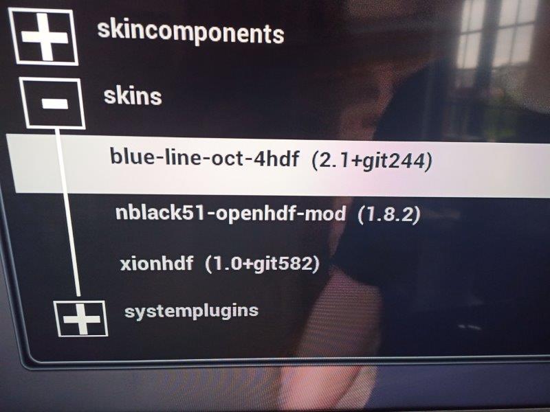

Voila la liste.
9
96215sg
le 16/10/2020 à 16:28:08

Vu la facon que vous avez ecrit , de dire que ce dossier picon etait vide , je commencais a me poser des questions
sur l'installation du receiver.
TNT n'est pas le satellite ( télévision numérique terrestre) donc c'est normal que les picons pour satellites ne soient pas
représentés
vouloir m'expliquer comment on se sert d'un IPK ????? , entre nous je le sais déjà , sinon je ne vous dirais pas
d'installer ce genre de plugin., oui c'est moi qui est installé tout cela ( E2 n'est pas un probléme pour moi )
dans mon message j'avais bien dit de charger le plugin ( qui est un IPK) plugin ne veut pas dire dossier.
il ne faut pas tout mélanger , cela aurait du vous sauter de suite aux yeux que cela s'installait
représentés
B
bluemotion
le 20/10/2020 à 21:00:33
Je ne veux rien vous expliquer ! Je n'oserais pas...En fait je n'avais pas fait attention sur le fait que vous parliez de plugin et de fichier ipk. Pour moi installer des picons c'était selon le tuto de satelisat,à savoir "balancer" les picons via filezila dans USR/etc. Donc milles excuses. Je ne savais pas, malgré que je possède mon Octagon depuis 2017,que l'on pouvait installer des picons via un plug in. C'est tout compte fait plus facile et ce plugin permet même de faire des MAJ.
Voilà c'est tout pour le moment. Bonne soirée !
A non ! Encore une question : Si je rebascule sur mon image OpenAtv,ces picons seront ils aussi présent ainsi que le plugin ?
9
96215sg
le 21/10/2020 à 09:31:19
Bonjour ,
Le plugin ne sera plus présent , car il ne fait pas partie des plugins qui sont dans la liste des plugins instalables de OpenATV, donc a réintaller .
Pour ce qui est des picons , je crains qu'ils ne soient plus là car ils se trouvent sur la mémoire intérieure du receiver, et quand on change d'image tout est remis à zero.
Si vous aviez indiqué un chemin special ou se trouvent les picons (par exemple sur une clé USB) là il n'y aurait pas de problème car c'est sur une mémoire extérieure au 4008, donc ils seraient toujours là.
Mais comme vous l'avez remarqué , avec ce plugin , c'est très facile à avoir pratiquement tous les picons à jours,
donc si vous repassez a OATV ce ne sera pas trop compliqué
bonne chance et vous voyez ; On apprend tous les jours quelques chose, C'est cela le passionant dans l'histoire.
