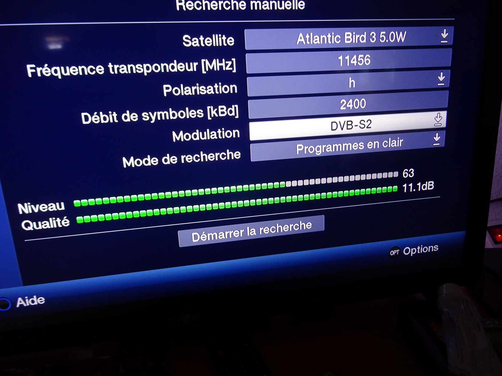

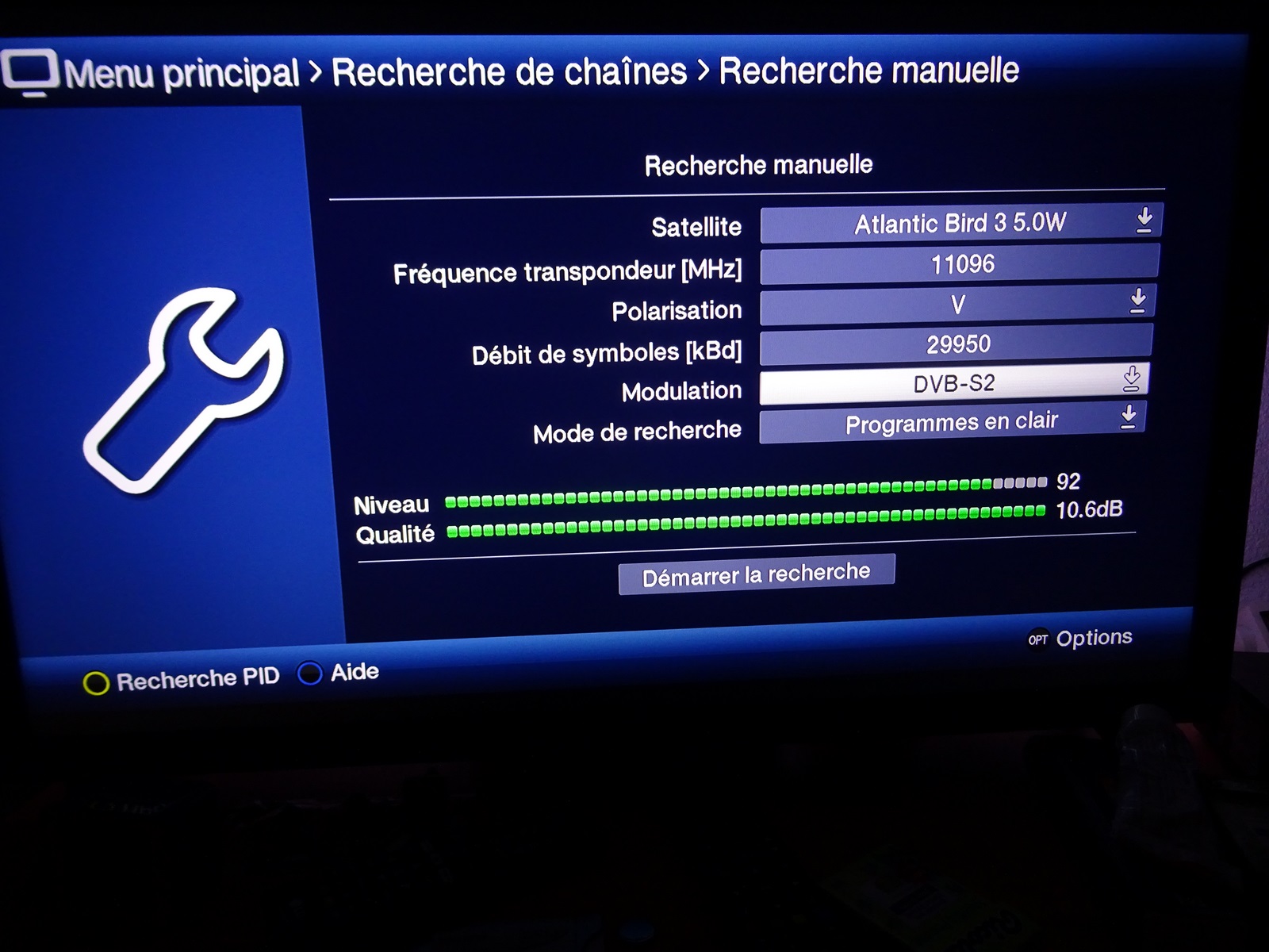

Je pense avoir installé correctement ma parabole :
mes coordonnées sont 37°41 N 1°16 O(W)
j'ai donc dirigé ma parabole selon azimuth 185°W et élévation 46°1 (avec un inclinomètre) pour le satellite Eutelsat 5°W B.
Y a t'il une erreur ?smiley
Ce que je ne comprend pas c'est que lorsque je rentre sur le transpondeur les coordonnée du satellite pour la recherche des chaines françaises en l'occurence, FR2 HD comme référence : 11509 h S2 29500, j'ai un signal de force 77 mais zéro dB en qualité ?? J'ai essayé avec d'autres fréquences par exemple : 11554 V S2 29950 même problème.
Y aurait-il un problème de config du récepteur qui m'échappe ?smiley

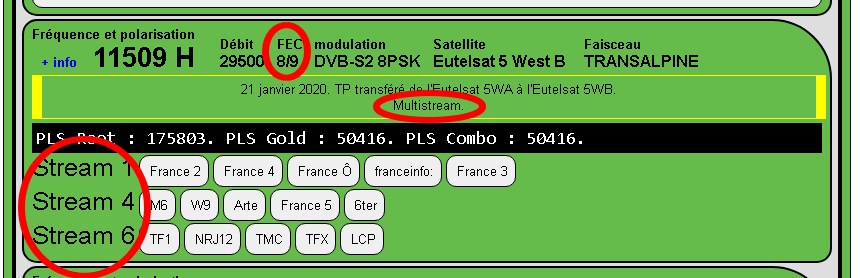

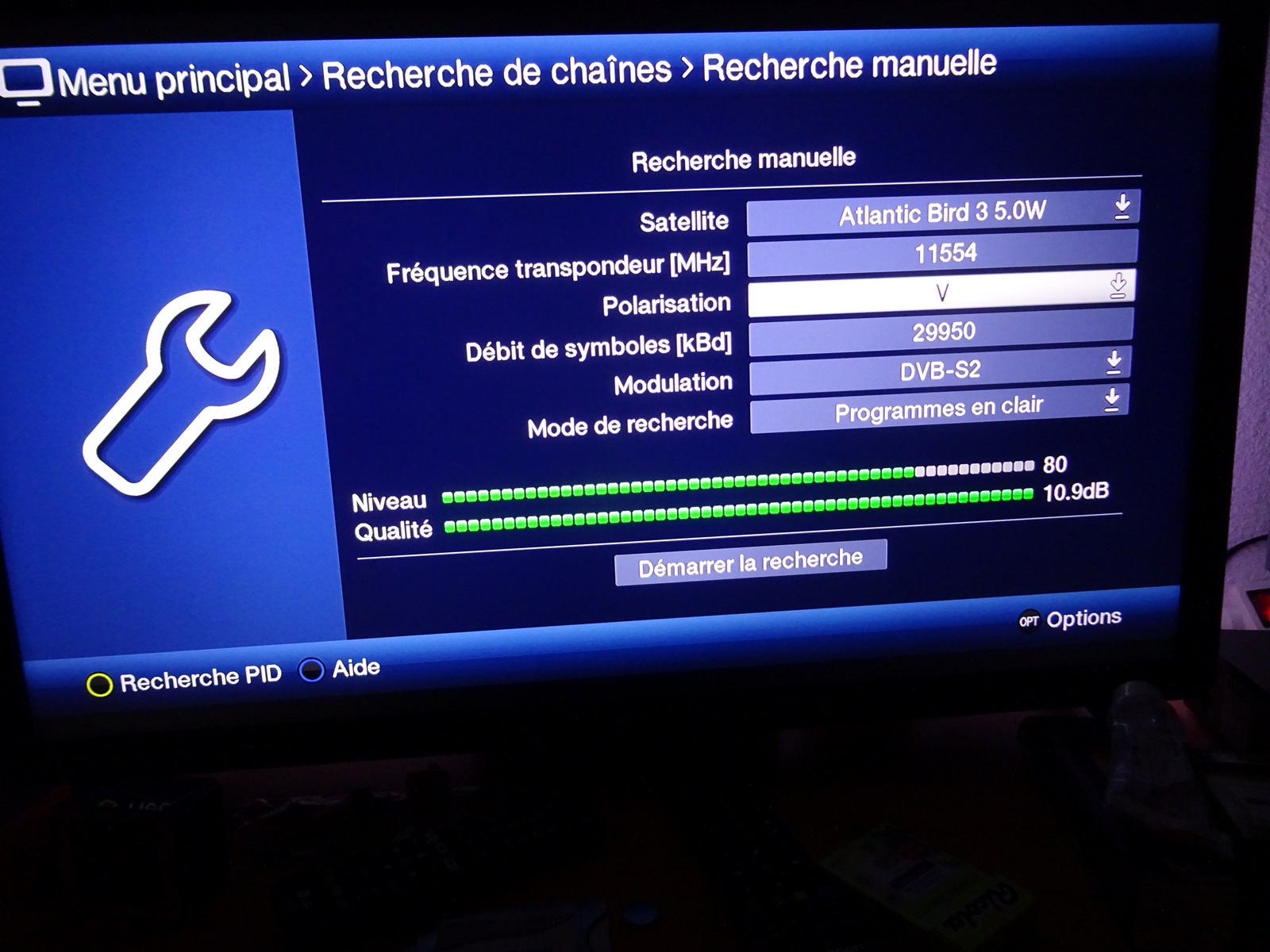

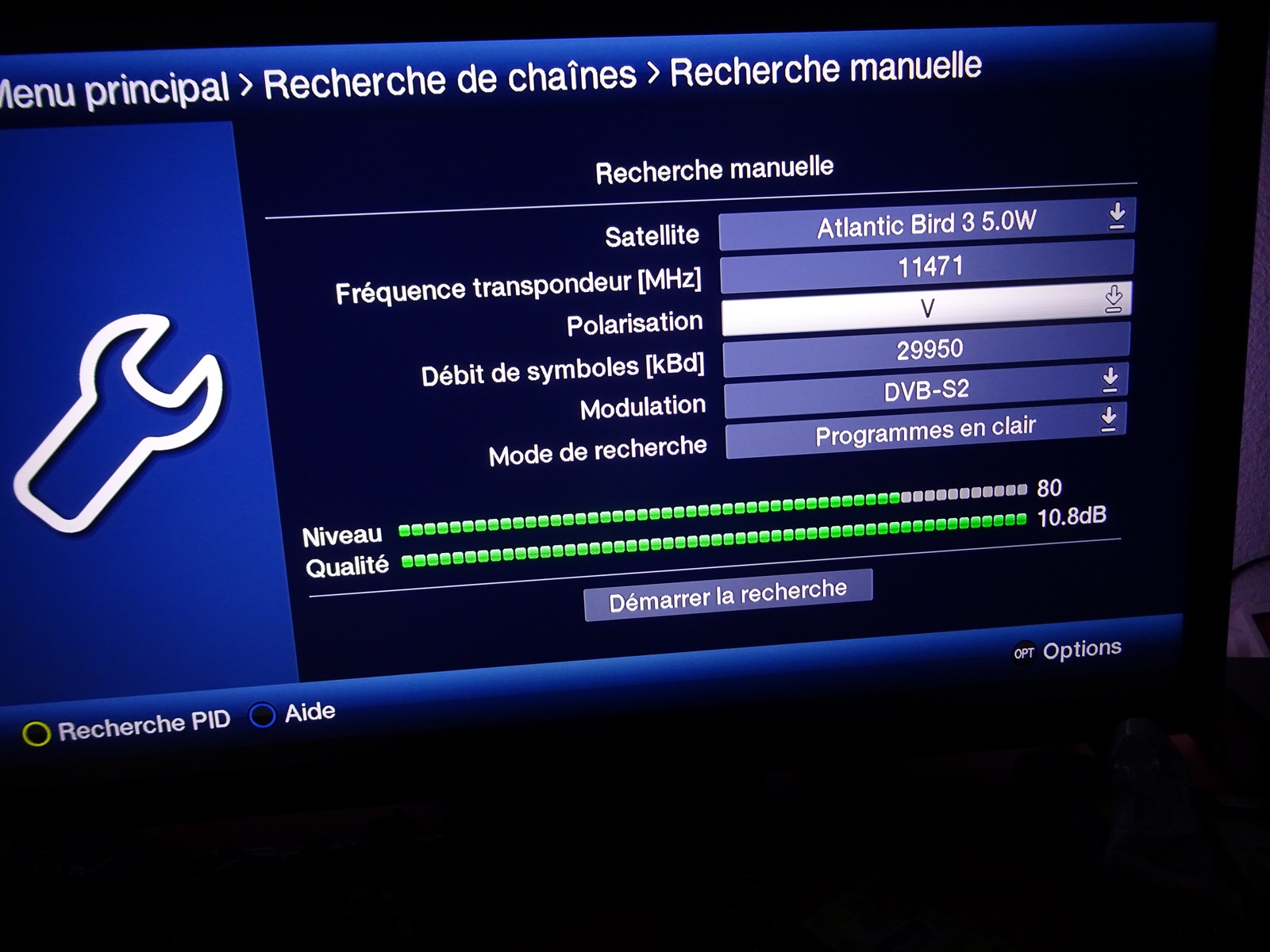

Bonjour ,
sur 11509H 29500 vous n'aurez rien en qualité et aucune image car C'est un multistream avec PLS, seuls quelques recepteurs adaptés peuvent recevoir ces programmes et je ne pense pas que le technisat en soit capable.
Vous pouvez donc oublier cette fréquences
regardez si vous recevez le 11471 V 29950 , ce sont seulement des radios ( pas de TV) et ca passe bien
que vous ne recevez rien sur 11554 V est surprenant ou alors vous n'êtes pas sur le bon satellite
en plus je remarque que les coordonnés que vous donnez sont en pleine mer ,il y a comme un problème , donc si l'antenne est aussi précisément installée , l'un peut expliquer l'autre
Édité par 96215sg le 28/01/2021 à 09:28:31

Les coordonnées de Google semblent pourtant bonnes confirmées par mon téléphone :
Je n'ai rien non plus sur la fréquence radio 11471 V 29950
J'ai fais une recherche globale transpondeur sur le satellite mais "Aucun programme trouvé !"
Sur 11509 h S2 29500 = KingOffSat donne pourtant des chaines françaises dont FR2,
FR4, FR3, France Info...
Le mystère demeur.smiley

9 96215sg
Il faut lire complètement ce qui est écrit, cela n'a rien avoir si ce sont des chaines francaises ou pas
c'est une question de facon d'emettre , c'est du multistream et votre recepteur ne peut les voir
C'est un multistream pour alimenter les émetteurs terrestres , il a des caractéristiques que ton récepteur ne peut pas recevoir.
laisse tomber cette fréquence
source https://www.satexpat.com/sat/ouest/5/

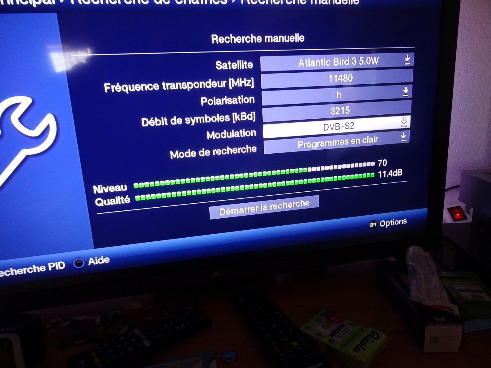

Ok, je vais tester avec la dernière fréquence que j'avais utilisé et qui fonctionnait lorsque j'étais motorisé
et je reviens plus tard.

Rebonjour,
De toute évidence il y a un gros soucis,
J'ai testé sur d'autres satellites et d'autres fréquences que j'avais déjà utilisées avec confirmation de KingOfSat
sur les satellites Amos 4°W et Nilsat 7°W.
Pour vérifier, j'ai mis le transpondeur pour recherche de chaines sur les fréquences correspondantes puis enregistré une vidéo de la barre
de mesure du récepteur (car mon antenne se situe assez loin) et j'ai tourné l'antenne trés doucement dans les deux sens avec un débattement
de 10° + ou - et, ce que je ne comprend pas c'est que la barre de mesure du récepteur n'a pas bougé d'un poil !??...
J'en reviens a un problème éventuel de config de mon récepteur, si Jérôme pouvait m'aider à ce sujet ...
Merci.

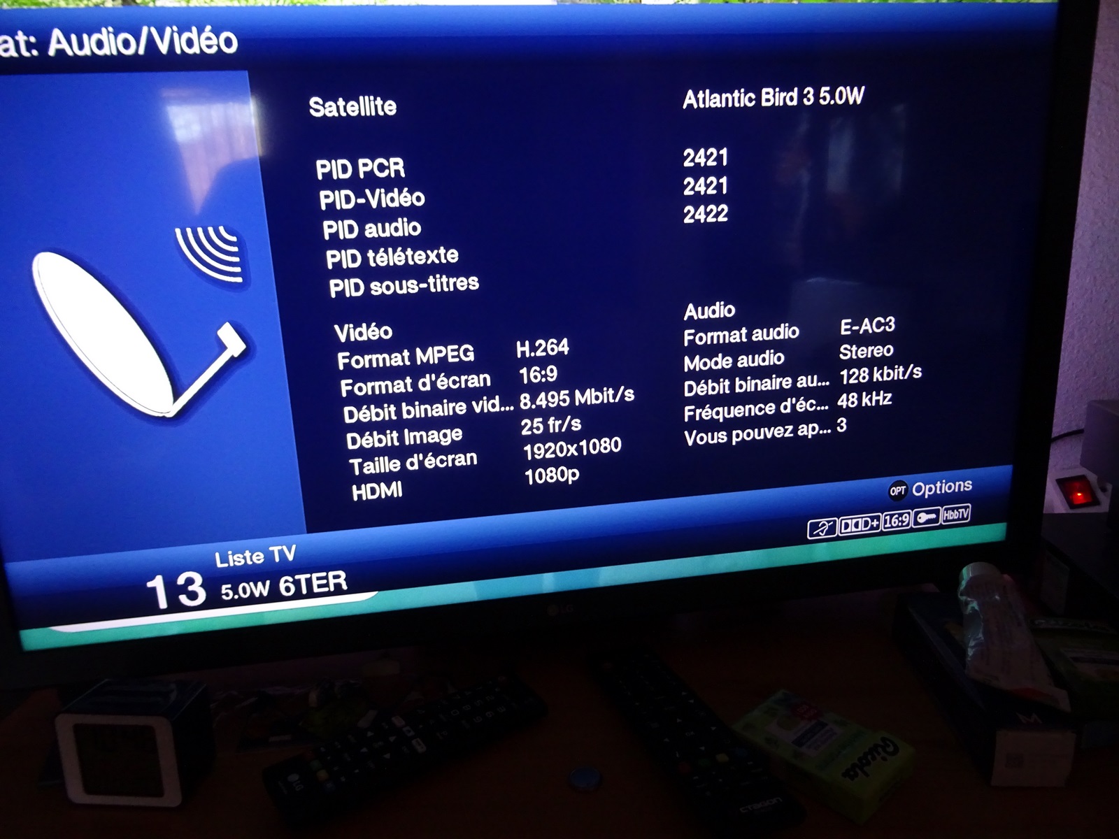

J Jptretio
Bonjour à tous, notre ami ""espagnol"" ne devrait pas avoir de soucis, je suis à Péniche au Portugal et très loin de la footprint, mais notre bien aimé 2galli, m'a assuré qu'avec ma parabole et le LNB qu'il m'a conseillé je devrais être capable de capter...... je vais bientôt le savoir

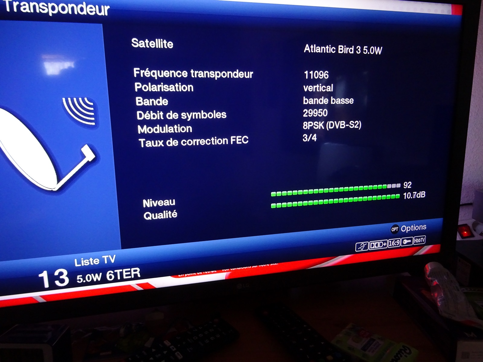

J Jérôme04
AttachmentAttachmentAttachmentAttachmentAttachmentAttachmentAttachment
Voici les captures du menu du technisat. pas de problèmes pour moi decapter eutelsat 5W, TP de fransat ou tp de radios plus sensibles. mon module fransat y est parfaitement reconnu. Le défaut de cet appareil est de ne pas avoir de liste de transpondeurs visible (pour les ajouter ou les modifier) ni de soft PC pour gérer ses chaines. Sinon il est fiable.

Re Bonjour à tous,smiley
Le problème est résolu, je capte toutes les chaines francaises via Fransat evec de trés
bons réglages : niveau : 102 et qualité : 10.8dB !!
La leçon de l'histoire est qu'il faut traduire les 46° d'élévation pou une ANTENNE OFFSET
en 21° par rapport à la verticale !...
Je vais enfin pouvoir avoir un contact qui commençait à me manquer avec mon cher pays car sur un téléphone c'est un pis aller !
Encore merci à tous et portez-vous le mieux possible contre ce putain de virus smiley !...
