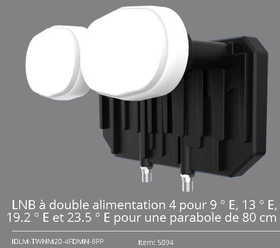

Jamais vu une LNB twin à 4 sources. Peut-on voir une photo? Je ne connais que les LNBs monoblocs à 2 sources à 1- 2 ou 4 sorties.

le 02/02/2021 à 16:11:10
hardfolk a écrit ↗Jamais vu une LNB twin à 4 sources. Peut-on voir une photo? Je ne connais que les LNBs monoblocs à 2 sources à 1- 2 ou 4 sorties.
Voilà https://www.inverto.tv/de/lnb/206/twin-4-feed-lnb-for-90e-130e-1920e-and-2350e-for-80cm-dish
Super cela marche bien mais parabole uniquement 8O cms au moins. Ou elliptique de préférence.

le 02/02/2021 à 16:13:41
Édité par kiki37 le 02/02/2021 à 16:36:03 — Raison : photo ajoutée par la modération
