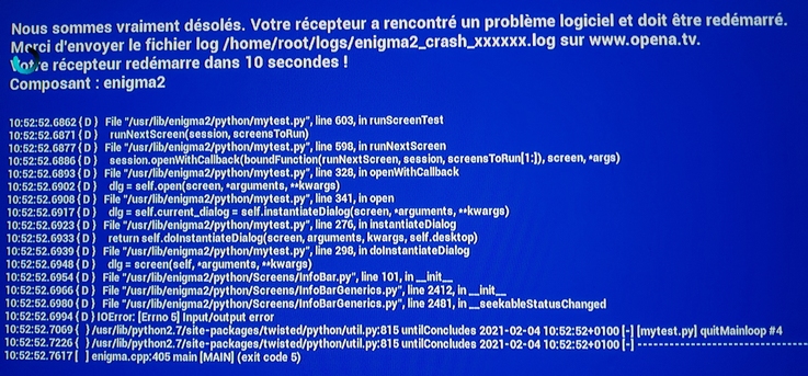

Sur la télé allumée je constate à ma grande surprise que le démarrage (boot) se fait comme d'habitude, affichage du logo OpenATV 6.3 par 2 fois et au moment où l'image télé de la dernière chaine regardée aurait dû apparaître HELAS à sa place, c'est un écran bleu avec le message suivant :
"Nous sommes vraiment désolés. Votre récepteur a rencontré un problème logiciel et doit être redémarré." etc etc etc ....
Après 10 secondes il redémarre et si je ne l'arrêtais pas il le ferait en boucle ....jusqu'à l'écran bleu.
