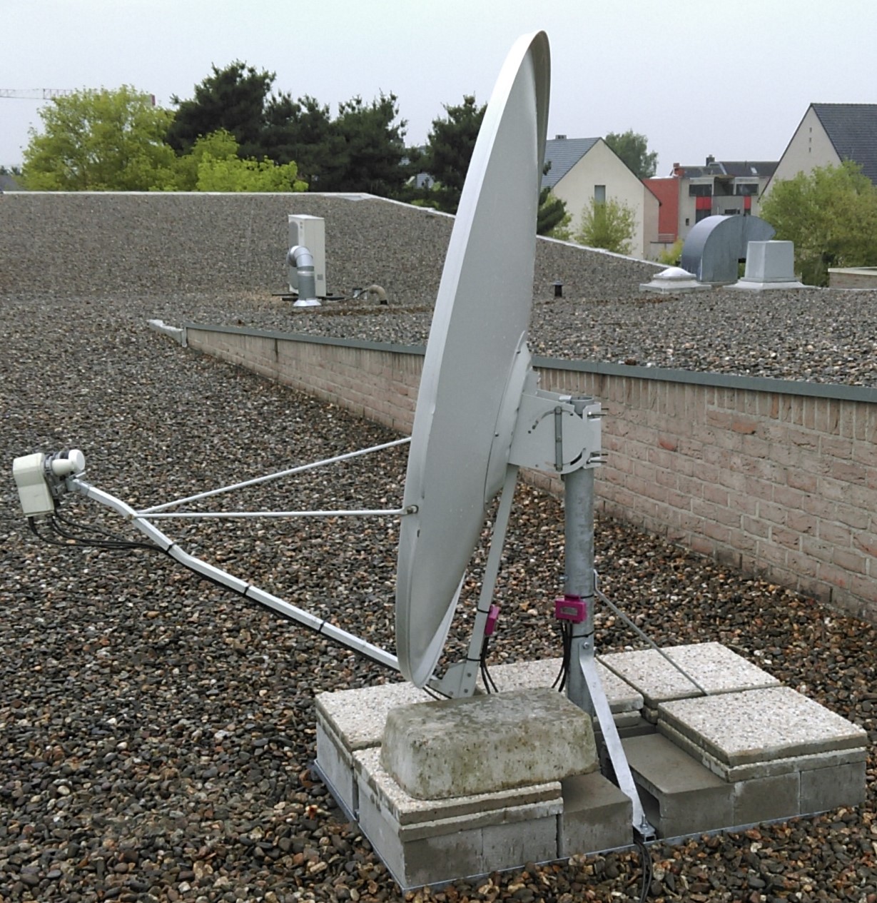

2GALLI a écrit Dans d'autres endroits, il fallait monter à 150X165cm .
Je rajouterai ; pas toujours besoin d'être hors faisceau pour utiliser les 155x166.. ici, en fonction de l'usage, c'était même pour l'ancien 5WA du côté du "plat pays" flamand. smileyAttachment
