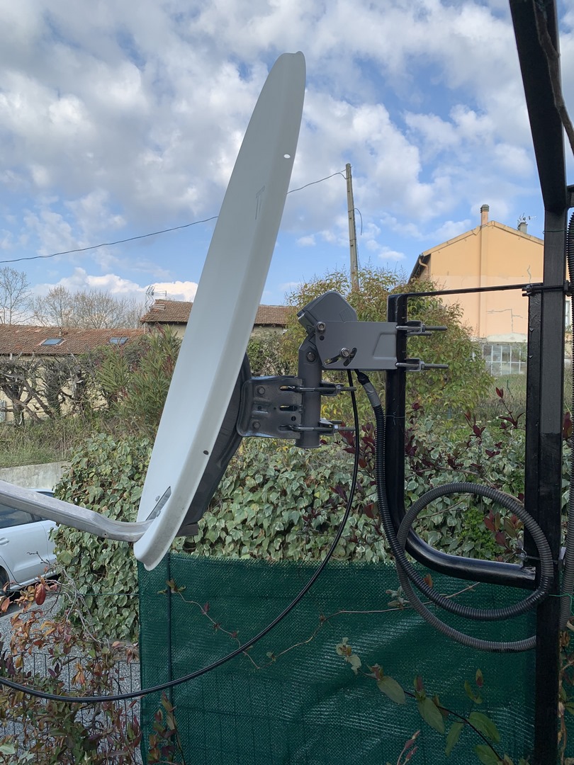

Bonjour à tous. J'ai besoin de vos lumières... Je dispose d'une réception motorisée depuis environ 15 ans que je viens de mettre un peu à niveau (remplacement moteur, élevation du support) et je rencontre quelques difficultés, principalement avec les satellites Est.

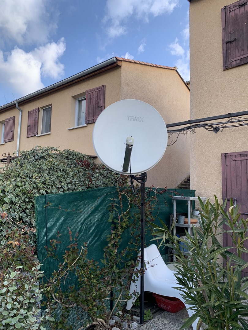

Je dispose d'une antenne Triax de 78cm (ATD780) qui à environ 6 ans + un LNB Schwaiger
J'ai une réception entre le 52° Est et le 30° Ouest ce qui couvre un très grand nombre de satellite.

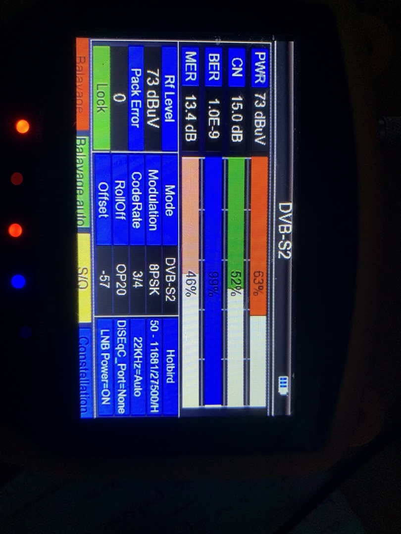

Pour le 51,5 : j'ai un faible lock sur le TP avec SR 45000 mais non je ne capte rien et je suis en dehors de la zone de couverture

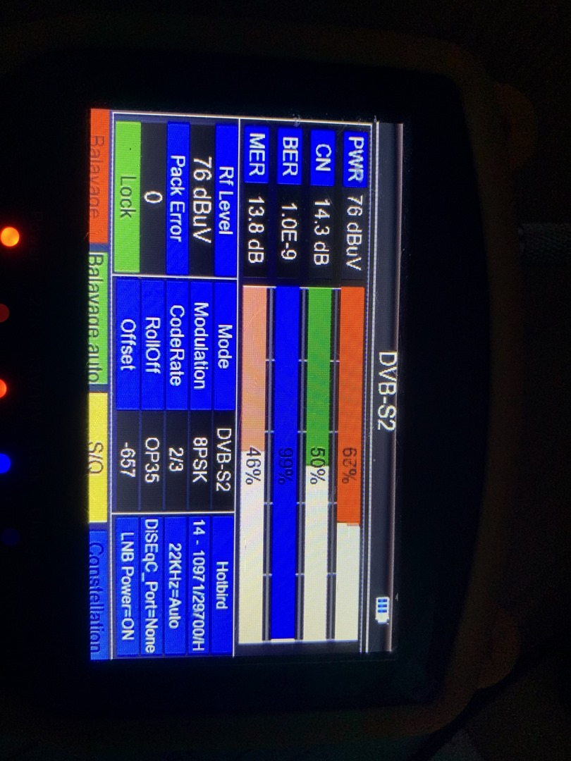

Pour le 46°, à ce jour le 11025 pixellise, ce qui n'était pas le cas avant, le 11135 fonctionne, mais pas le 11095

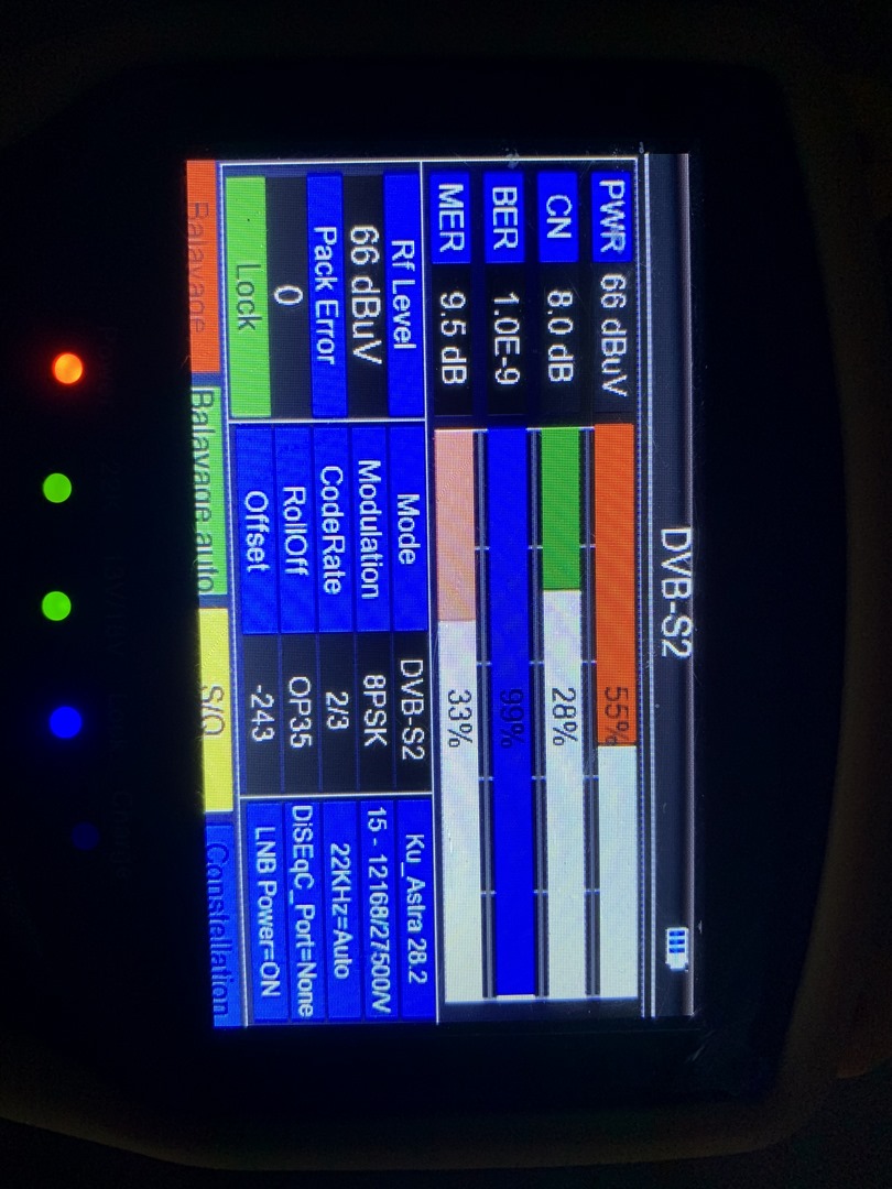

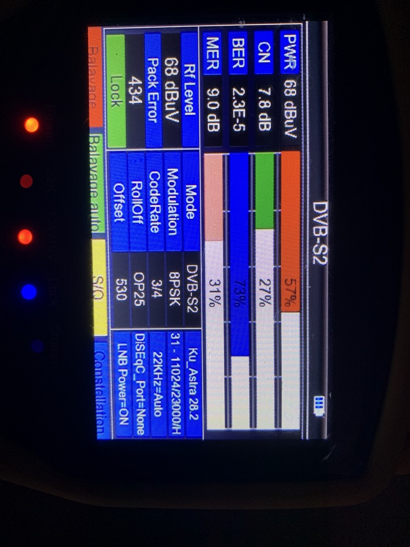

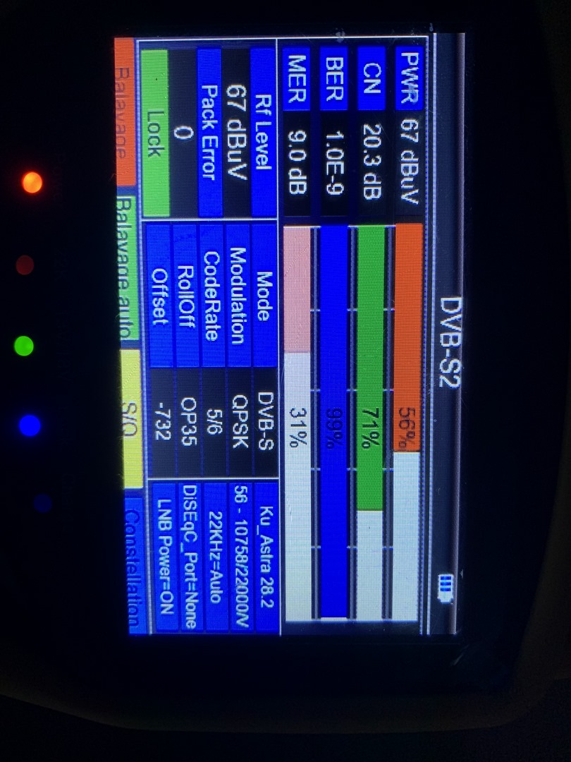

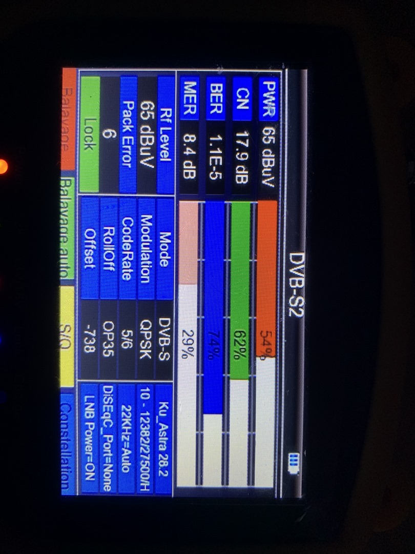

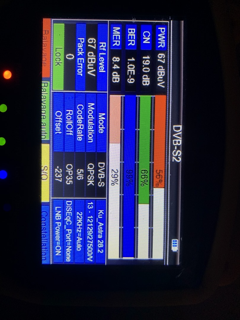

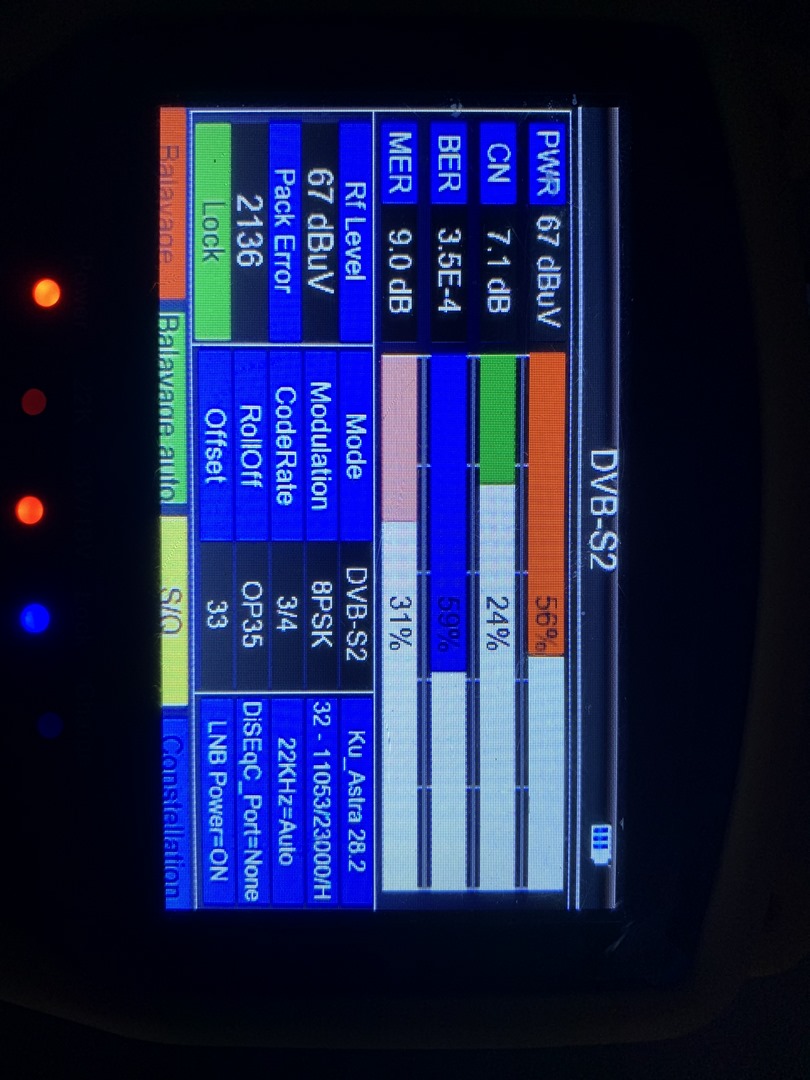

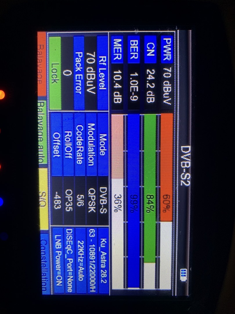

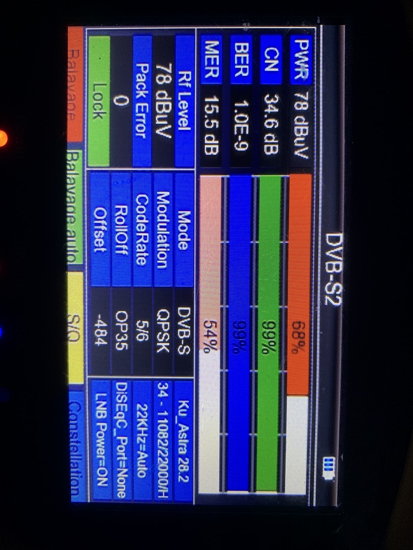

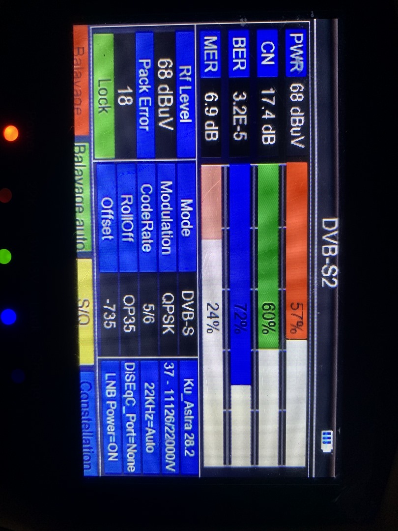

Le 28,2° alors ici ça se complique :
Faisceaux Europe pas de problème

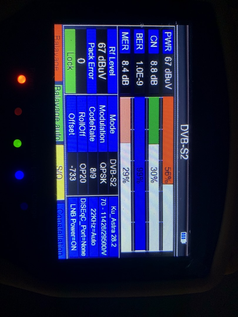

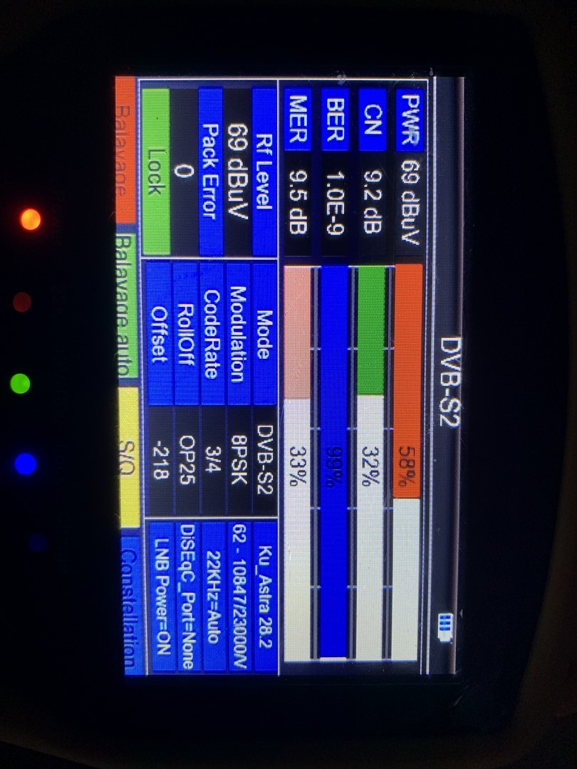

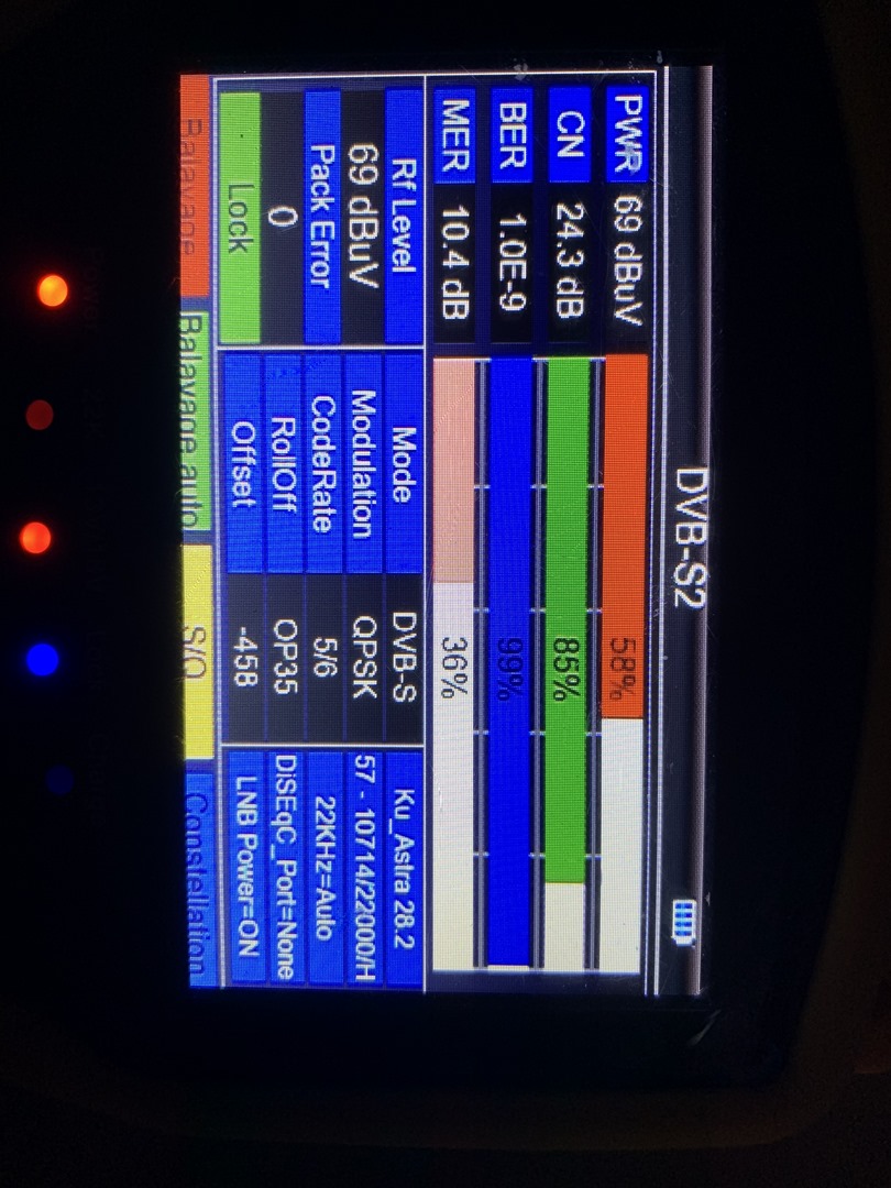

Faisceau UK SD globalement ça passe, mais ça devient faible
Faisceau UK HD, très compliqué, et très sensible, voir inexploitable

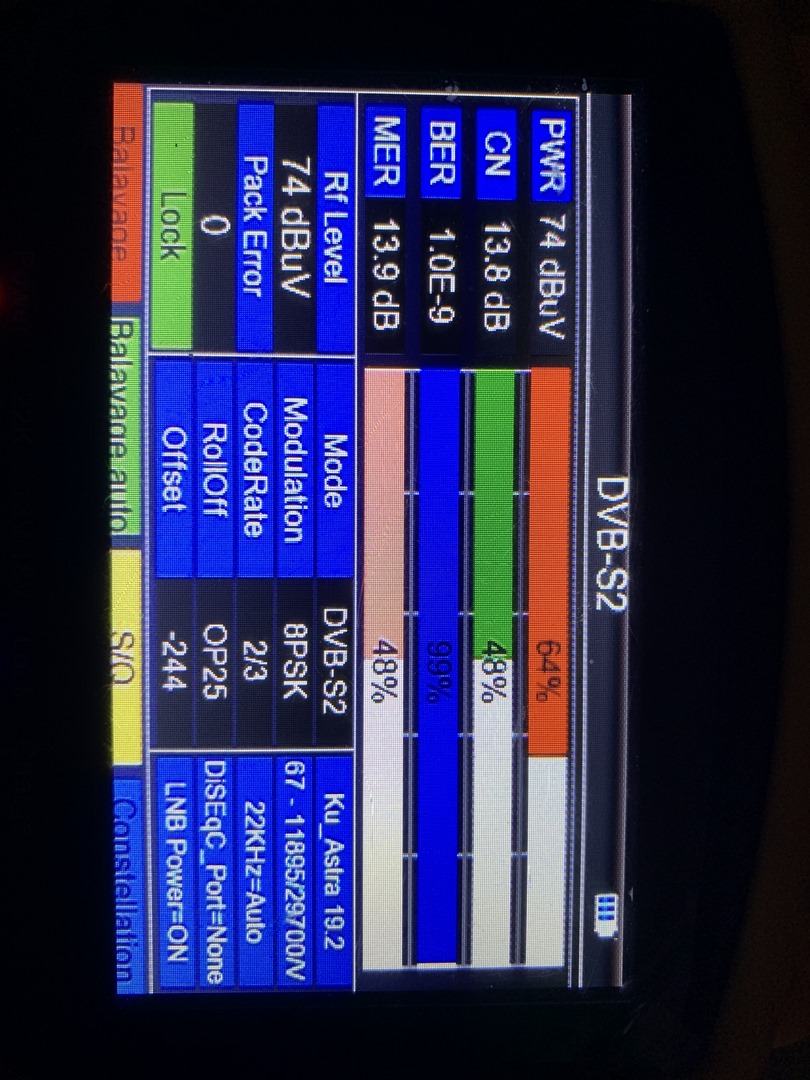

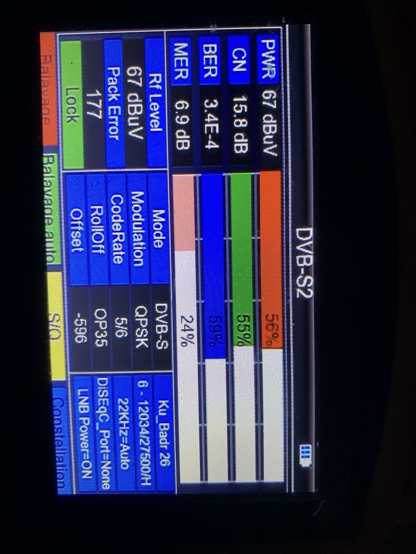

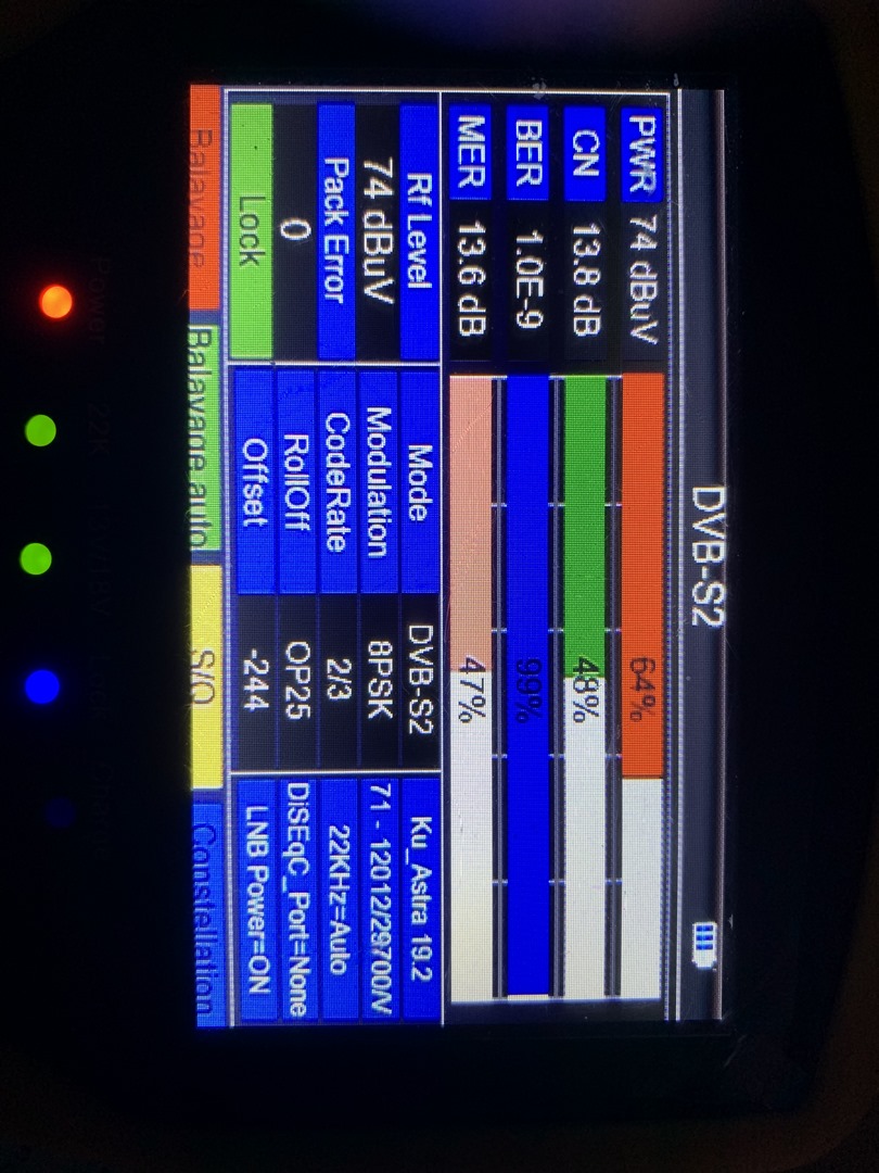

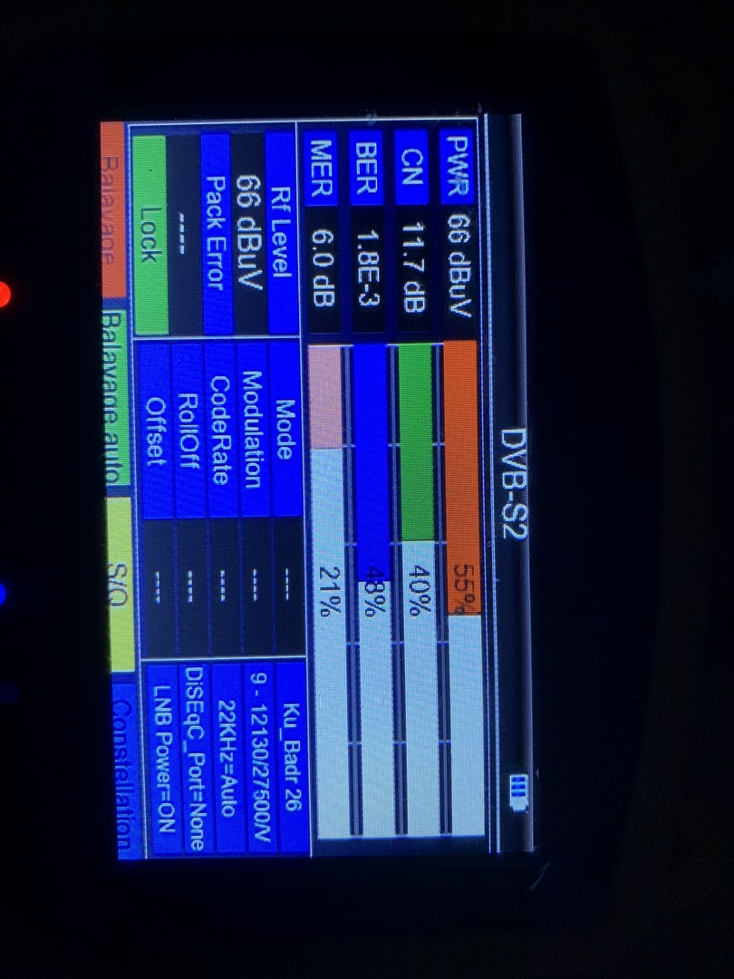

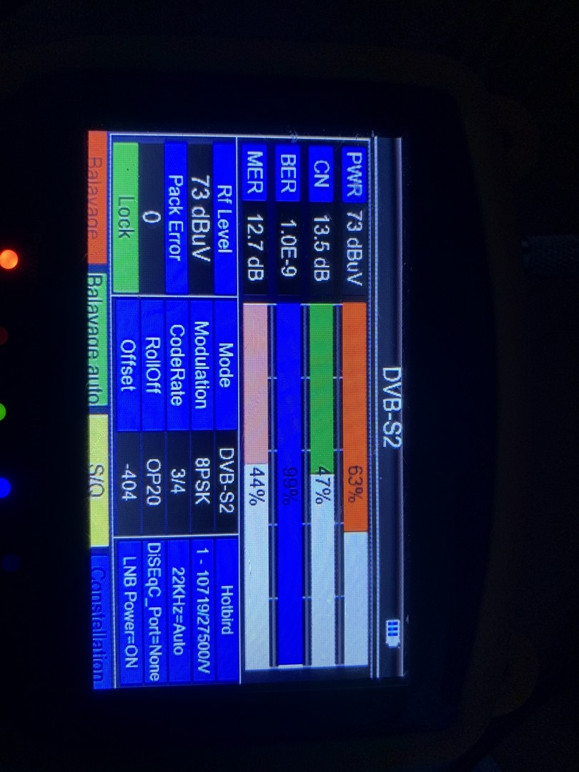

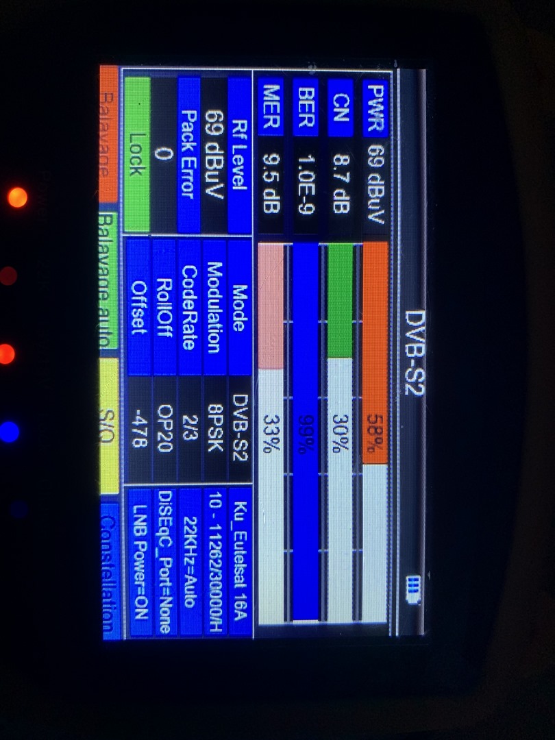

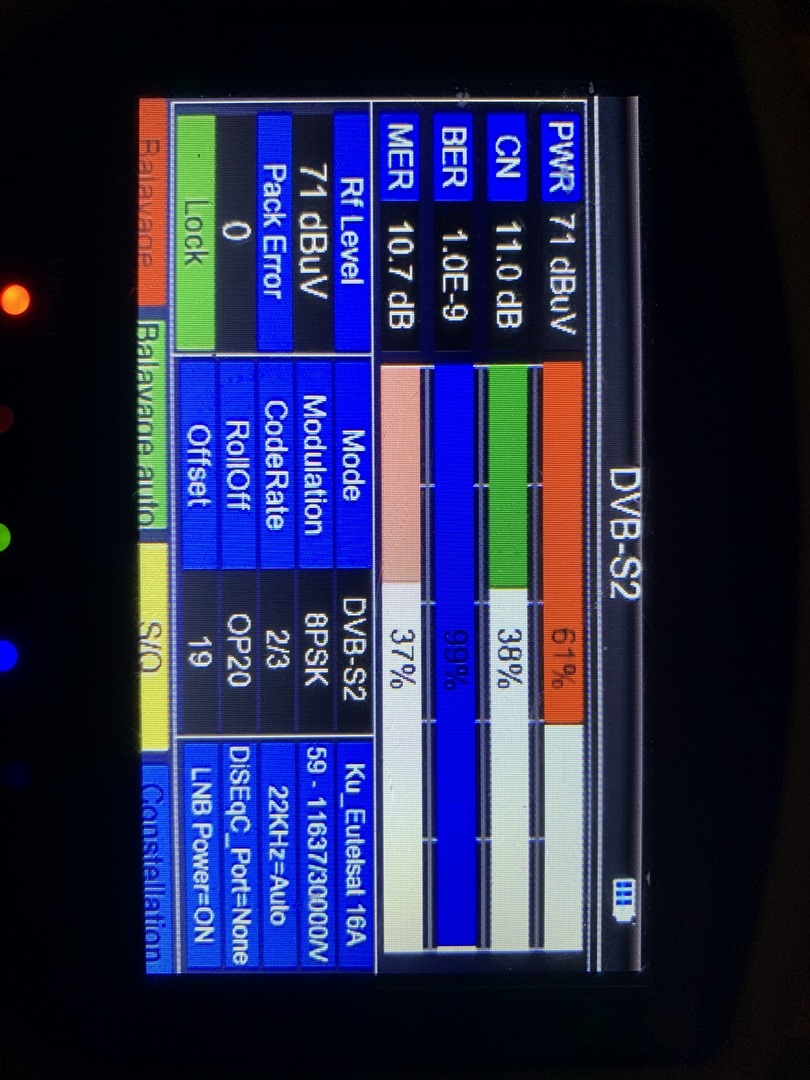

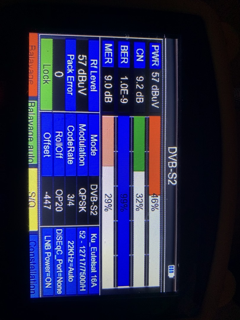

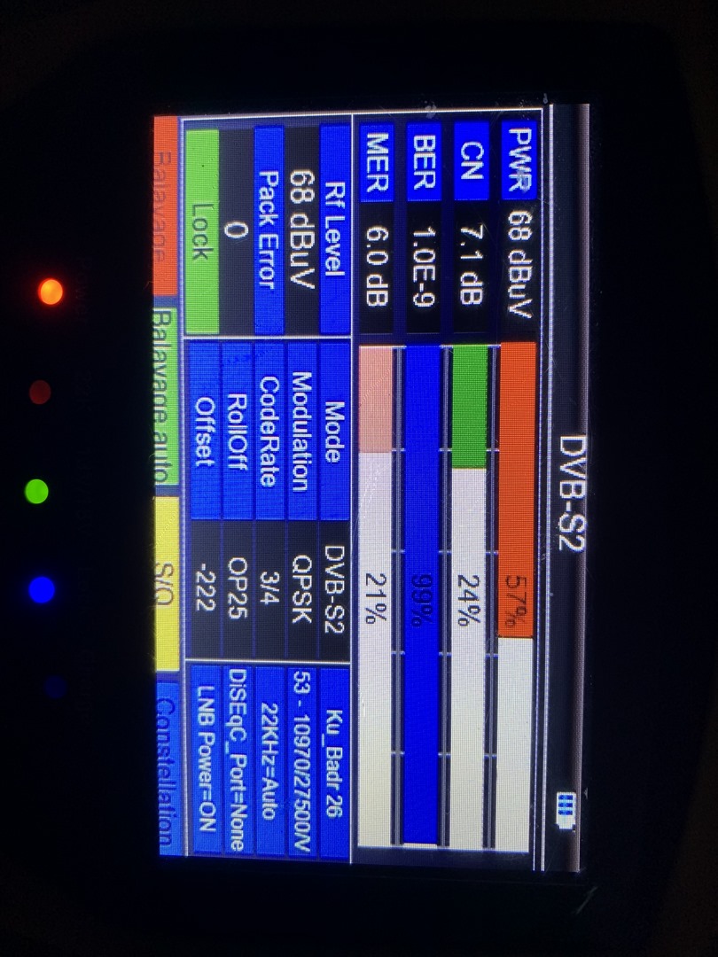

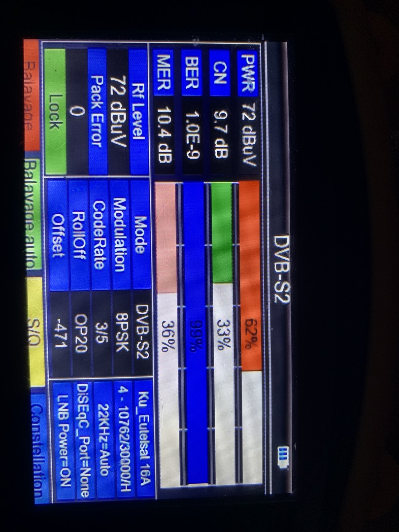

J'ai photographié des mesures.
A vous de me dire, si avec ma 78cm je peux espérer plus où pas.

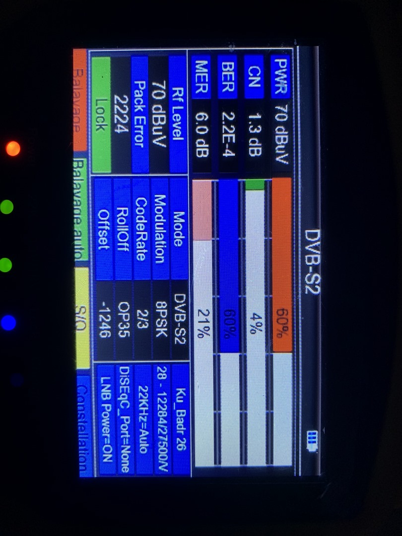

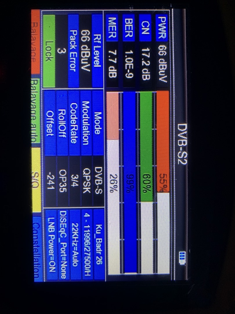

Le 26° J'avais pas mal de TP (17) mais depuis un dernier réglage c'est compliqué, quelques fréquences passent encore
A noter que bizarrement lorsque je me cale au mieux sur le 28,2, le 26° passe mal et inversement quand je me met sur le 26 le 28.2 passe pratiquement plus....

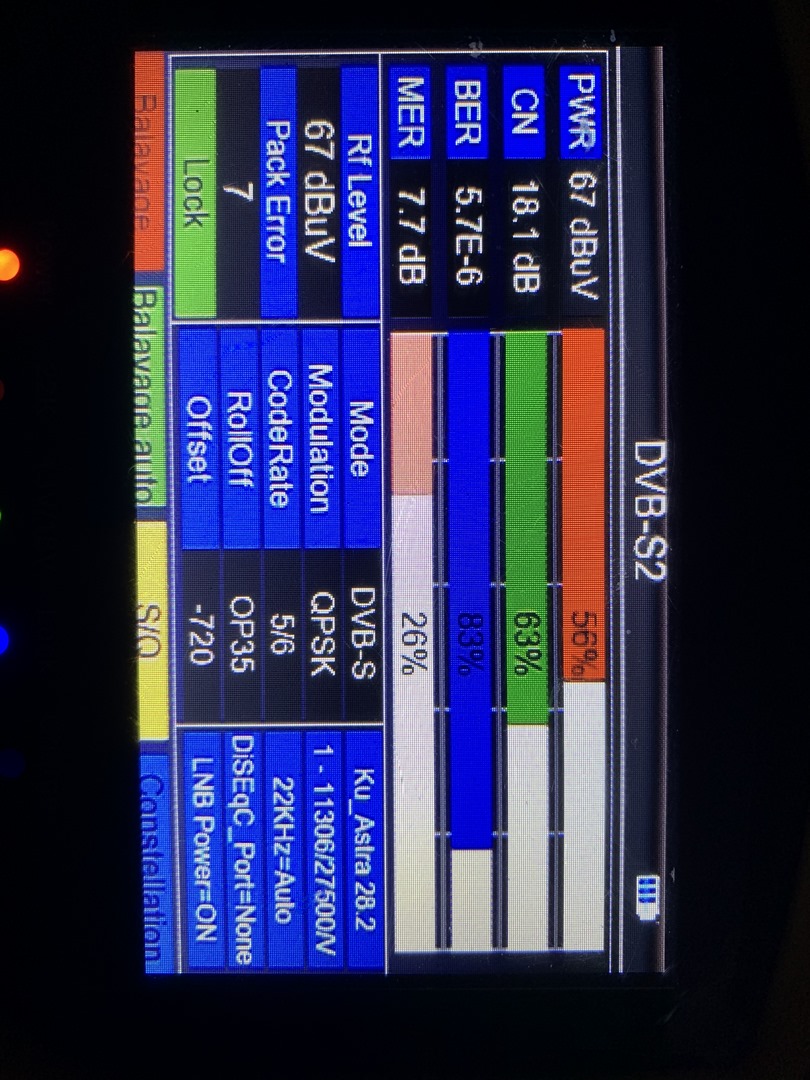

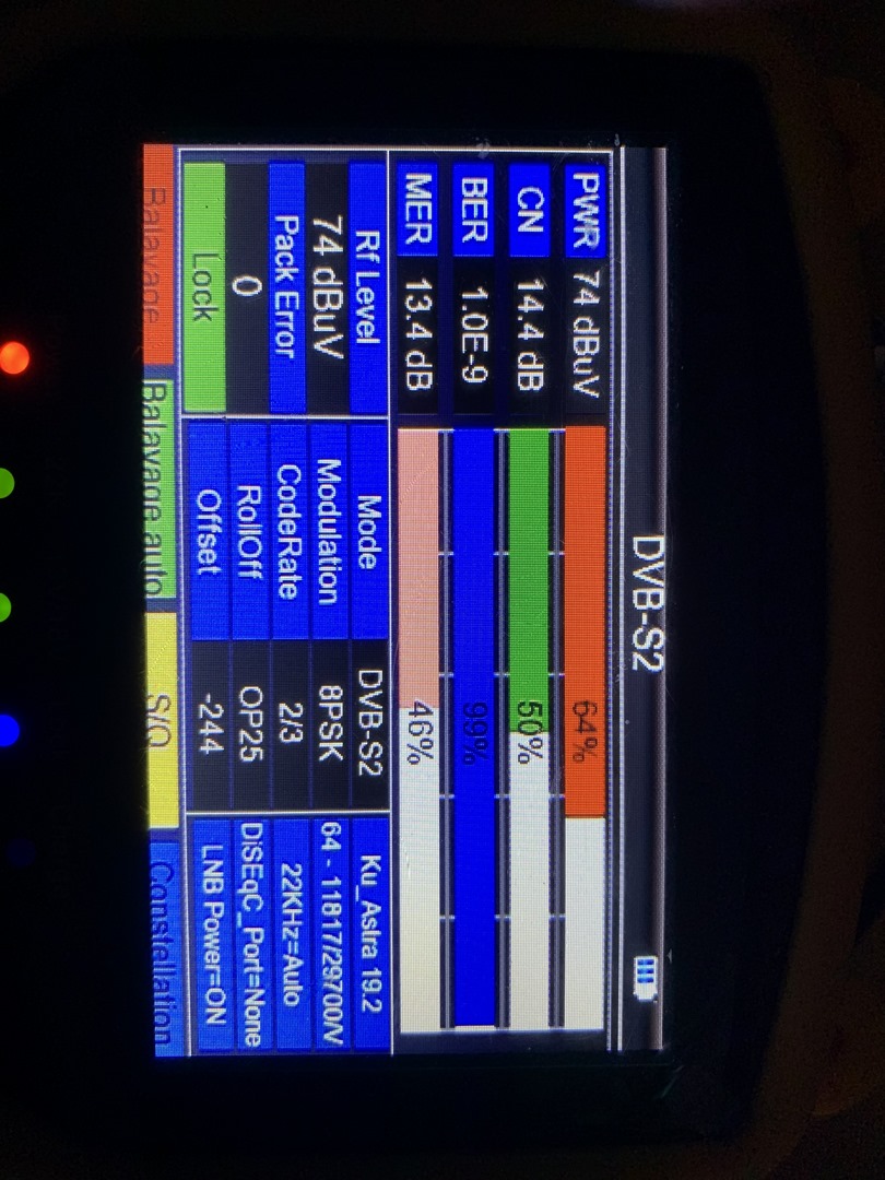

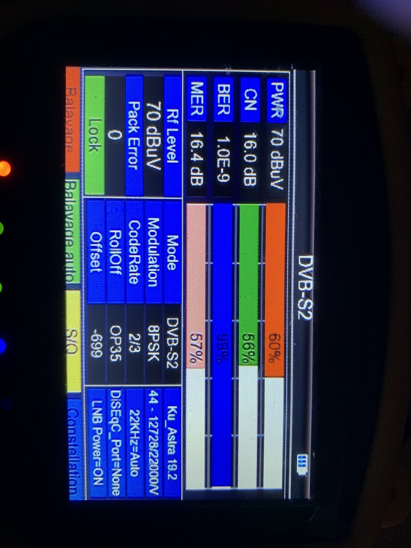

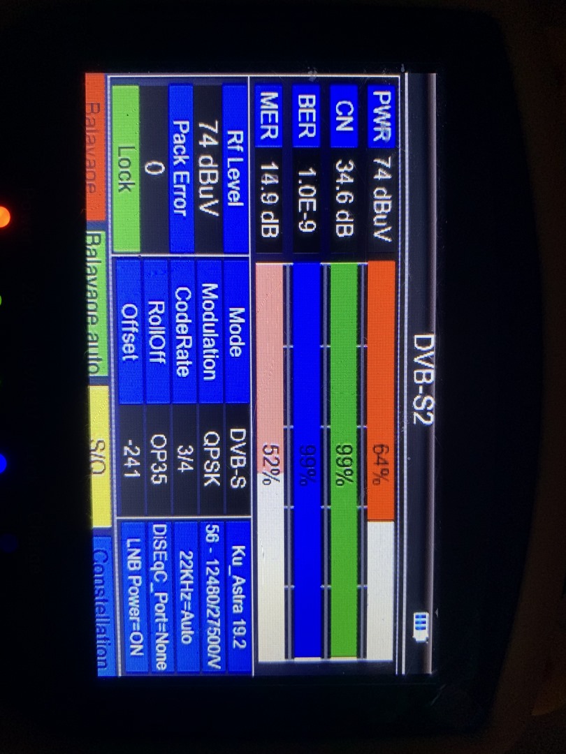

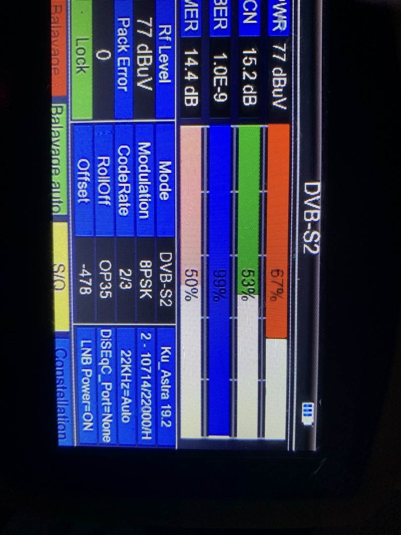

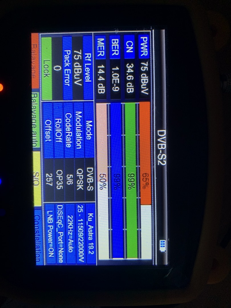

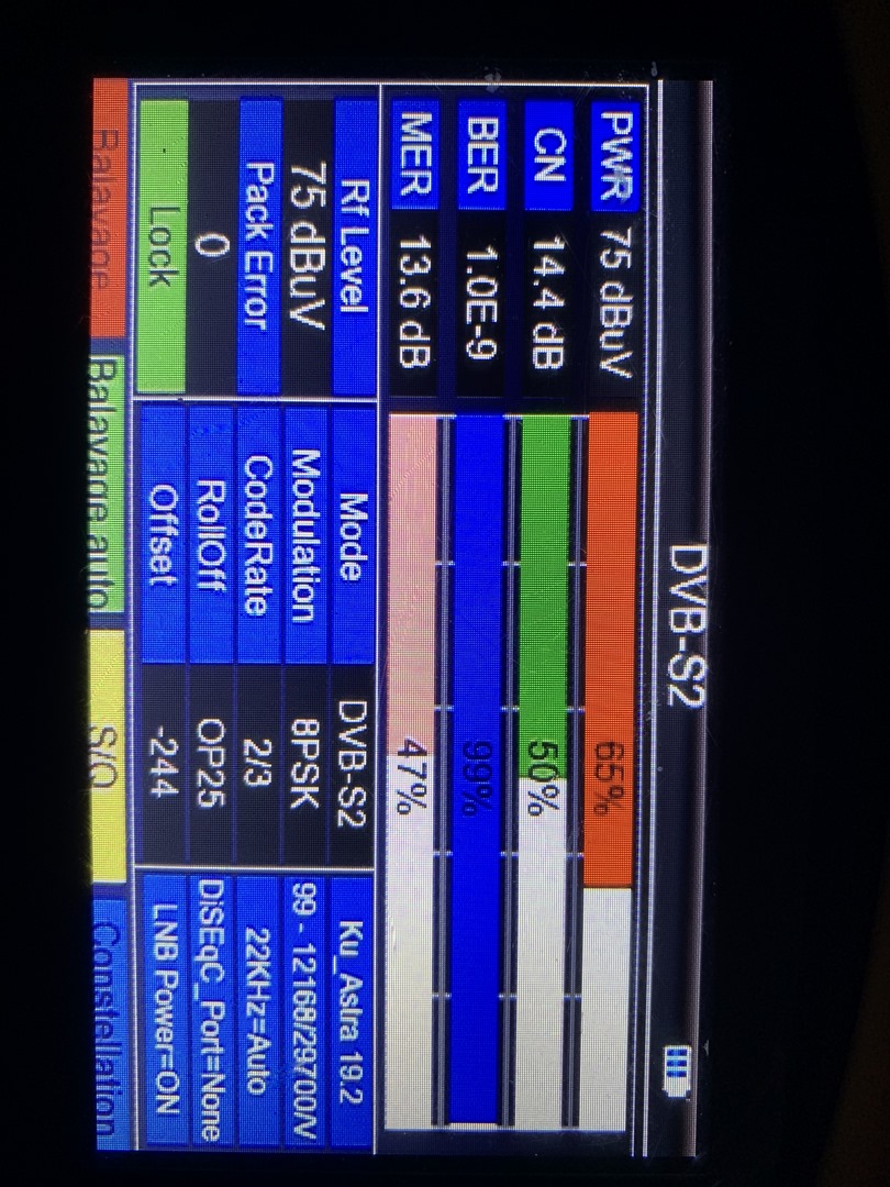

19,2° ben ça me semble un peu fable d'après mes mesures, sur le récepteur encore ça à l'air satisfaisant, j'ai aussi fait des captures

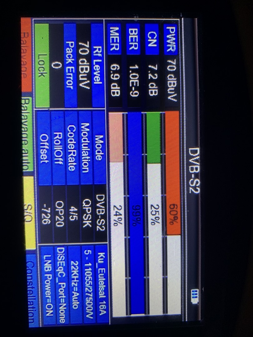

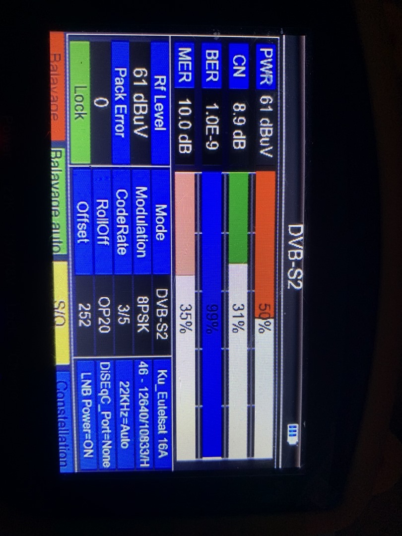

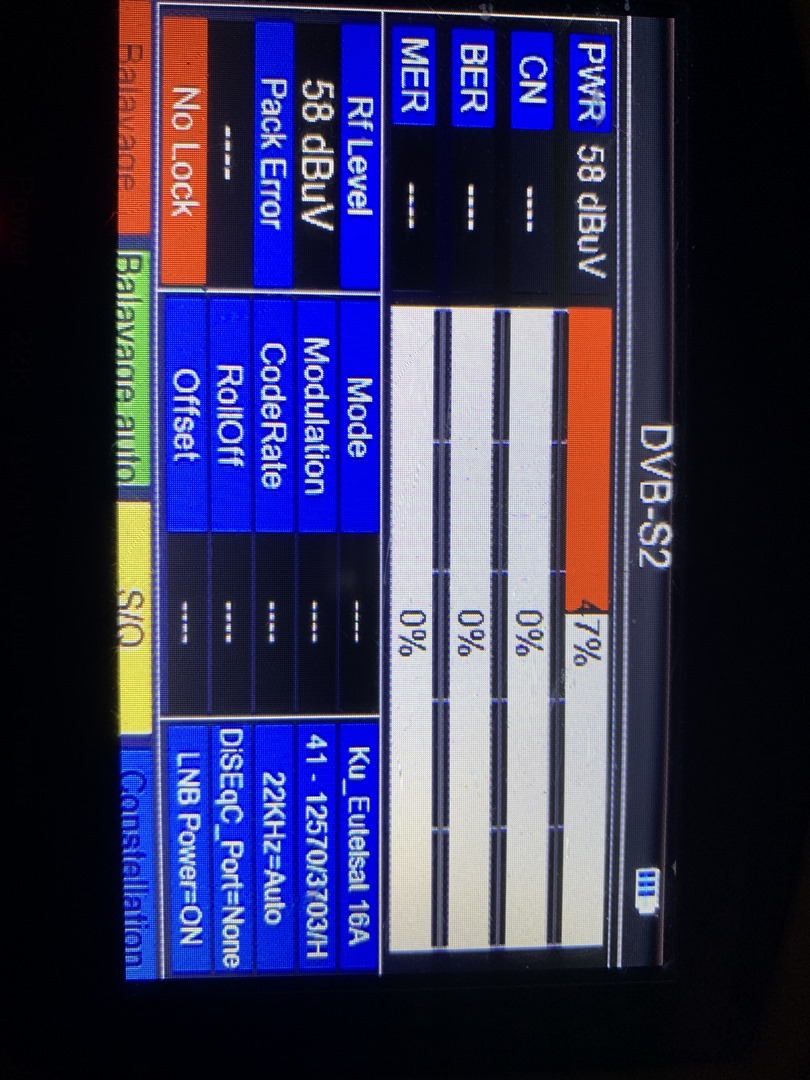

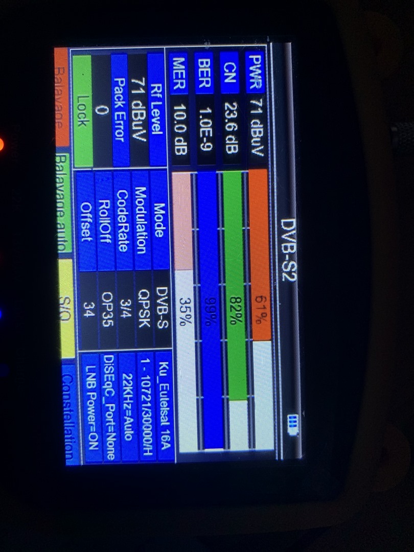

16° : satellite compliqué... les SR hauts ça peux aller, mais bas c'est une autre histoire. Le TP le plus faible semble celui de la SIC 12570.

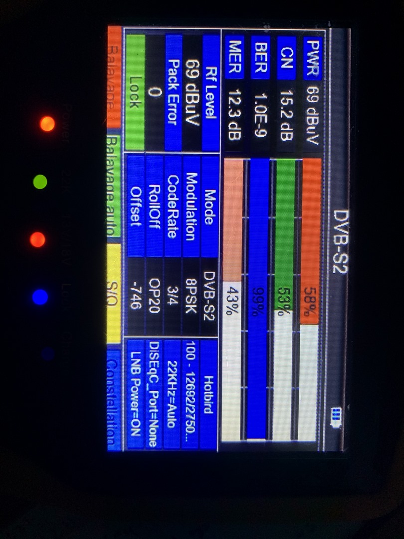

13° un peu faible d'après mes mesures, a vous de me dire.
