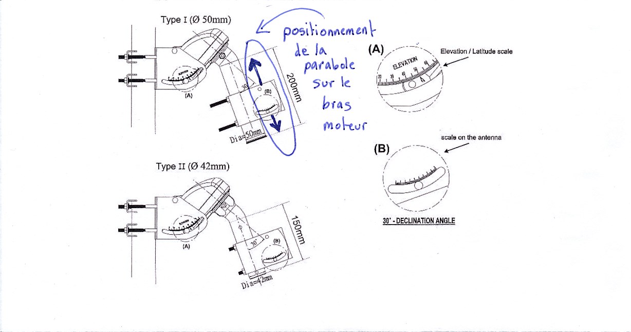

je voudrai savoir si la position de la parabole sur le bras du moteur impacte la réception.
Le bras du moteur de mon technomate 2600 a une plage de 200 mm sur laquelle vient se fixer ma parabole.
Y a t-il une préférence de positionnement le long du bras moteur pour fixer la parabole : extrémité supérieure du bras (coté moteur, donc au plus haut) ou extrémité inférieure du bras (à l'opposé du moteur, donc au plus bas) ?
En position plein sud, cela ne joue pas, que la parabole soit fixée au plus haut ou au plus bas sur le bras du moteur, mais qu'en est-il en positions Est ou Ouest quand la parabole est inclinée, est ce que faire coulisser la parabole permet de mieux coller à la courbe des satellites ?
Merci pour vos avis.

Il n'y a pas d'indication sur le croquis pour positionner la parabole sur la plage de 200mm du bras moteur (en extrémité supérieure, au milieu, ou en extrémité inférieure ?)
C'est apparemment sans conséquence quand la parabole est inclinée à l'Est ou à l'Ouest

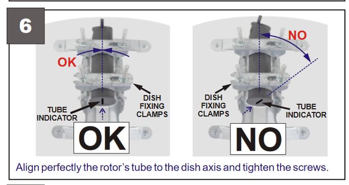

Pour le mien j'ai ça :

Oui, il faut aligner le tube du rotor (graduation 0) avec l'axe de la parabole.
Les fixations de la parabole sont apparemment au plus bas du tube rotor, probablement pour que cela ne risque pas de gêner la rotation, mais pas comme je le pensais pour une question influençant le réglage sur la courbe des satellites en limite Ouest - Est.
