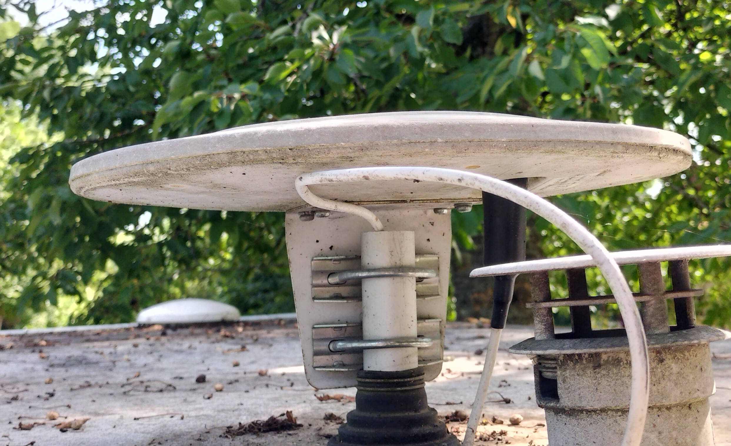

Le temps a passé et.....on a volé ma caravane !
J'avais acquis une antenne TNT de type "LOG" chez Bruno GALLI qui a été de très bon conseil et j'ai pu installer cette antenne sur....ma nouvelle caravane !
L'antenne solidement installée sur un mât à la place de la roue jockey ne donnait toutefois pas entière satisfaction et j'ai dû insérer un préampli de mât pour une réception désormais d'excellente qualité.
L'antenne TNT c'est parfait mais seulement en mode "prolongé" sur un camping où la caravane est posée pendant quelques mois.
C'est moins pratique en version nomade et c'est là qu'intervient l'antenne omnidirectionnelle installée d'origine sur le toit de la caravane.
Problème --> cette antenne ne fonctionne pas - j'ai tenté d'insérer le préampli que j'ai sous la main mais...rien
Lui faut-il un AMPLI et non pas un préampli pour fonctionner ou bien cette antenne peut-elle être fichue ?
Quel est votre avis ?

le 18/06/2023 à 14:19:44

Il s'agit d'une antenne circulaire installée d'ORIGINE sur la caravane - je n'en sais pas davantage.
le 18/06/2023 à 20:03:27
Peux tu nous en faire une photo ?
Il faut certainement une alimentation extérieure (en 12 V ), mais le vendeur de ta caravane devrait pouvoir te renseigner

Une antenne omnidirectionnelle n'a pas de gain propre, il faut quasi-obligatoirement un préampli qui doit être incorporé, et pour que ce préampli fonctionne il doit être alimenté, probablement en 12 V, soit à partir de la batterie au moyen d'un injecteur de courant, soit d'une alimentation secteur.
Il est possible que la tension de 5V qu'un adaptateur TNT ou un TV peut fournir en activant l'alimentation antenne dans le menu puisse suffire (à condition que l'injecteur de courant ne soit pas resté sur le coaxial, sans connexion à la batterie car il bloquerait le passage du courant vers l'antenne).

marceljack a écrit ↗Une antenne omnidirectionnelle n'a pas de gain propre, il faut quasi-obligatoirement un préampli qui doit être incorporé, et pour que ce préampli fonctionne il doit être alimenté, probablement en 12 V, soit à partir de la batterie au moyen d'un injecteur de courant, soit d'une alimentation secteur.
Bonsoir et merci pour cette intervention.
En l'état, cette antenne omnidirectionnelle (circulaire donc) ne fonctionne pas et pas davantage avec un préampli extérieur- d'où ma question en ce qui concerne l'insertion d'un AMPLI sur le coaxial.

Comme déjà dis précédemment par marceljack et moi-même, ce n'est PAS UN PRÉAMPLI qu'il faut à cette antenne, mais une alimentation 12 V pour "donner du courant" au préampli qui est DANS l'antenne
► https://www.manomano.fr/p/elap-alimentation-ref-360008-hdme-11284397#description
à partir du secteur
► https://www.2galli.fr/injecteur-de-courant-12v-pour-preamplificateur-fuba-c2x31863983
Ne pas confondre Préampli, appareillage électronique pour amplifier les signaux et alimentation pour faire fonctionner ce préampli

Du coup, l'alimentation fournie avec le préampli que j'ai acheté pourrait alimenter l'antenne omnidirectionnelle peut-être
je tente ce week end.
le 21/06/2023 à 13:39:09
YSATUS a écrit ↗Bonjour,
Du coup, l'alimentation fournie avec le préampli que j'ai acheté pourrait alimenter l'antenne omnidirectionnelle peut-êtreje tente ce week end.
Attention à la tension de sortie : 12 V pour ton antenne
Quelle est la référence de cette alimentation fournie avec ton préampli ?

Antenne omnidirectionnelle testée avec une alimentation 12 v et ça fonctionne !
La réception n'est pas top (pixellisation - manque de chaînes) mais l'emplacement de la caravane n'est pas idéal;
Merci à Bruno pour les conseils d'achat de l'antenne "LOG" qui fonctionne à merveille et merci à tous pour vos conseils techniques.
Bon dimanche
Bon dimanche

Bonsoir ,
C'est beau et très proprement réalisé
La mienne est à environ....1.40 m du sol fixée sur un tube rigide enfilé dans le dispositif dédié à la roue jockey de la caravane - le tout avec pas mal de végétation dans le champ de réception d'où le préampli - mais ça en dit long sur la qualité de cette antenne à coût ridicule
