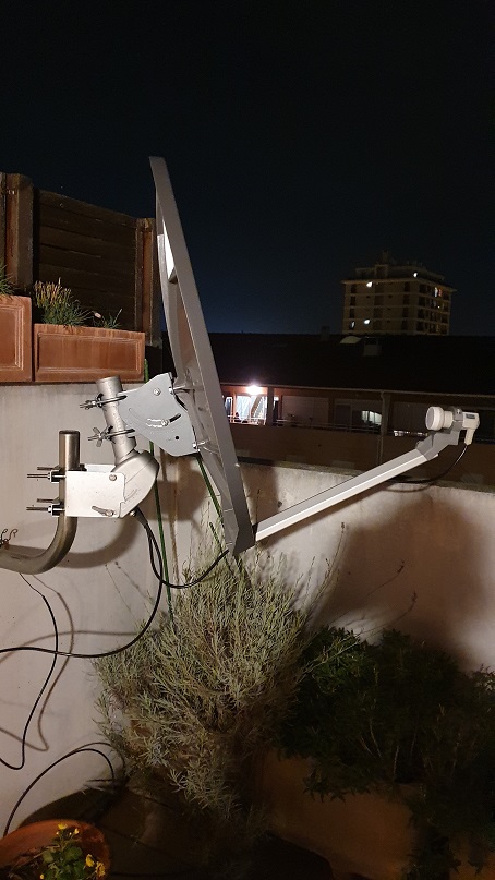

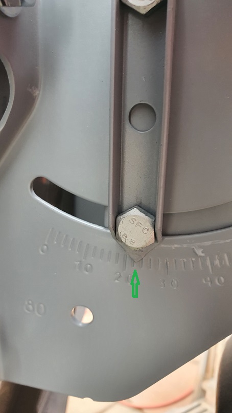

Ayant de nouveau besoin d'une parabole pour des chaînes qui ne sont pas sur la box, j'en ai réinstallé une (Cahors SMC 80 en fibre) avec mon moteur Aston originel qui fonctionne toujours. J'ai acheté un démodulateur Thomson THS222 (apparemment c'est du Strong sous la marque Thomson) et je ne m'en sors pas.

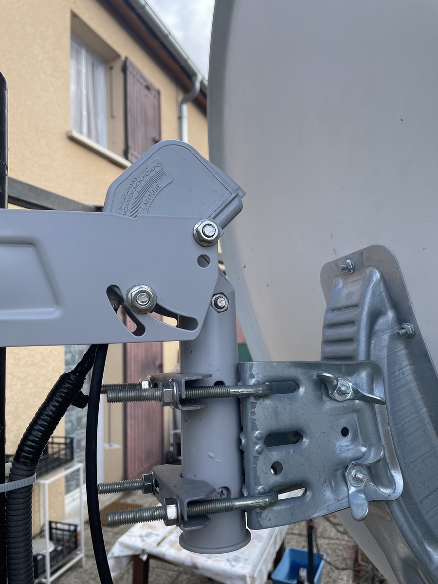

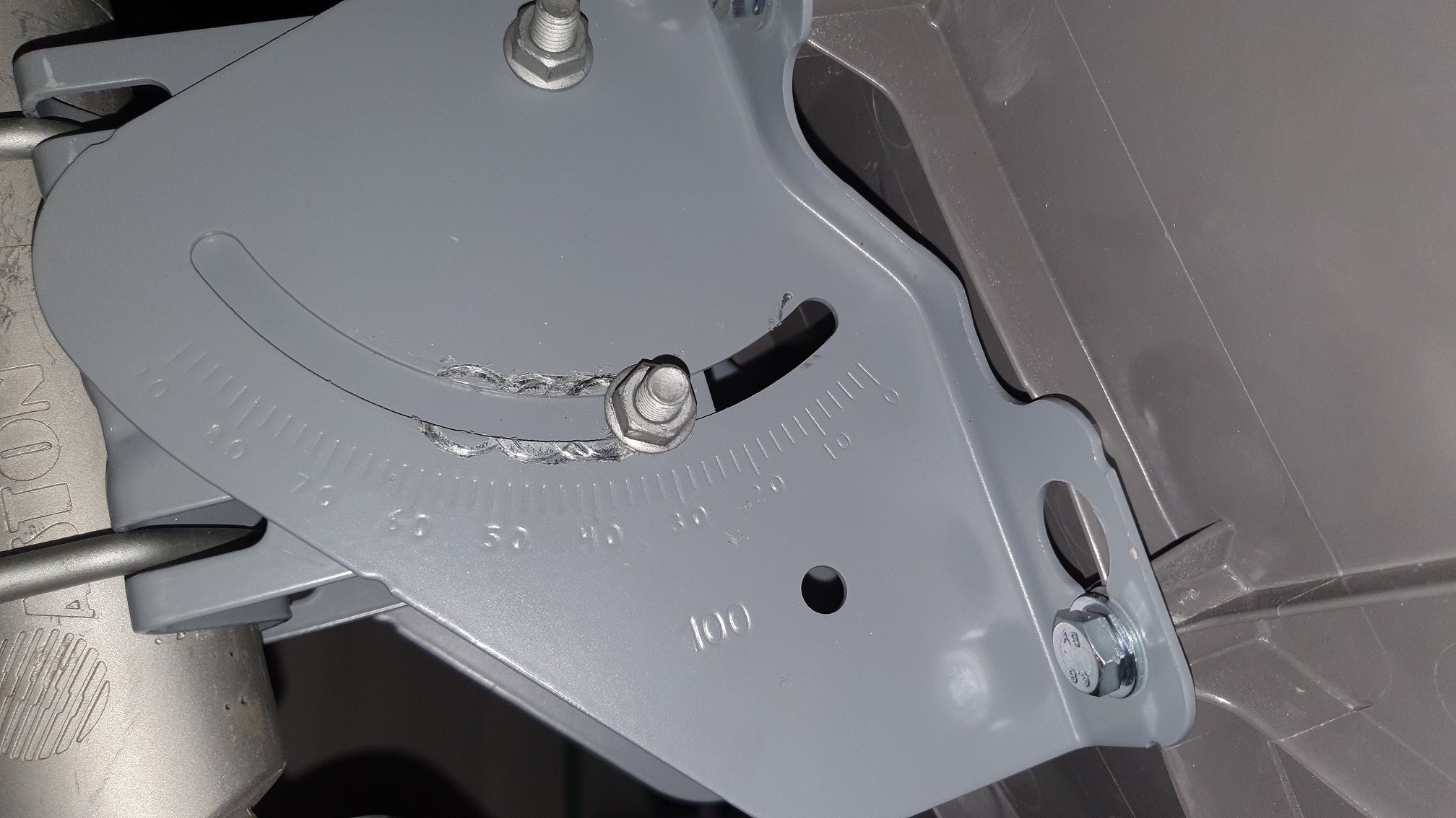

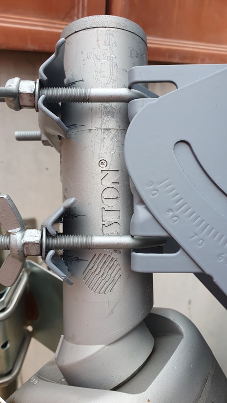

J'ai respecté la procédure Aston à la lettre avec une inclinaison moteur de 47° . (Je n'ai pas compris pourquoi j'avais avant 38° qui correspond plutôt à l'élévation de la parabole, je suis dans les Bouches du Rhône - mais même avec 38° que j'avais initialement laissé pensant que c'était bon, la suite ne fonctionnait pas non plus). J'ai aligné le moteur sur le sud (Aston dit "Aligner le moteur de manière à ce qu'il soit orienté approximativement vers le sud"smiley.
Avec le démodulateur, j'ai sélectionné le satellite Astra 19,2° E et la parabole s'est effectivement orientée sur cette position que j'ai vérifiée avec l'appli Androïd d'Astra.

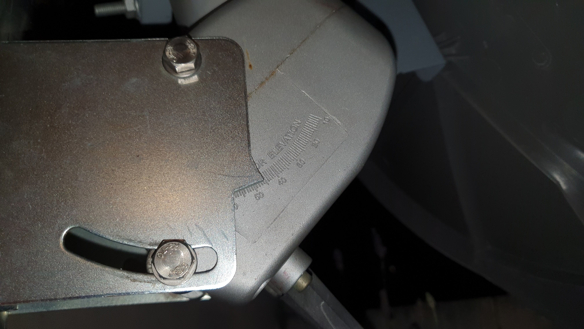

J'ai ensuite déplacé la parabole sur l'axe du moteur pour trouver le signal en modifiant son azimut... puis la parabole seule en modifiant son élévation, mais je n'ai jamais aucun signal. Je reste toujours à 0% sur le démodulateur.
Je ne comprends pas ce que j'ai mal fait. Le câble 17 PAVTC qui va du démodulateur au moteur semble OK (le moteur répond aux autres). J'ai démonté le petit câble qui va du moteur à la LNB et là aussi les fiches semblent correctement montées (quand ce n'est pas le cas le démodulateur signale un "court-circuit antenne)
Du coup je suis perdu et ne sais plus quoi faire.
