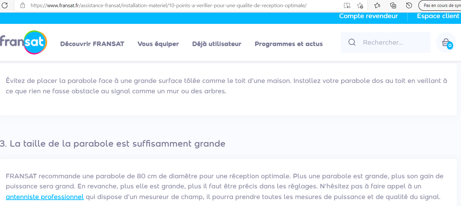

Bonjour Kiki37, c'est vrai qu'avec une 60cm sur Fransat, je n'ai jamais rencontré de problèmes de réception mais je pense que Fransat, depuis le souci il y a 2 ans avec un tp, préconise 80cm.. voir leur site et les questions/réponses : (d'où l'insistance de Calmesnil).

Oui ils recommandent 80 cm pour ne pas avoir à essuyer des reproches et "se couvrir" en quelque sorte

En effet, un peu étrange surtout que le 5WB a une pire supérieure de 1 dB au centre par rapport au 5WA; donc logiquement une antenne plus petite devrait suffire !
