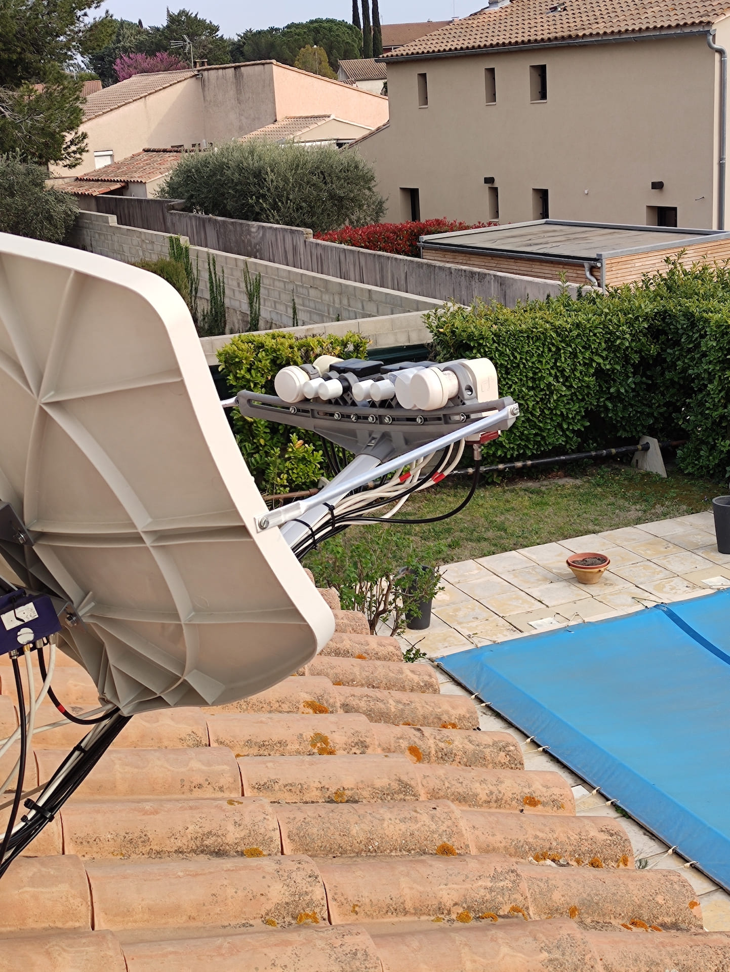

j'ai une antenne Cahors Big Bisat sur laquelle sont installés 3 lnb
Astra 19.2E, Hotbird 13.6E et eutelsat 5W
Je souhaite en rajouter un pour Eutelsat 9E et faire les réglages en utilisant le logiciel

Bonjour .
Je pourrais vous donner la formule mais c'est beaucoup de trigonométrie, pas très utilisable :-)
Mieux vaut la méthode :
Déterminer le LNB le plus au centre.
-Quand on fait de 28 Est ; 19 Est ; 13 Est et 5 Ouest , c'est 28+5 =33 . 33/2 = 16.5 .
28-16.5 = 11.5 .
Le plus au centre c'est Hotbird .
On met un LNB au point 0 et pointe bien Hotbird, comme avec une parabole classique.
On bloque azimuth et élévation de la parabole, Hotbird étant bien optimisé .
On positionne les LNB aux extrémités sur la réglette: 28 et 5w .
Tenir compte de 1.1 graduation par degré théorique;
Exemple : entre Hotbird 13° et Astra2 28° , cela fait 15° théoriques, donc 16.5 graduations sur la réglette de la Big Bisat ( d'axe à axe ) .
NB : n'oubliez que comme les signaux sont réfléchis par la parabole, le sens est inversé :
un sat plus à l'Est est plus à l'Ouest sur la réglette !
Placez 5W de la même façon : 13 Est à 5 Ouest, ça fait 18°, donc 20 graduations d'écart ( E5W plus à l'Est sur la réglette) .
Ca, c'est juste pour dégrossir.
Pointez E5W en faisant basculer la parabole ( le bloc arrière pivote ) pour abaisser le coté Est de la parabole.
Quand on trouve le signal , sur 11096 par exemple, affiner l'écartement sur la réglette, de quelques millimètres généralement ,
et affinez la cross-pola .
Faites de même avec 28E , sur 11053 , en trouvant le meilleur compromis E5W/Astra2 .
Bloquez tout .
Placer Astra1 à 67 mm de Hotbird, plus à L'Ouest.
Optimisez les cross pola.
Uniquement à la fin, raccordez aux commutateurs et notez les positions Diseqc .
Il est important de bien régler le centre, puis les extrémités. Pour les intermédiaires, il n'y a rien à modifier au niveau des réglages généraux.
NB : pour 19 / 13 /5W, il faut pointer au centre 7Est, même s'il ne sert pas ensuite.
On optimise avec juste 7E au centre, on bloque az/el , on déplace le LNB 7E sur Astra, et on continue comme ci-dessus.
PS: la méthode vaut pour toute parabole. Il faut juste bien estimer la correspondance écart angulaire théorique/mm de décalage pour 1 degré .
Cela dépend de la focale et de la géométrie de la parabole. Mais en général, une 80cm donne 11 à 12mm d'écart entre LNB par degré théorique .

Ayant une bigbisat je voudrais savoir si je fait 13E, 19.2E, 23.5E, 9E, 1.9E, 0.8w, 5.0w
Il faut que je pointe 13E au milieu ou 9E

Bonjour Alain84, je dirai que 13E ou 9E conviennent l'un et l'autre, c'est juste au niveau des extrémités que cela joue, selon que vous voudriez aller au delà de 5 Ouest ou au delà de 23,5 Est (je suis centré sur 9E et je capte du 14 Ouest au 28,2 Est).
Cordialement.

Bonjour .
Centrez sur 9 Est,
12034/V/27500 (DVBS2) .
Vous aurez M6 Suisse .
Vus les écarts très serrés entre certaines positions, il va falloir bricoler ou placer des 23mm .
Centrez sur 9 Est,

J'ai 4 lnb 23 mm
et 4 lnb 43 mm achetez chez toi il y a un petit moment
Je ferais ça le week-end prochain

BonjourVoilà j’ai installé ma parabole avec 9 est au centre après j'ai 1.9 Est,0.8 W , 5.0 W A droite puis 13 Est , 19.2 Est ,23.5 Est a gauche
J’essaierai avec 13 Est au centre
Édité par Alain84 le 29/03/2022 à 20:35:38

Pour 5W et 7W, tu as la chance que depuis Casa ça représente 3.6° d'écart réel. Ca peut passer avec des supports 23 et des LNB 23mm.
Avec des supports 40mm standard, il faut placer un LNB 40mm ( diamètre à la source, comme au fût) et tenir un autre 40mm bien contre, avec des colliers type Rilsan .
Pas de problème pour Astra.
Il faudra privilégier Nilesat, plus difficile qu'Astra depuis Casa .
Pour le pointage général, optimise au centre sur Eutelsat 7B , faisceau Europe A, mais ça risque d'être coton...:
Peut-être 12648/H .
https://www.lyngsat.com/Eutelsat-7B.html
N
Nino79
le 14/01/2023 à 09:16:40
Merci pour tes éclaircissements Bruno, je posterais par la suite sur cette page l’aboutissement de mon petit projet.
B
Bruno2GALLI
le 14/01/2023 à 10:52:59
Nino79 a écrit ↗Merci pour tes éclaircissements Bruno, je posterais par la suite sur cette page l’aboutissement de mon petit projet.
Bonjour Nino.
Une chose que j'ai oublié de te dire :
comme la voûte des sat est beaucoup plus courbée à Casa qu'à Clermont-Ferrand, le suivi naturel de la voûte de la Big Bisat n'est pas parfaitement adapté à ta situation mais comme tu reçois des sat aux extrémités uniquement ( sauf Hotbird, qui sera problématique de toutes façons) , tu vas pouvoir corriger ça et optimiser.
Après avoir pointé 7E au centre et bloqué azimut et élévation généraux de la parabole, place tes LNB aux extrémités ( 7W et 19E) et commence par optimiser 7W . Tu auras une pente de ta ligne de LNB, l'angle de gîte , assez importante, avec le coté Ouest de ta parabole plus haut que le coté Est, environ 10cm . Donc le LNB 7W ( placé coté Est sur la réglette, c'est inversé) sera plus haut que le LNB 19E.
Trace un trait au marqueur sur ton réglage du gîte pour repérer cet angle, qui donne le meilleur sur 7W.
Ensuite modifie l'angle ( et fait coulisser le LNB bien sûr, et règle la cross-pola..) pour optimiser Astra.
Trace un nouveau trait sur le réglage du gîte.
Soit certain que tu auras bien deux traits, avec quelques degrés d'écart.
Règle ton gîte exactement entre les deux trait et bloque.
Optimise ensuite les deux en faisant varier l'élévation générale ( celle que tu avais bloqué sur 7E), mais tout doucement,
en vérifiant les deux sat progressivement, jusqu'à trouver le meilleur compromis, qui doit être très bon .
Bloque tout, plus rien ne bougera .
Colle ton LNB E5W contre le 40mm qui pointe 7W, optimise sur 11096 en le calant et en le serrant avec des Rilsan.
Ce sera bon je pense, mais tu dois faire comme ça, sinon tu vas patauger !
Essaie Hotbird à la fin, en le faisant coulisser sur la réglette et en ajustant la cross-pola, mais ne touche pas à ces réglages généraux .
Dernier truc : les LNB 7W et 5W sont presque verticaux ( entre 0 et 3° ) , tu peux commencer à pointer en plaçant les LNB bien verticaux ( pas perpendiculaires à la réglette qui porte les LNB comme on fait en France). Par contre pour Astra et Hotbird, le tilt est entre 26 et 28°, bas du LNB poussé vers l'Ouest ). Dès le départ, incline ces LNB de 25 à 28° par rapport à la verticale, sinon tu ne recevras pas le signal pour optimiser je pense .
Amicalement,
