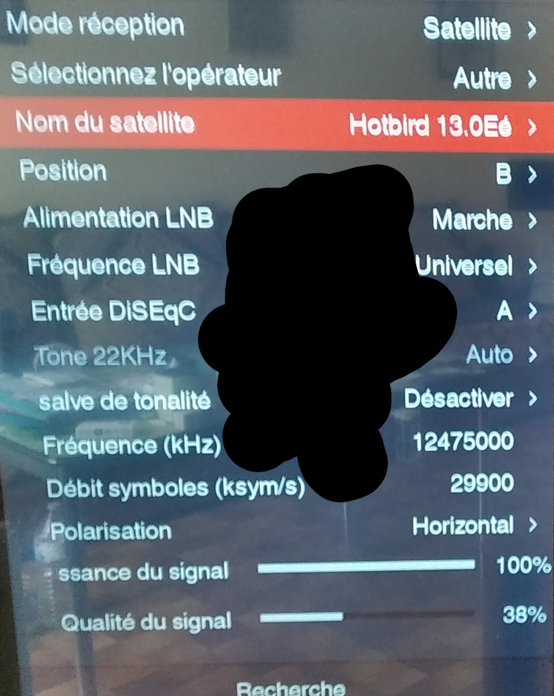

J'ai une parabole de 85 cm avec un LNB monobloc sur Astra et Hotbird.
Je n'ai pas de récepteur satellite externe je me sers de celui intégré à la télé.
Donc pour Astra et Hotbird j'ai la puissance du signal à 100% pour les 2.
Mais la qualité du signal est de 80% pour Astra et seulement 35-37% pour Hotbird.
Malgré ça les chaines sur hotbird sont net sans coupure ni parasite.
Est-ce problématique cette faible qualité de signal ?

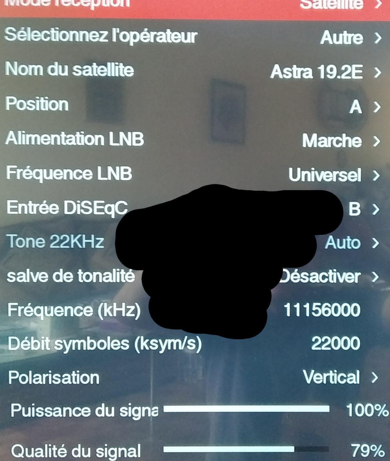

Bon j'y arrive pas.
Tout d'abord pouvez vous me dire si le disecq est bien réglé ou non ?
je pense que c'est pas bon j'ai inversé, du coup dois je modifier l'azimut de l'antenne ?

palabre a écrit ↗Bon j'y arrive pas.
Bonjour .
Sur la plupart des monoblocs, Astra est en B et Hotbird est en A .
Ce qui me gène, c'est qu'il y a deux lignes dans les écrans .
En haut, on voit "POSITION", avec Astra en A et HOTBIRD en B , ce qui pourrait ne pas être correct, si ce terme " Position" relève bien du Diseqc 1.0 " Position" ...
Plus bas, on voit "Diseqc", avec des positions inversées: Astra en B et Hotbird en A , ce qui pourrait être correct si cette ligne seule déclare effectivement le Diseqc 1.0, et que la ligne "POSITION" relève d'autre chose, mais je ne vois pas de quoi...
Bref, je pense que POSITION c'est le Diseqc 1.0 : il faut Astra en B et Hotbird en A .
Dessous, ce doit être le deuxième niveau ( OPTION) . Mettre les deux sur " A" , ou désactiver.
En tout état de cause, la qualité sur Hotbird doit monter bien au-delà. Là, ça ne peut pas synchroniser.
Si tu as déjà lancé des scans avec ces paramètres, fait un reset usine et refait tout .
Il ne faut pas lancer de scan complet tant que le qualité n'est pas très bonne et que l'on a vérifié qu'une fréquence remonte bien les chaînes attendues sur le sat visé.

Bruno2GALLI a écrit ↗Bonjour .
Pour Astra :
j'ai mis position B et entrée A
Pour Hotbird :
j'ai mis Position A et entrée A
===> de cette manière je ne reçois plus Astra
si je désactive l'entrée disecq pour astra et hotbird ===> je ne reçois plus astra mais hotbird oui
Là c'est réglé comme ça :
Astra :
Position B
Entrée B
Hotbird :
Position A
Entrée A
===> là je reçois les 2 satellites

palabre a écrit ↗Pour Astra :
Pour Hotbird :
Astra :
Position B
Entrée B
Hotbird :
Position A
Entrée A
OK, donc ton récepteur est débile. Le logiciel a dû être fait par un informaticien chinois, qui n'a jamais vu une parabole de sa vie ( interdites en Chine...) .
Ce que tu montres là, c'est que les deux lignes d'information sont redondantes : les deux définissent le Diseqc 1.0 "Position" .
J'ai quelque craintes si un jour tu voudras faire du 1.0 en position/option ( 3 ou 4 LNB ), voire du 1.1 (5 à 16 LNB); 1.2 ( moteur classique) ou 1.3 (moteur Usals)...
Mais bon, si ça tombe en marche... :-)
N'oublie pas: ne te fie pas aux gadgets , pointe sur une fréquence précise, balaye en optimisant la qualité, puis contrôle les chaînes remontées .
