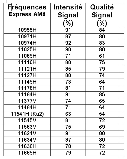

J'ai ici le même problème de réception. principalement pour la réception des chaines RT.
(antenne 1m20) Réception : Intensité signal 92% et qualité signal de 0 à 81 %)
Réception GTmédia V9 Prime (S/S2/S2X/T2-Mi PLP 0)
Toutes les 40 secondes environ, le signal à la réception se coupe. Il s'agit uniquement des transpondeurs D6 et D10.
Les autres transpondeurs en pol V ou H ne sont pas affectés.
Sur le sites Lyngsat, ils manquent quelques fréquences, telles que 11036 V SR: 65718, 11377 V SR: 8749, 11477V SR: 12847 qui fonctionnent correctement.
J'ai appelé la station terrienne de Dubna SCC en Russie. Le technicien m'a dit qu'il était au courant du problème et qu'il travaillait à solutionner le problème.

Merci de vos réponses.
Comme toujours, on imagine un problème sur ses propres équipements. Après en avoir fait le tour et détour, je me suis rendu que rien ne clochait chez moi.
J'ai re-pointé l'antenne au plus fin, changé de LNB et toujours le même problème.

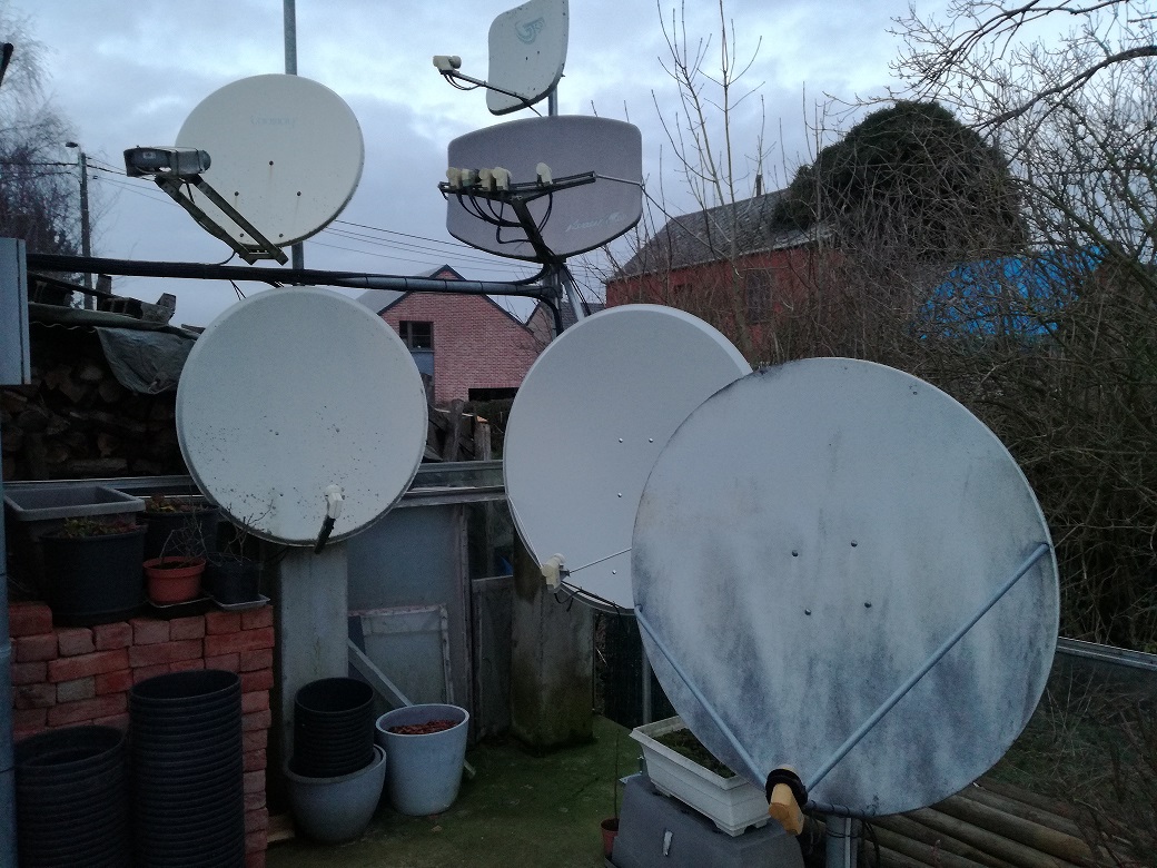

L'antenne est une Channel Master de 1m20. Les récepteurs sont:
1) MutantHD51 et
2) GTMédia V9 Prime. (reçu hier)
Je reçois depuis Ciney (Belgique).
J'ai pensé un moment à un brouillage volontaire et malveillant vu que les chaines RT ont été censurées.
Je n'ai pas vérifié les fréquences du Telstart 12 avant de poster mon message. Erreur de ma part.
A cet instant 11634V présente toujours les même coupures. (Chaines RT). Ku fixed 1.
Par contre les trois RT sur 11541H (Ku fixed 2), passent impeccables, mais avec seulement l'intensité du signal à 63% et la qualité du signal à 54%.
RT Doc sur Hotbird 13°E a été censurée il y a seulement une dizaine de jours. Ils avaient des documentaires sur la Russie à couper le souffle, principalement sur les brise-glaces.
Le technicien que j'ai appelé parlait très bien l'anglais, semblait-être au courant du problème, quand à savoir si cela sera résolu...
Denis

C'est à vous, toutes ces paraboles?
2
2GALLI
le 20/01/2023 à 10:36:33
Vincent21 a écrit ↗C'est à vous, toutes ces paraboles?
Bonjour Valentin. Le record parmi mes clients, c'est un amateur qui en a 15 dans son (très grand) jardin.
Telspace va-t-il faire plus fort...? :-)

1) la Channel Master (1m20) motorisée, je l'utilisais auparavant pour les feeds. Bloquée maintenant sur 14°W.
2) Une 1m20 pour le 5°W. Auparavant sur ce satellite, j'utilisais une 85 cm, mais les fréquences hautes décrochaient tout le temps. J'ai donc augmenté la taille. Maintenant, plus de problème.
3) Une 90 cm pour Astra 28,2°E (BBC, GB News, ITV, etc...)
4) La multifeed pour Astra 19,2°E, Hotbird 13°E, Astra 23,5°E et Eutelsat 09°E.
5) L'antenne pour internet avec SkyDSL sur Eutelsat 09°E en Ka.
(pour la petite histoire, lorsque j'ai fait construire, je suis allé voir l'opérateur téléphonique belge afin de souscrire un abonnement. Désolé, monsieur, vous êtes en bout de rue, il n'y a plus de paire disponible. Soit. J'ai donc installé l'antenne pour internet via satellite).
6) tout en haut, une simple antenne pour le 30°W (Hispasat), pour les chaines brésiliennes, ayant vécu et travaillé au Brésil plusieurs décénnies.
A part une ou deux heures de télé par jour,... et encore, j'ai fait l'installation pour le fun.

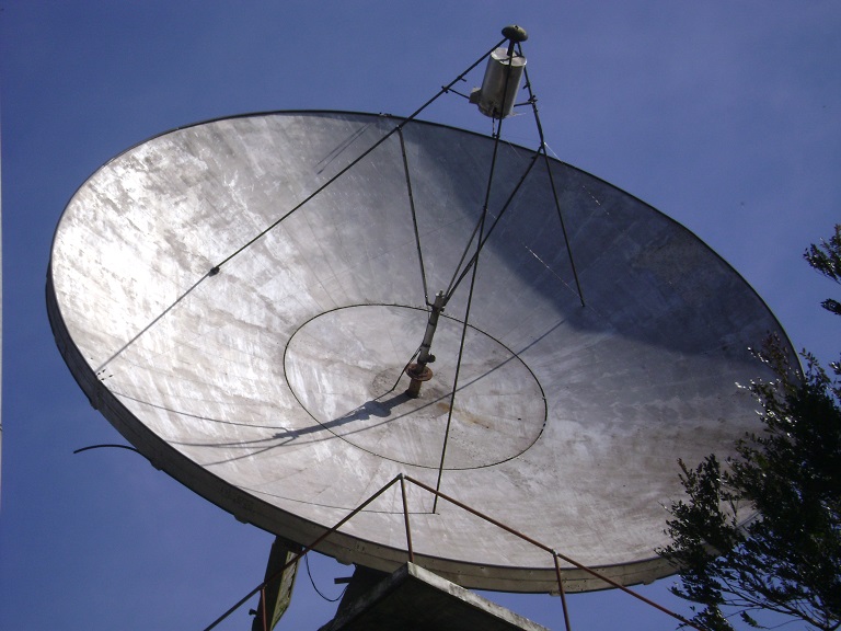

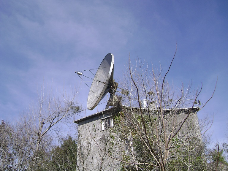

Quand j'étais au Brésil, j'ai réglé avec le propiétaire d'un ranch à Rio Négrinho, Etat de Santa-Catarina, sud du Brésil, cette antenne de 6m, motorisée, que nous avons construite dans sa piscine circulaire de ... 6m de diamètre les week-ends.
Nous l'avons installée sur le point haut de la maison, à coté de la piste d'avion privée.
Elle nous permettait de capter les chaines analogiques en clair des satellites Astra 19,2°E. C'est tout à fait par hazard que nous sommes tombés sur ce phénomème inespéré.
Comme le propriétaire était allemand, inutile de vous dire qu'il était ravi.
Au départ, il voulait capter des chaines américaines en bande C. Puis un jour, j'ai apporté un LNB KU et un feedhorn pour antenne prime-focus. Avec analyseur de spectre, on a cherché et réglé la nuit entière, jusqu'à la réception de quelques chaines TV et radios.
Ceci a valu un reportage sur Dr. Dish.
Tout les réglages se faisaient avec un Echostar AP2200. Nous n'avons jamais reçu de canal en digital.
Que de bons souvenirs. Maintenant, cet allemand est décédé. Je ne pense pas qu'il y a eu une suite.

J'ai relevé l'intensité et qualité du signal pour chaque fréquences.
Je n'ai pas sous la main d'analyseur de spectre.
Édité par kiki37 le 21/01/2023 à 13:35:05

Ton tableau est très intéressant, bien que ce soit le relevé de tes bargraphes.
On voit une nette corrélation entre l'intensité et la qualité au sens de ce tableau .
Il y a donc fort à parier que la qualité est traduite par le C/N, pas par le MER .
On voit aussi que la qualité varie d'un TP à l'autre de manière importante et de manière étonnante.
D'habitude, on obtient les meilleurs C/N sur les TP qui portent les chaînes de la meilleure qualité, en MPEG4, DVBS2.
Là, on peut avoir des SD à des niveaux plus élevés que des HD...
Bizarre et non conforme à ce que l'on est en droit d'attendre d'un sat bien organisé.
Je suppose que les restrictions occidentales poussent les russes à "bourrer" ce sat, pour mettre un maximum de chaînes, mais cela leur pose problème . On serait alors plus dans la géostratégie que dans la bonne technique. :-)

Jérôme04
le 25/01/2023 à 09:27:16
Chez moi
11025 oui
11109 oui
11120 non
11456 oui
11485 oui
11499 non
11541 oui
11544 t2mi oui partiel
11564 t2mi non
11624 oui
11634 oui
11638 mauvaise réception
11647 t2mi non
11671 oui
11689 oui
