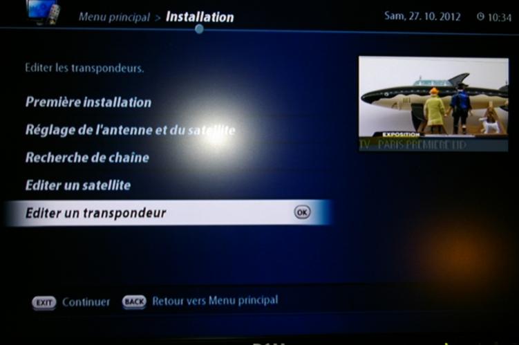

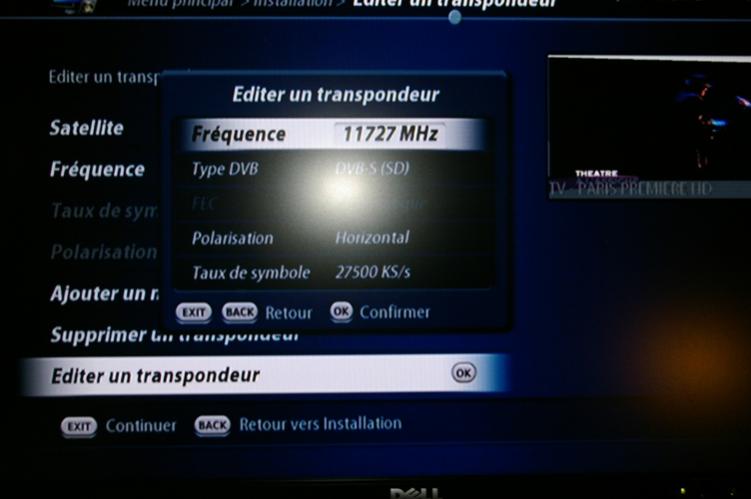

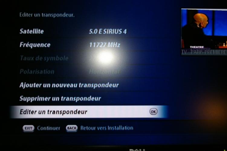

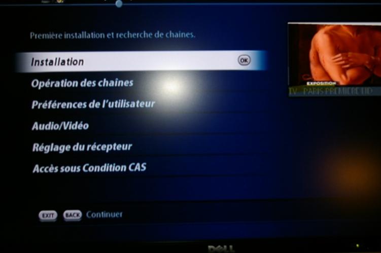

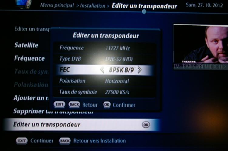

A propos de l'Humax 5000HD , que je viens de remettre opérationnel avec une antenne Disecq 1.2, je n'ai pas encore scanné tous les satellites, mais j'ai parfaitement de 42°E à 5°W .
Si l'on veut éviter les ennuis sur Hotbird 13° , il faut supprimer le transpondeur 12130H DVBS2 8PSK 3/4.
Et surtout pour chaque satellite prendre le temps de vérifier tous les transpondeurs avec la page correspondante sur
http://fr.kingofsat.net/pos-13E.php ou autre,car la liste mémorisée n'est vraiment pas à jour
, supprimer les transpondeurs inutiles et ajouter les nouveaux.
AttachmentAttachment
AttachmentAttachmentAttachment.
Pardon si les photos ne sont pas dans l'ordre.
Dans la liste des programmes , faut vraiment basculer d'abord sur le bon sat pour choisir un n° de programme sinon l'antenne va pivoter trop souvent.
C'est dommage que l'on ne puisse pas déplacer les programmes sur un satellite donné (seulement en supprimer ce qui a pour conséquence de décaler tous ceux venant après) .D'où l'obligation de bien créer et gérer ses favoris.
Vous voyez sur les photos que je reste sur un programme d'Astra en gérant les transpondeurs de n'importe quel satellite.
