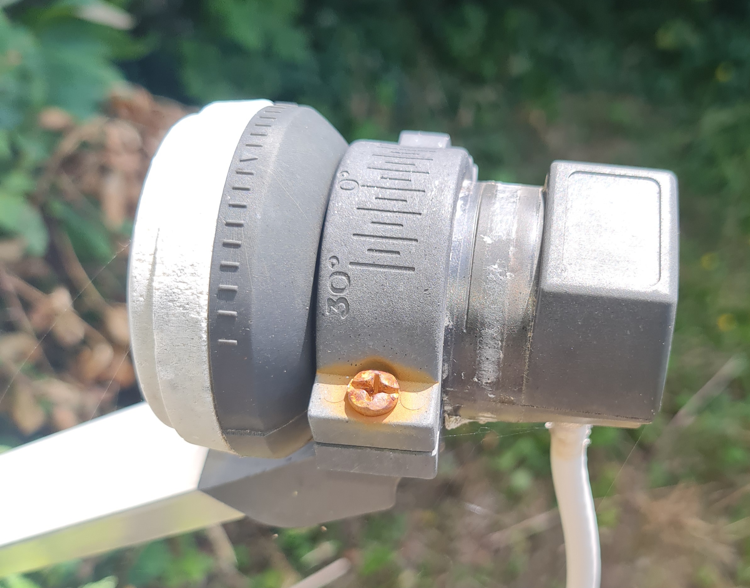

Une autre chose concernant la tête, je vois qu'il y a dessus des traits qui indique que l'on peut la rapprocher ou l'éloigner de la parabole (quelques centimètres) est que cela peut jouer sur mon problème?

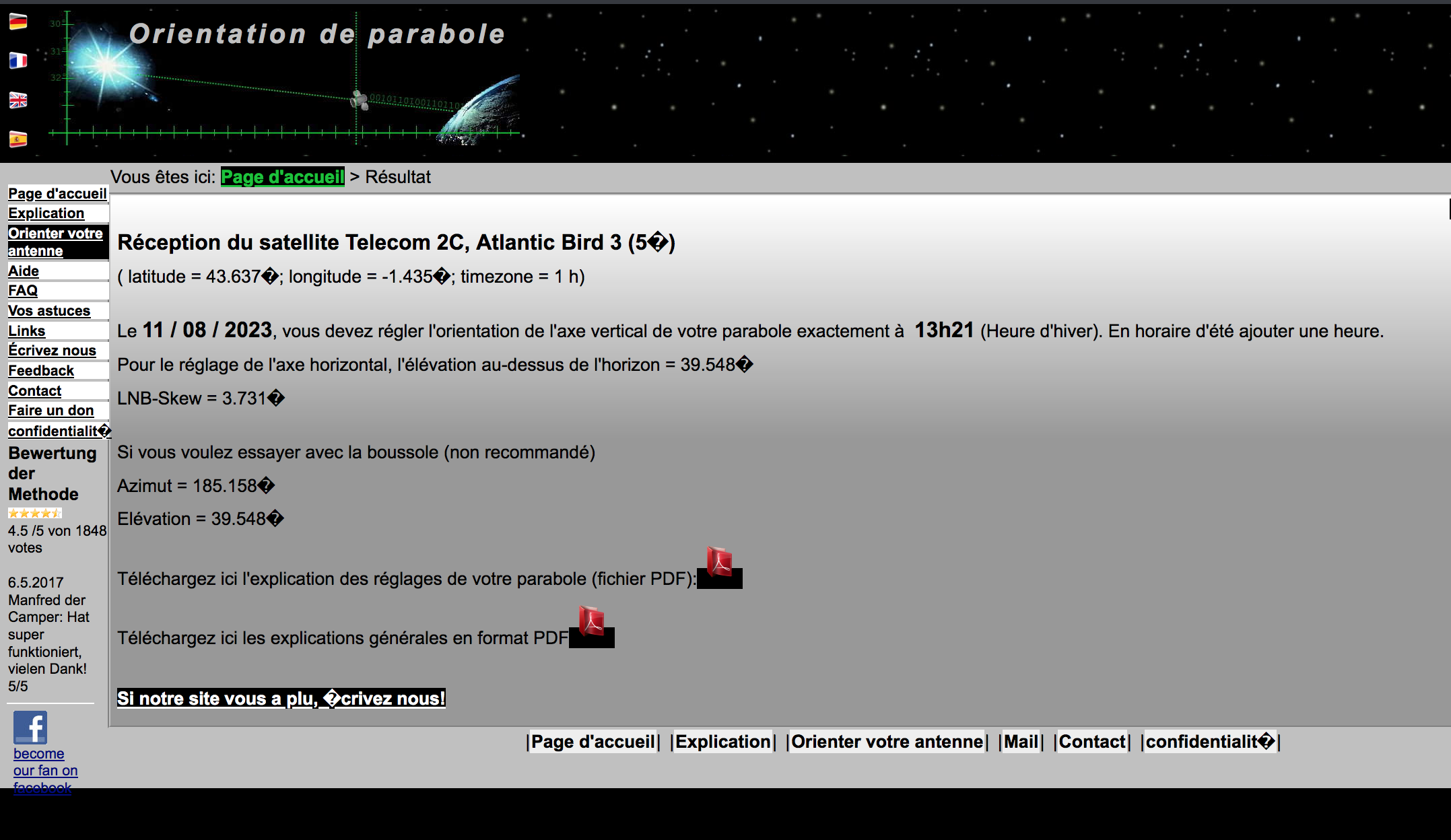

https://www.sat.drossel-services.de/index.php?lg=FR
Avec cette méthode, on trouve de manière précise l'azimut du satellite si on suit bien les explications.
Pour l'élévation, on peut utiliser les graduations de la fixation pour la dégrossir (à condition que le mât soit bien vertical).
Ensuite on peut affiner les réglages avec les bargraphs du récepteur (élévation, azimut, puis contre polarisation).
Édité par marceljack le 10/08/2023 à 18:51:41
V Vincent21
J'ai essayé ton lien, il ne fonctionne pas.
Par contre celui ci, oui:
http://cleyo.free.fr/satellite/parasol.php

Vincent21 a écrit J'ai essayé ton lien, il ne fonctionne pas.
Mon lien fonctionne parfaitement. Le site ne s'ouvre pas pour toi ?
Le tien aussi mais c'est moins intuitif (il faut connaître sa position, avec mon site tu rentres juste le nom d'une ville proche). et il n'indique pas comment positionner la ficelle et comment effectuer le réglage.
Édité par marceljack le 10/08/2023 à 20:42:25
V Vincent21
Voici ce que çà me donne, marceljack, pour les résultats:
Une belle page grise.
Ton site ne fonctionne que jusqu'après avoir entré l'adresse. Mais pour obtenir les résultats, NADA!
Édité par Valentin07 le 11/08/2023 à 08:36:56
M marceljack
Tu as raison, j'ai le même résultat.
Cela fait plus de 10 ans que je l'ai utilisé de nombreuse fois sans problème mais je ne l'avais pas fait depuis longtemps.
Je viens de signaler le problème à la rubrique "contact", j'espère que l'équipe qui l'a développé est toujours là !

Pour moi, le lien est OK, ce matin, aucun problème pour l'ouvrir et l'utiliser.
cordialementAttachment
Pour moi aussi ça fonctionne à condition de rentrer correctement latitude et longitude sous la forme xx,xxx smiley
Noter aussi que le satellite Eutelsat 5W est dans la liste sous son ancien nom (Telecom 2C, Atlantic Bird 3 )
Édité par kiki37 le 11/08/2023 à 10:13:53
M marceljack
kiki37 a écrit Bonjour
J'avais essayé en entrant un nomde ville (Lyon en l'occurence) et j'ai réessayé en entrant les coordonnées de Paris, idem.
Précision: j'ai fait l'essai sous Linux (Lubuntu) avec Firefox comme navigateur.
Et vous ?
C Cap40
Re,
Puisque la possibilité existe, pointer le lieu sur la carte et valider, me semble plus simple et efficace: pas d'erreur de coordonnées,

Ce n'est pas un problème d'erreur de coordonnées, c'est qu'on ne passe pas à l'étape finale.
Je n'ai pas réessayé avec mon autre PC sous Windows.

C'est pareil, marceljack
C Cap40
Pour 2GALLI, je précise que mon avis vaut pour l'orientation "solaire", le fait d'avoir un repère physique au sol est aussi intéressant.
M marceljack
Vincent21 a écrit C'est pareil, marceljack
Quel est ton navigateur ?
Et comment se fait-il que pour certains ça fonctionne (et pour moi aussi avant ces derniers temps) ???

Par contre as-tu réglé le skew de ton LNB ?
Il me semble avoir essayer ce réglage mais il n'y avait pas de différence.
Par contre il y a la possibilité de rentrer ou sortir plus ou moins la LNB donc de l'éloigner ou la rapprocher de la parabole. Est ce que ca change quelque chose? J'ai pas constaté de différence à ce niveau non plus.
