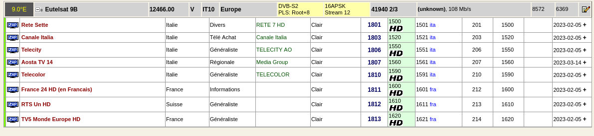

Ce n'est pas sur le satellite Eutelsat 5°ouest que les MIS du Val d'Aoste se trouvent (preuve que tu avances des trucs que tu ne reçois pas !)

tompouce a écrit Ce n'est pas sur le satellite Eutelsat 5°ouest que les MIS du Val d'Aoste se trouvent (preuve que tu avances des trucs que tu ne reçois pas !)
Effectivement, c'est sur Eutelsat 9B (9°E), 12466V, par contre en 16APSK et avec un symbol rate de 41940, je ne suis pas certain que les récepteurs multistream courants sachent gérer ces paramètres (en particulier le 16APSK).

Oui Marceljack, le 16APSK peut éventuellement poser un problème mais c'est surtout le beam Italy (contrairement à ce que mentionne Kos (Europe)) qui est le facteur déterminant !
Une grande partie de la France ne peut recevoir ce tp sauf grand diamètre..
Reçu ici avec une OP 150 S, tout juste quand la météo est clémente. Donc la réception reste marginale et non généralisée comme le sous-entend l'expert en rien. smiley

tompouce a écrit Donc la réception reste marginale et non généralisée comme le sous-entend l'expert en rien. smiley
Oui mais il doit être dans le faisceau (il habite près de la Suisse).smiley

Ce signal, sur 9° Est, ne se capte que dans les ALPES, mais très mal voire, pas du tout à Paris !
De toutes façons, les paramètres de ce signal changent sans arrêt pour le réserver à la TNT Valdôtaine.

Grenoble est dans le faisceau !smileysmileysmileysmiley Nice, aussi !
Mais pas Paname !smileysmileysmiley

Ce signal est destiné, avant tout, aux réemetteurs TNT du Val d' Aoste.
