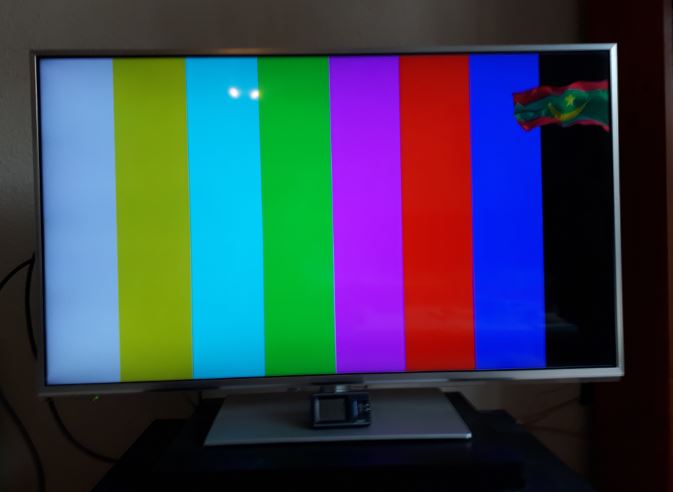

,si ce n' est que les Mauritaniens ont 15 chaînes de "test"."nouvelles" (mire avec drapeau)... so what's the fuss?
Tu peux nous poster une photo de la "mire avec drapeau" ?
Merci smiley
C carca11
Ce sont les barres verticales couleurs,en haut a droite le drapeau mauritanien (croissant horizontal)
Bon alors pas de photo smiley
c'est ça ?
C carca11
prise ce matin
barres couleurs et drapeau en haut a droite et yen a 15 comme ça!!

carca11 a écrit Attachment
prise ce matin
barres couleurs et drapeau en haut a droite et y en a 15 comme ça!!
C'est la mire de barres normalisée avec incrustation du drapeau .
C carca11
et en plus,le drapeau bouge!!!

c est l un des tests à drapeau mauritanien qui flotte.
Qu y mettront ils? puisqu il y a deja des canaux mauritaniens régionaux...
V Vincent21
Ce sont peut être des mires pour pouvoir caler la parabole sur Badr ? ces chaînes s'appellent TEST. Comme son nom l'indique c'est pour pouvoir tester le signal ou des chaines de "secours" pour les chaînes Mauritanienne?
