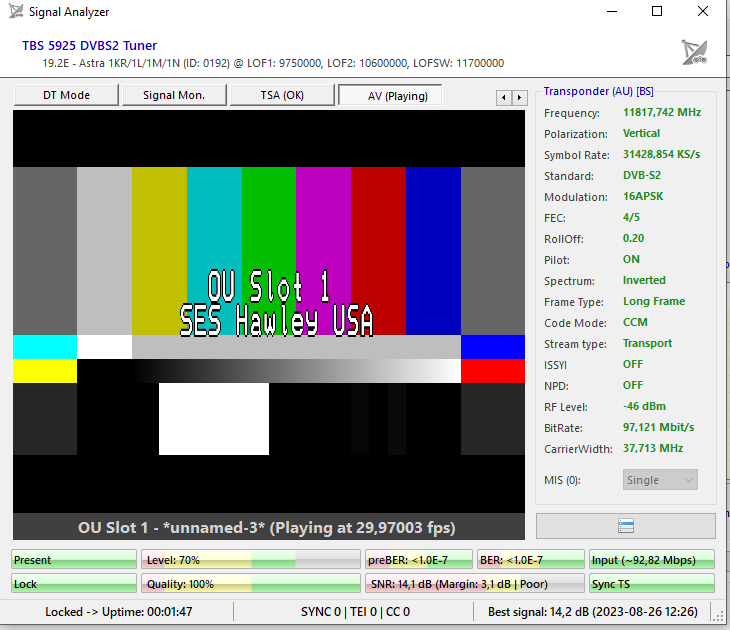

Ce tp est apparu dans le courant du mois d'août, donc rien de nouveau !
Voici ce que cela donnait avec une 90 cm bien réglée à l'est de la Belgique..
Édité par tompouce le 13/11/2023 à 13:57:35
T tompouce
TB reçu avec un niveau de 14.1 dB. Tu remarqueras qu'il faut aussi le recevoir à minimum 11 dB vu les paramètres utilisés 16APSK et FEC 4/5.

Non , cela reste en 4/5 ( le 3/4 est une erreur de l'enigma2)
voici les données exactes , aussi confirmées par carte TBS.
Tchüss
T tompouce
Ah OK merci pour ta confirmation; j'avais lu qu'il y avait un souci avec certaines images concernant ce FEC. C'est vrai aussi que nos pctv ne nous trahissent pas sur ce point !! smiley
