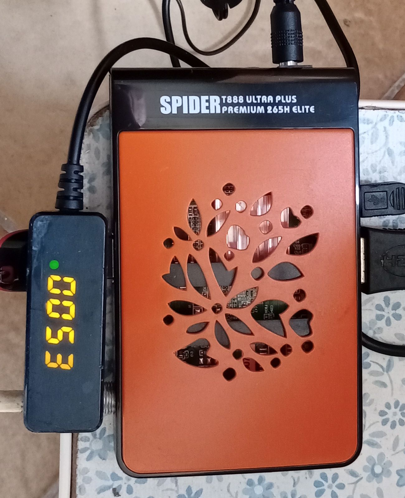

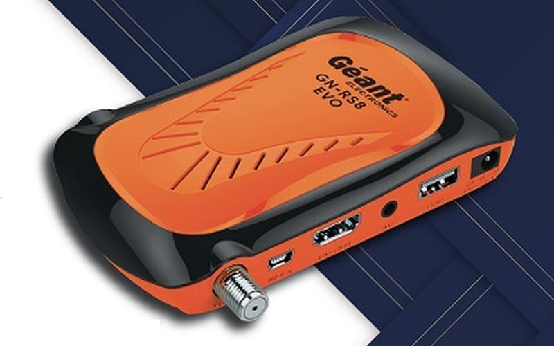

En ce qui me concerne j'ai 3 récepteurs multistream pas chers dont deux utilisables pour les chaînes françaises (l'autre ne supporte pas l'audio e-AC3), mais tous mémorisent sans problème l'ensemble des chaînes de la TNT transmises.
-Golden Interstar Alpha X de 2018 ou 2019 (supporte H265 et e-AC3),
-Géant GN-RS8 evo (supporte le H265 et e-AC3), fabriqué en Algérie
-Spider T888 ultra plus (supporte le H265 mais pas l'e-AC3 ni même l'AC3), assemblé en Jordanie
Pour les avoir dans l'ordre des LCN du CSA, il suffit de constituer une liste favorite avec l'ordre que l'on veut.
Le Spider et le Géant ont été achetés pour quelques euros sur des vide-greniers.
Le Spider est parfaitement utilisable pour les multistreams italiens qui n'utilisent pas l'e-AC3 mais malheureusement pas pour la France.
J'ai essayé de trouver des mises à jour soft pour ajouter l'e-AC3, en vain ...

En fait je viens de me rendre compte que le Géant GN-RS8 EVO ne supportait pas directement l'e-AC3 mais il le laisse passer sur la sortie HDMI si on configure sa sortie audio en mode RAW (et seulement dans ce cas). C'est alors le TV qui fait le décodage e-AC3 et non le récepteur satellite.
Je ne comprenais pas que le son e-AC3 fonctionnait avec un TV attaqué en HDMI mais pas sur un moniteur avec enceintes séparées branchées sur la sortie audio analogique, c'est l'explication.
A noter que sur la TV quand on passe d'une chaîne avec son e-AC3 (toutes sauf FR3 qui est en MP2) à FR3 il n'y a pas de son, pour avoir du son sur FR3 il faut éteindre le TV et le rallumer mais dans ce cas on n'a plus de son si on repasse sur une autre chaîne en e-AC3. Comportement observé sur une TV Sony.
Il n'y a donc pas de signalisation sur la sortie HDMI pour indiquer le type de codage du son quand il change en passant d'une chaîne à une autre, il faut que le TV le découvre par lui même au démarrage ou en changeant d'entrée.
