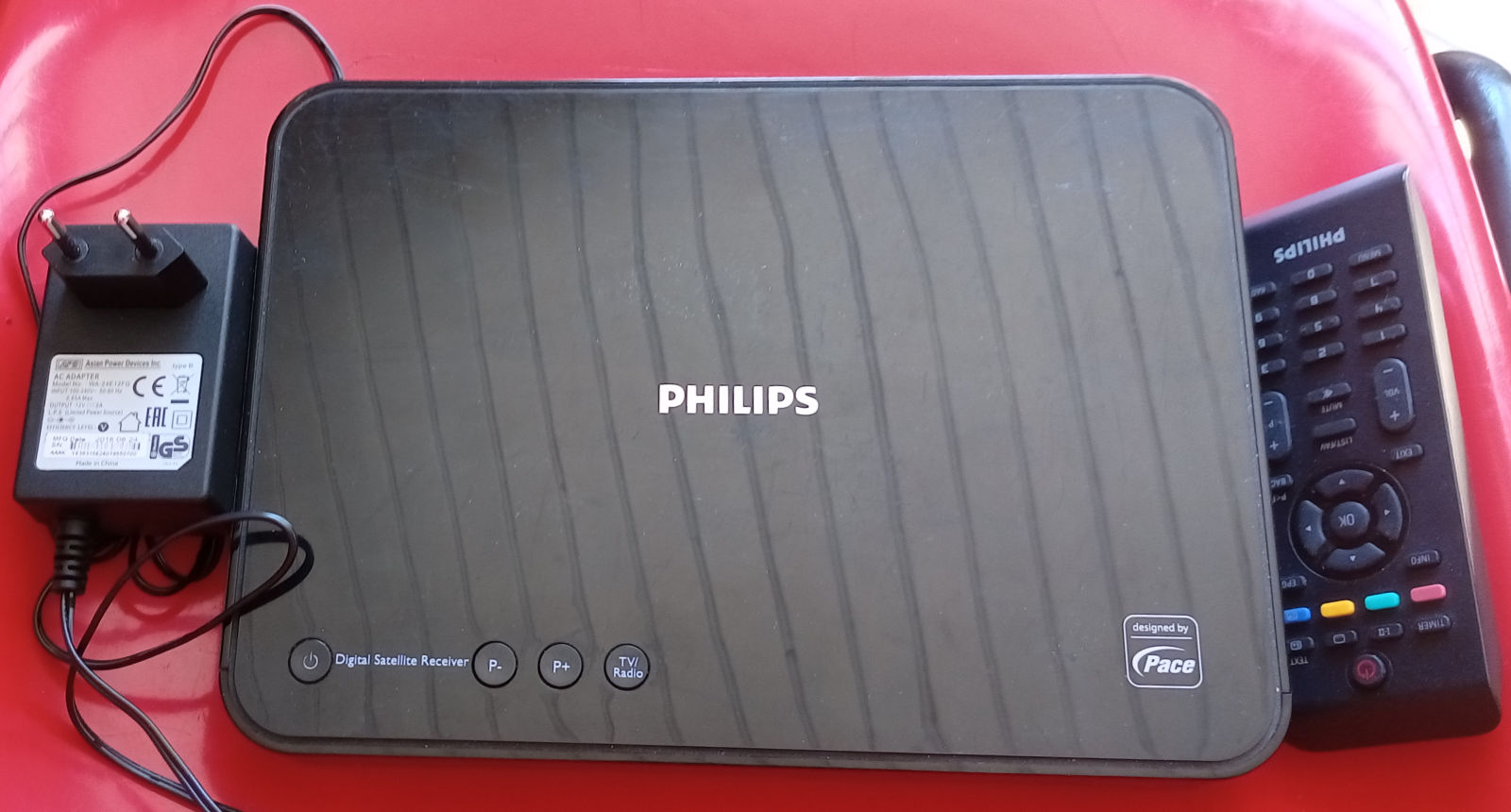

Pour ce qui est des cartes, j'en ai une neuve achetée cet été (18€) que j'utilise avec mon autre décodeur.
Les cartes actuelles sont de génération TNT7 (niveau de sécurité anti-pirate).
Avec le décodeur que je propose, je fournirai une carte périmée (génération TNT6, niveau de sécurité précédent).
Pour démarrer, le décodeur a besoin d'une carte, même périmée, ce qu'il ne peut pas faire sans aucune carte.
Cette carte ne permet plus de recevoir les chaînes de TNTSAT, sauf LCP et CNews ainsi que France 24 et TV5 Monde qui sont en clair, et toutes les autres chaînes en clair d'Astra (étrangères).
Le décodeur lui-même, comme la plupart des autres décodeurs TNTSAT ou Fransat, fonctionne sous 12V (ce qui est intéressant par exemple pour les caravanes et camping-cars) mais il est bien sûr livré avec un bloc secteur pour le brancher sur le 230 V.
J'espère que c'est plus clair désormais.
Bon
Marceljack a un décodeur TNTsat pour son usage personnel pour lequel il acheté une carte neuve TNT7 (le numéro indique la génération de carte)
Il a un ancien décodeur TNTsat muni d'une carte TNT6 donc périmée et qu'il te propose
Pour être sûr que le décodeur est encore fonctionnel, il y a introduit la carte neuve TNT7 qu'il a acheté pour voir si le décodeur fonctionne bien.
Une fois l'essai concluant réalisé, il a repris sa carte neuve TNT7 pour remettre dans son décodeur personnel et remis la carte TNT6 périmée dans le décodeur qu'il te propose.
Les décodeurs TNTsat ne fonctionnent pas sans carte : donc il faut qu'il y ait une carte même périmée pour recevoir à minima les chaînes en clair.
Le décodeur que marceljack te propose fonctionne en 12 V (pour un camping car éventuellement) mais est fourni avec son adaptateur 220 V permettant de le brancher sur le secteur 230 V
Le décodeur, avec sa télécommande et son alimentation secteur ▼ (photos du net)
Est-ce plus clair ?

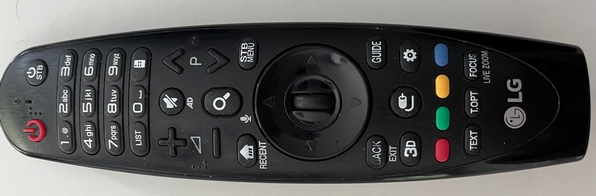

En ce qui concerne mon décodeur, la télécommande est différente (cliquer pour voir photo ci-dessous).
Édité par kiki37 le 08/09/2024 à 22:25:15
Bonjour marceljack,
Que veux-tu dire par :"En ce qui concerne mon décodeur, la télécommande est différente"
Différente de quoi ? Ce n'est pas la télécommande d'origine ?

Différente de celle des photos postées par kiki37.
C'est la télécommande d'un autre modèle de décodeur Philips avec moins de touches, mais les fonctions correspondant à ces touches (enregistrement sur disque ou clé USB) ne sont pas fonctionnelles sur le DSR5020.
Voir la description des touches de la télécommande d'origine (extrait mode d'emploi DSR5020).
Édité par kiki37 le 10/09/2024 à 00:30:59
Voici les deux télécommandes côte à côte avec la correspondance des touches.

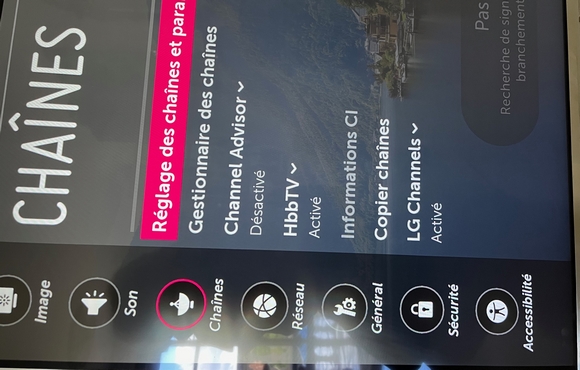

et j'ai bien fait parce que je ne vois pas dans le menu
comment sélectionner la source satellite???
J'ai mis la date et l'heure à jour.
Édité par kiki37 le 13/09/2024 à 18:27:23

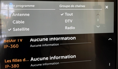

Je suis arrivée à sélectionner "satellite" mais je ne sais pas où trouver son orientation
pour savoir s'il faut acheter un décodeur TNT Sat ou Fransat.

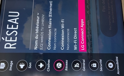

je ne sais pour quelle raison la télé cherche le réseau wifi

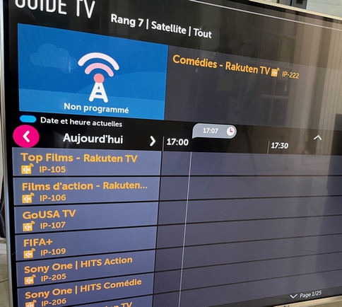

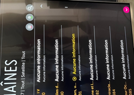

laconque a écrit ↗Je continue mes recherches.
Si je clique sur : "non programmé (1ère photo) j'ai cette icône qui apparaît (2ème photo)
Normalement la recherche des chaînes se fait dans un sou-menu "installation".
Pourrais-tu indiquer le modèle de ton TV (indiqué sur une étiquette à l'arrière) afin de télécharger sa notice pour pouvoir mieux t'aider ?
Édité par marceljack le 13/09/2024 à 18:29:33
Pardon marceljack je n'avais pas vu ton message.
Youpi !!!!!
J'y suis arrivée !!!
Il fallait aller dans les paramètres, puis recherche des chaînes......
La tv a détecté le satellite Astra chez moi.
On verra quand on sera sur place à la montagne.
Merci à vous tous.
Sans vous je n'y serais jamais arrivée
Toutefois, il est indiqué "pas de module CI" je suppose que ça ne serait
pas marqué s'il y avait un décodeur ?
laconque a écrit ↗Bonsoir,
Rebonsoir,
Il n'y a jamais de décodeur d'origine dans un téléviseur mais il y a la possibilité d'en ajouter un pour certains bouquets de chaînes cryptées, dont Fransat sur Eutelsat 5WB, mais pas pour TNTSAT sur Astra.
Si la parabole de ta fille vise Astra 19.2°E (comme la tienne) il lui faudra un décodeur TNTSAT externe avec sa télécommande.
Si elle vise Eutelsat 5WB (5°W) elle pourra acheter un module CI+ Fransat avec sa carte et le mettre dans le "slot" CI+ du téléviseur.
Dans ce cas tout se fait avec la télécommande du téléviseur.
