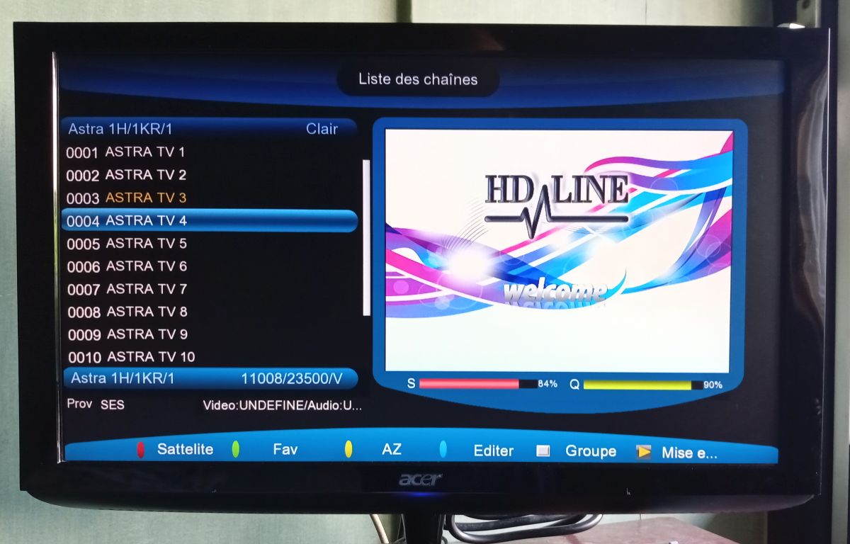

Effectivement ce n'est pas du DVB-S2X mais du DVB-S2 (SR 23500) avec des programmes en vidéo HEVC.
Mon récepteur HD line HD50 les reçoit parfaitement mais comme il n'est pas compatible HEVC il les considère comme des radios.
Il s'agit d'une bande d'autopromotion de SES Astra, la même sur les 14 programmes.

J'ai pu accéder à la vidéo avec mon récepteur compatible HEVC et j'en ai enregistré un morceau.
Il est téléchargeable pendant 30 jours à l'adresse ci-dessous:
https://transfert.free.fr/czMucxW
Curieusement sur mon PC je n'ai pas le son alors que ça fonctionnait sans problème sur le déco satellite.
Dites-moi si vous avez le même problème.

En fait le codec audio sur cet enregistrement au format TS (on ne peut pas choisir un autre format d'enregistrement sur le récepteur SAT) est indiqué comme ADTS par VLC. Et apparemment il n'y a pas moyen d'ajouter ce "codec" (qui n'en est pas un).
