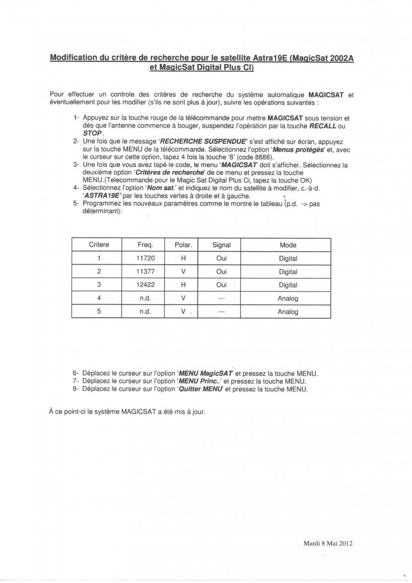

BONJOUR POUR REGLER VOTRE PARABOLE TELECO MAGIC 2002 A
SUITE A L EXTINCTION DE L ANALOGIQUE SUR ASTRA 19 E IL FAUT FAIRE LES MANIPULATIONS SUIVANTES /
Modification du critère de recherche pour le satellite Astra19E
Pour effectuer un controle des critères de recherche du système automatique MAGICSAT et
éventuellement pour les modifier (s’ils ne sont plus à jour), suivre les opérations
suivantes :
1- Appuyez sur la touche rouge de la télécommande pour mettre MAGICSAT sous tension et
dès que l’antenne commence à bouger, suspendez l’opération par la touche RECALL ou
STOP .
2- Une fois que le message ‘RECHERCHE SUSPENDUE” s’est affiché sur écran, appuyez
sur la touche MENU de la télécommande. Sélectionnez l’option ‘Menus protégés’ et, avec
le curseur sur cette option, tapez 4 fois la touche ‘8’ (code 8888).
3- Une fois que vous avez tapé le code, le menu ‘MAGICSAT’ doit s’afficher. Sélectionnez la
deuxième option ‘Critères de recherche’ de ce menu et pressez la touche
MENU.(Telecommande pour le Magic Sat Digital Plus Ci, tapez la touche OK)
4- Sélectionnez l’option ‘Nom sat.’ et indiquez le nom du satellite à modifier, c.-à-d.
‘ASTRA19E’ par les touches vertes à droite et à gauche.
5- Programmez les nouveaux paramètres comme le montre le tableau (p.d. -> pas
déterminant):
Criteres Freq. Polar Signal Mode
1 11720 H OUI Numérique ou DIGITAL (suivant ancienneté de la parabole)
2 11377 V OUI Numérique ou DIGITAL
3 12422 H OUI Numérique ou digital
4 12728 V OUI Numérique ou digital Ajouter cette ligne
5 n.d. V --- ---------
6- Déplacez le curseur sur l’option ‘MENU MagicSAT’ et pressez la touche MENU.
7- Déplacez le curseur sur l’option ‘MENU Princ..’ et pressez la touche MENU.
8- Déplacez le curseur sur l’option ‘Quitter MENU’ et pressez la touche MENU.
À ce point-ci le système MAGICSAT a été mis à jour.
Après cette procédure retourner dans le menu et faite configuration et mettre en AUTO,
ensuite sortir du menu et rechercher la chaine 401 ou 41 (41 pour les plus anciennes
paraboles) qui correspond au satellite Astra 19.2 ,
l'antenne va tourner et se mettre face à Astra (VOIR POSTE PLUS BAS )au bout d'un
moment il va s'afficher " contrôle du sat" ne rien faire attendre la deuxième apparition de
"contrôle du sat" et la débrancher le magicsat et allumer votre démodulateur TNT SAT et
normalement vous avez vos chaines préférées.
ESSAI EFFECTUE CE JOUR 18/06/2012 ET CELA FONCTIONNE;

C 'est effectivement ce que j' avais réussi à faire et cela fonctionnait encore hier après midi mais hier soir plus rien. L'antenne ne s'arrête plus. Nous sommes plusieurs dans le même cas à avoir réussi et pour qui cela ne fonctionne plus.
http://forum.campingcar-infos.com/viewtopic.php?f=16&t=63435
Merci beaucoup

Bonjour, je suis nouveau sur ce site..J'ai les même PB que vous. Début avril cela fonctionné : 1/ pointage SAT ....2/ branchement sur déco de salon ( CGV sur ASTRA 19.2 ) .Hier plus moyen car il n'y a plus de chaine analogique et je ne sais plus rentrer sur "Menus protégés" pour modifier les criteres de recherche- il reste accroché sur "NO"..Pourquoi pensez-vous que l'on peut pointer en semi auto ?
G
guy69
le 29/06/2012 à 12:36:08
maitrealain57@orange.fr a écrit ↗Bonjour, je suis nouveau sur ce site..J'ai les même PB que vous. Début avril cela fonctionné : 1/ pointage SAT ....2/ branchement sur déco de salon ( CGV sur ASTRA 19.2 ) .Hier plus moyen car il n'y a plus de chaine analogique et je ne sais plus rentrer sur "Menus protégés" pour modifier les criteres de recherche- il reste accroché sur "NO"..Pourquoi pensez-vous que l'on peut pointer en semi auto ?
les critères se trouve en déverrouillant le menu protégé( comme expliqué dans les forums)si tu a une ligne "menus protégés oui", il faut mettre le curseur face à cette ligne , puis taper d'abord 1111 ,une fois la ligne sur menus "protégés no ", toujours curseur en face taper8888 et la tu trouve le menu "critères de recherche";a tu essayer cette procèdure?;
une fois configuré il faut rester sur recherche auto;utiliser la commande 401 pour satellite astra 19;d'un demo à l'autre le résultat n'est pas toujours évidant,il faut dans ce cas (comme moi) modifier les critères;cordialement

Je suis un camping-cariste possédant un Magicsat CI650 et un tntsat strong.
Depuis quelques mois, je suivais cette discussion afin de faire fonctionner mon ensemble, mais sans succès
Grâce à la solution de guy69, adapté à mon appareil, cela fonctionne enfin.
Il faut simplement, n'introduire que les 2 premières fréquences, et non 4 où 5 comme on dit au début de la discussion.
encore merci à guy69.
le 02/07/2012 à 10:27:50
Bonjour à tous : veuillez trouver ci joint la reponse à la question posée hier soir au responsable TELECO France ,reçue ce matin...Je n'ai pas encore testé..Bon travail et bonne journée ou vacances.
