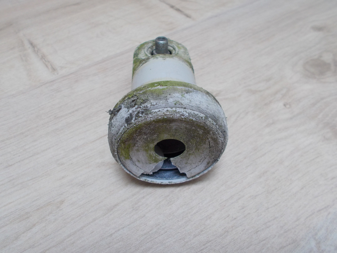

Bonjour. Toujours fonctionnelle malgré son état. Qualité proche des 100 % sur hotbird 13 en diseqc avec une autre parabole astra 19.2 !!!
J'ai eu le même problème sur des LNB relativement récents (2021) alors que des LNB beaucoup plus âgés n'ont pas ce problème, c'est une question de qualité du plastique.
Si tu veux continuer à utiliser ce LNB, je te conseille néanmoins de remplacer le capuchon pour éviter les entrées d'eau.
Je l'ai fait sur un de mes LNB avec un pot de crème dessert transparent bien circulaire et du bon diamètre, et il est toujours en bon état après 4 ans (plus longtemps que le capuchon d'origine) !
De mon côté j’ai en stock une lnb ALPS (made in japan) qui est restée au moins 20 ans sur le toit et son état esthétique est juste parfait.
Je l’ai testée voilà quelques jours : force de reception 70% - qualité du signal 62 %...
Elle marque le pas vs une lnb inverto premium mais c’est tout de même un bel objet que je garde précieusement.
Je l'ai quand même remplacé...

Bonjour; ça me rappelle la première parabole que j'avais faite installée pour avoir la 5 et la 6 fin des années 80. A l'époque il n'y avait pas de protection sur le cornet du LNB, et certains moments l'installation marchait très bien, et d'autres moments, plus de réception; tout ça parce-qu'il y avait une araignée qui s'était installée dans le cornet. Je l'ai dégagée et plus de problème de réception
YSATUS, non je ne l'ai pas encore remplacé et je confonds avec une autre installation avec aussi un lnb ouvert et posterai une photo et te confirmerai la marque du lnb remplacé...
