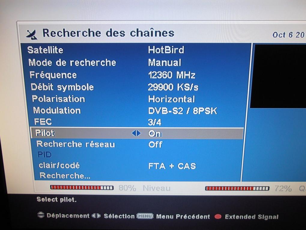

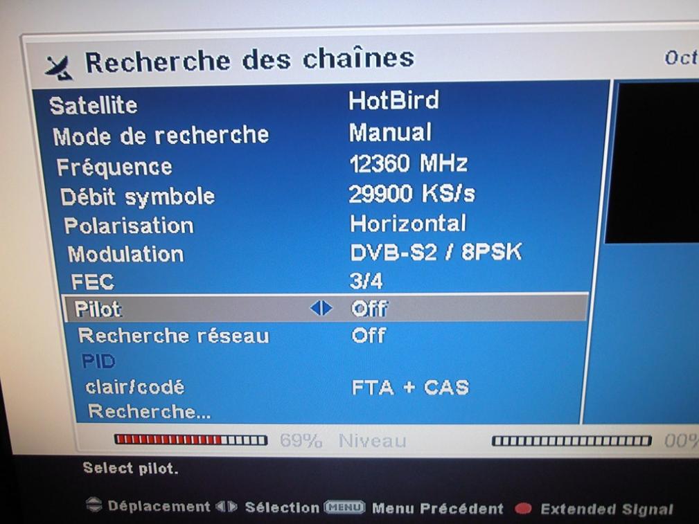

Jérôme04
le 06/10/2012 à 19:55:36
negob a écrit ↗
Le Pilot dont parle jérôme04 concerne surement une parabole motorisée.
Bonne journée
Negob
non, ici une capture de mon topfield ou pilot est bien a activé sur certaines fréquences, et pas d'autres, sinon pas de signal.
sur mon clarke tech il n'y a pas ce type de réglage comme de selection dvb-s2 qpsk ou 8psk.
ici je suis sur une installation collective

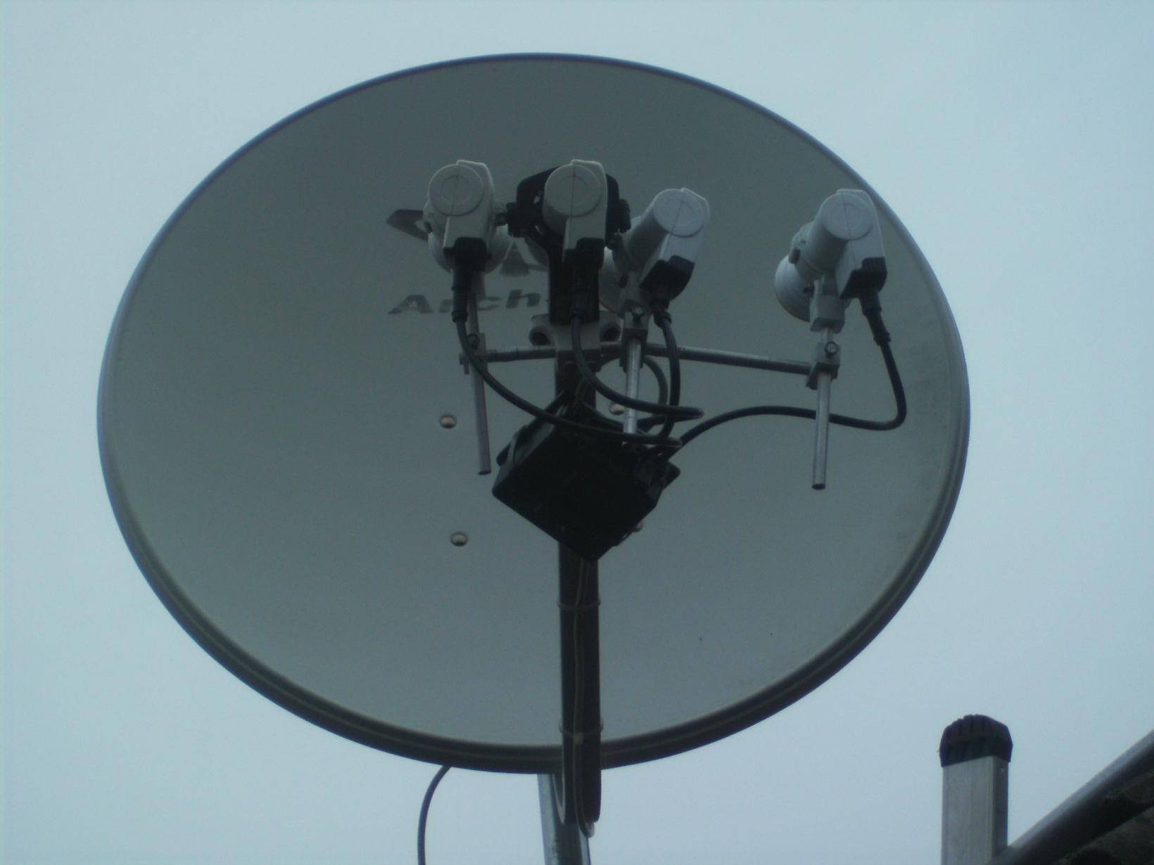

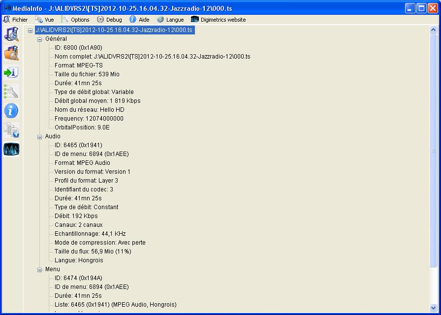

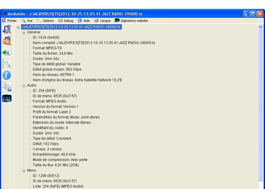

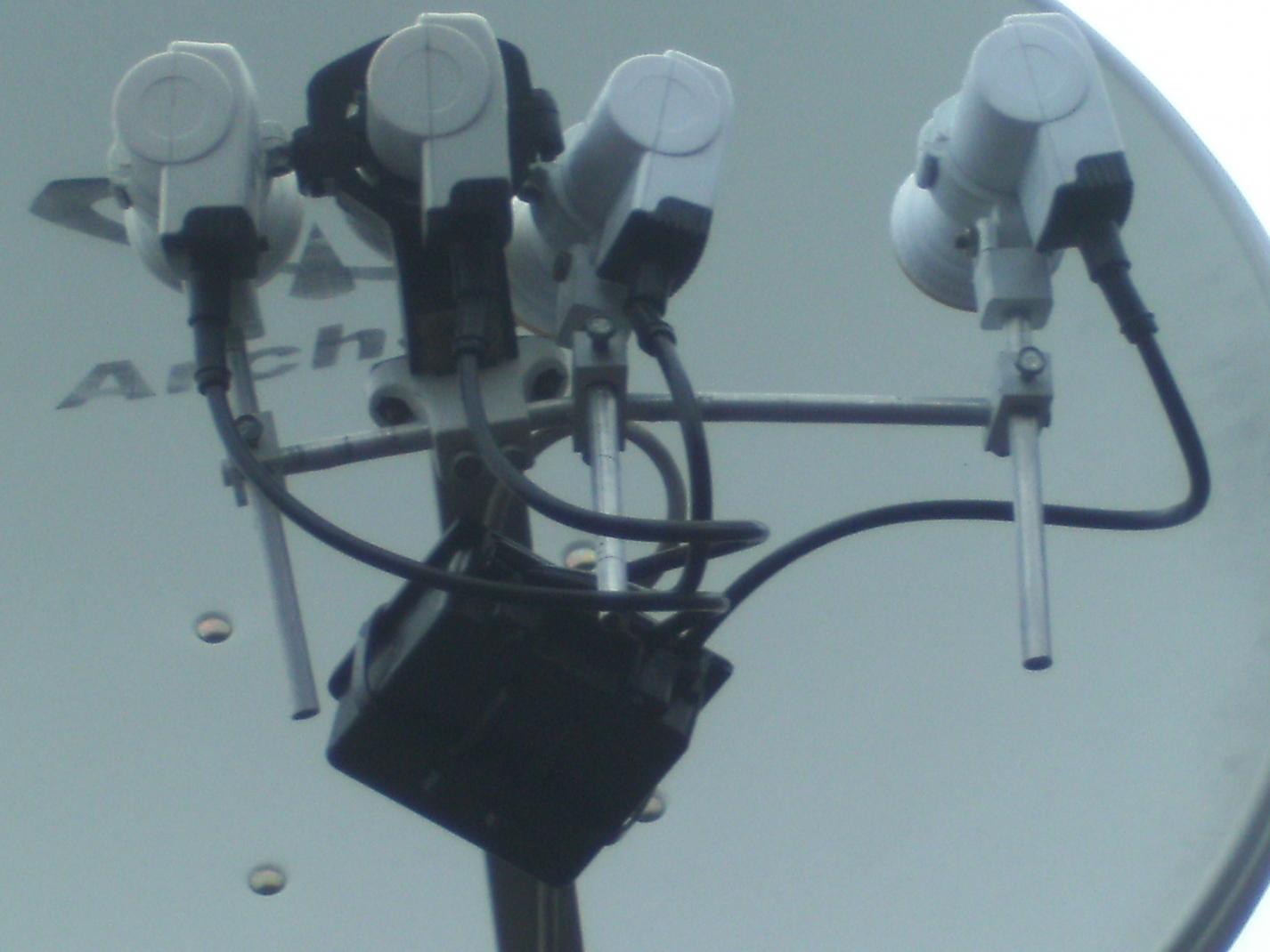

le 24/10/2012 à 22:12:52

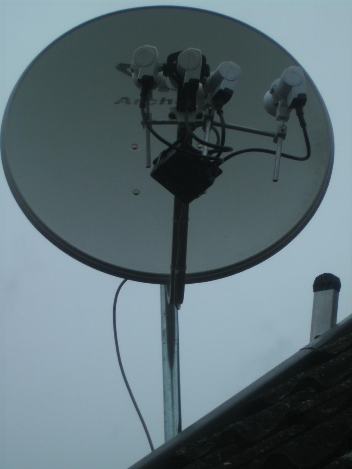

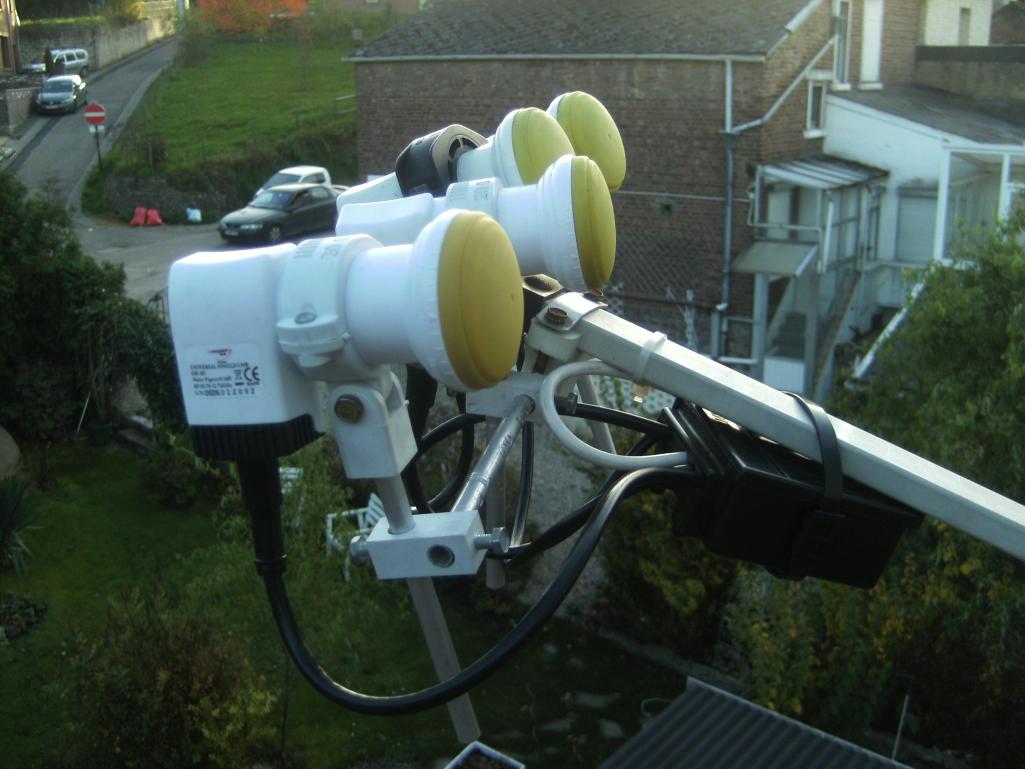

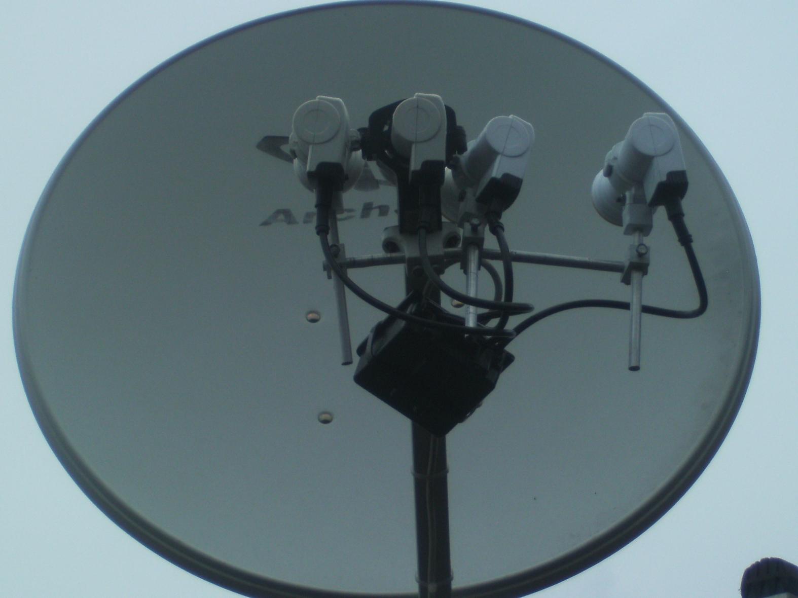

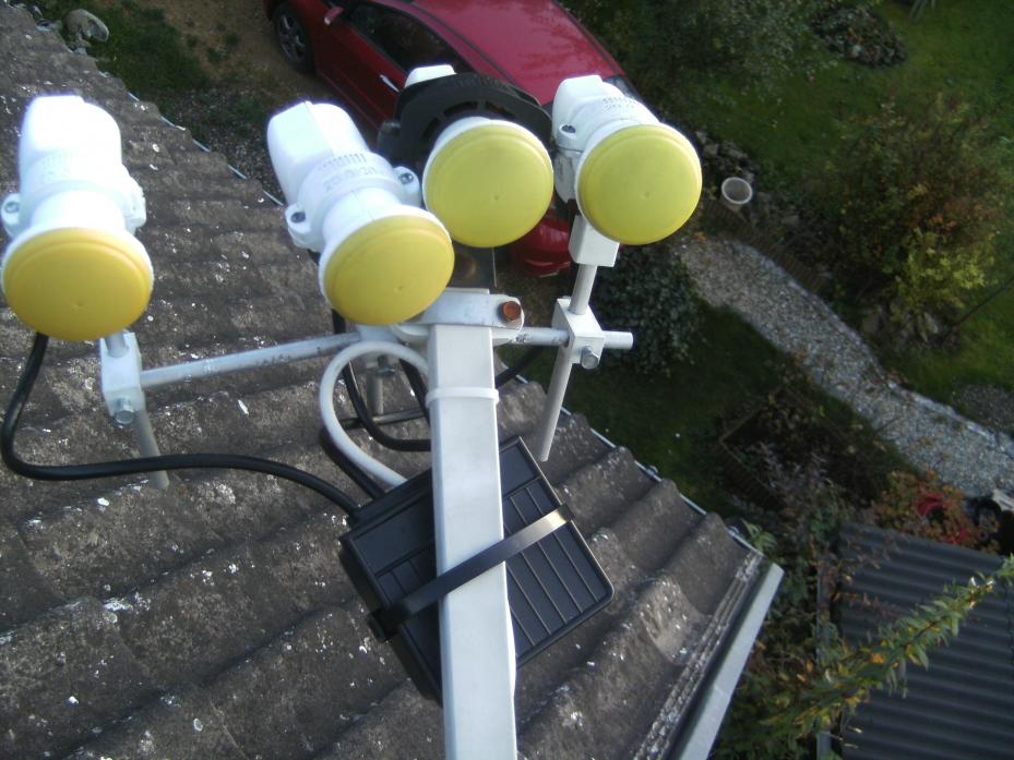

Je réactive ce site dont le topic a été mis en suspend.
Mon système fonctionne à présent avec 4 LNB pour capter Astra 19.2E - Horbird 13.00E - Eurobird 9.0°E et j'ai ajouté hier Une 4ème LNB pour Eutelsat 5°W (Atlantic Bird) car je voulais avoir les chaînes de France télévision en clair.
Toues le chaînes de Eurobird9 fonctionnent correctement avec images superbes et fluides. J'ai pas eu besoin de dépenser de l'argent pour acheter une LNB de 23mm. J'ai placé la LNB pour EB9 le plus près de HB13 et j'ai pour la plupart des fréquences EB9 une qualité de signal > 73°. Les fréquences 11958 ; 12015 et 12034 en DVB-S2 sont en effet plus difficiles, mais la qualité du signal est largement suffisante pour une porteuse permettant le transport des paquets dans de bonnes conditions.
Par exemple pour la fréquence 12034 (tf1 hd suisse - w9 ...), la qualité du signal fluctue entre 63% et 70% et les images sont parfaites et fluides.
Pour Eutelsat 5°W (atlantic bird) j'ai tf1, fr2, f3,frô et d'autres chaînes francophones en clair avec une excellente qualité de signal de 72%. Il y a cependant des fréquences pour lesquelles je n'ai aucun signal comme 11096/v/29950 (les chaînes françaises codées) - 11059/v/2043 (algérie3; canal algérie en clair ...) - 11472/h/2100 (TV Sljeme). J'ai éloigné la lnb vers la gauche car elle doit se trouver à environ 18cm de HB13 et donc environ 14cm de EB9. Je pense quelle est dans la meilleure position possible. Au total donc, après décantation, quand je retire les fréquences en Newtec réservées pour la TNT, les fréquences qui ne transportent que des datas et ne sont pas actives sur mon décodeur, ainsi que les feeds occasionnels, il me reste 15 transpondeurs dont 3 ne donnent aucun signal (11059; 11096; 11472) et 4 transpondeurs avec une qualité de signal médiocre mais passable (11471 < 53%; 11609 < 60%; 12711 < 48%; 12522 < 44%).
Si quelqu'un utilise sa parabole pour Eutelsat 5°W je serais intéressé de savoir si il a ce même cas de figure.
Petit clin d'oeil à ffa7478 ; l'entêtement a payé. ça fait avancer d'avoir la tête dure et de vouloir juger par soi-même.
Voici les images de la structure :
Très bonne soirée
Negob
Très bonne soirée
Negob

TELESATME
le 25/10/2012 à 10:34:59
Félicitation pour le brico-montage ! Vous avez eu la chance de pouvoir éviter l'achat d'une LNB 23 mm en faisant chevaucher les deux LNBs incriminés...
-Petite remarque : le disecq est mal orienté : l'eau pourra s'infiltrer à l'intérieur en suivant les cables, surtout en cas de neige.
-Si vous pouviez essayer sur votre matos la fréquence 12073 dt je ne reçois pas le son (embêtant pour une chaine radio !!) sur mon ASTON DIVA alors que je peux enregistrer le fichier ...Merci
- Pour ce qui est de l'ex AB3, je ne peux guère vous aider, ayant opté pour une parab séparée - mais l'éloignement angulaire étant important, il se peut très bien que pour certains transpondeurs, plus faibles, un diam de parab de 100 cm serait ici à conseiller - voir les autres interventions pour avis éclairés.
Bonne continuation.
Bonne continuation.

Merci pour vos gentilles remarques.
- C'est vrai que le boitier risque d'être inondé par l'eau dégoulinant le long des câbles. Je ne peux pas le retourner dans l'autre sens pour que l'eau ruisselle vers le bas car les fils sont trop courts et vont sortir des connecteurs.
Je vais isoler les orifices par où entrent les câbles avec un adhésif spécial qui résiste aux intempéries ou avec de la pâte silicone que je dois avoir encore au garage.
- J'ai testé Jazzradio sur 12073 EB9. j'ai le même phénomène. Le signal est bien présent et excellent mais pas de son. Je l'ai enregistré et écouté avec WMP. VLC ne le supporte pas J'ai analysé le fichier avec MediaInfo et GSpot.
Voici ce que décrit MediaInfo :
GSpot dit
File Type: MPEG-2 Transport Stream
Mime Type: video/mp2t
J'ai comparé avec les fichiers des radios de jazz comme Jazz radio et TSF Jazz sur Astra19.2 11568. qui est parfaitement géré par le décodeur
résultat :
La grande différence est que le fichier qui ne donne aucun son en streaming est un fichier Mpeg de couche 3 et celui d'Astra qui est audible est un fichier Mpeg de couche 2.
Il semble que mon décodeur ne lise pas les fichiers layer 3 bien que les spécifications du constructeur disent le contraire. Je pense comme je l'ai dit auparavant que c'est un problème logiciel. Je vais flasher mon décodeur avec un autre firmware qui possède le codec pour décoder les fichiers Mpeg de couche 3. je pense que tu dois avoir la même problématique avec ton décodeur Diva, "Telesatme". Il faudrait voir dans un forum ce qu'en pensent les utilisateurs de Diva et openbox X3. me renseignerai la prochaine fois. aussi auprès du constructeur.
Autre chose, sur AB3 pour les fréquences que j'ai citées dans mon post précédent as-tu une qualité de signal plus médiocre également? Notamment les fréquences qui ne donnent aucun signal chez moi (11059; 11096; 11472)? Car si ces fréquences sont déjà plus difficiles avec une parabole dédiée spécialement pour ce satellite, ma parabole doit être effectivement trop petite avec la lnb EB3 excentrée. Peut-être ne me manque t-il que quelques cm ? Un disque de 85 ou 90 cm suffirait. De toutes façons j'ai les chaînes france télévision en clair. TF1 Hd; M6 HD sur EB9. et sur la fréquence 11096, ce sont des chaines payantes.
Excellente soirée à tous!

TELESATME
le 26/10/2012 à 20:37:13
Bonjour, et merci à negob pour ses recherches et...trouvailles
Je vais faire des essais sur ces fréquences d'ex AB3 et communiquerai dés résultats exploitables...
Je vais aussi creuser encore le prob de décodage son sur cette chaine radio S2 hongroise.

A votre place, je remplacerais les cables trop courts et retournerais alors le boîtier comme il se doit car remplir par du silicone, gare aux interventions probables sur le disecq ! La poisse je vous dit pour avoir eu aussi cette idée !!!
Et pour la parabole, s'il fallait en changer, opter pour carrément 95, voire 100 cm vu les attentes de résultats escomptés...C'est d'ailleurs ce que je pense faire au printemps.

Ici ma parabole vue de face sous l'autre angle. J'ai pensé faire ces photos en voulant récupérer une clé qui avait dégringolé du toit jusque dans la gouttière. On a une meilleur vue d'ensemble ainsi.
